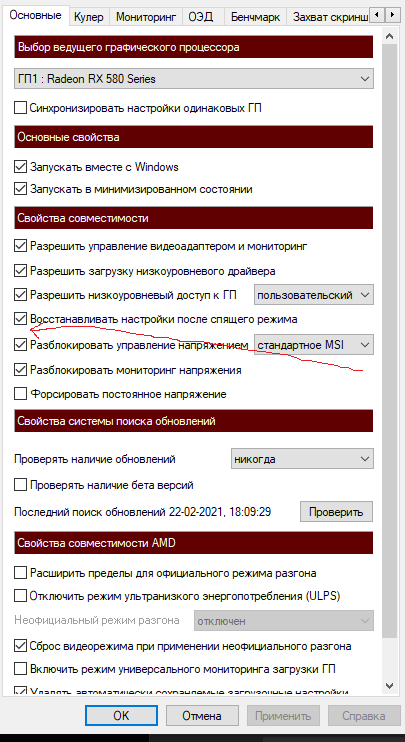

Да, а у тебя core voltage ( стоит наверно в райзере или поставить галочку в Afterburner ) не активный, у меня -156, может поэтому.

подскажи какие у тебя параметры в Afterburner! как добился таких хэшей?
В автербернинг не настраивал. Прошил биос (ubermix 3.3, max power limit 95W). Так работает на 95W. Затем в ватмане уменьшил чаcтоту ядра на -7%, таким образом получил 88Вт без падения хэшрейта. Больше чем 30.99Мх/с даже без всех поджимок получить не смог.
