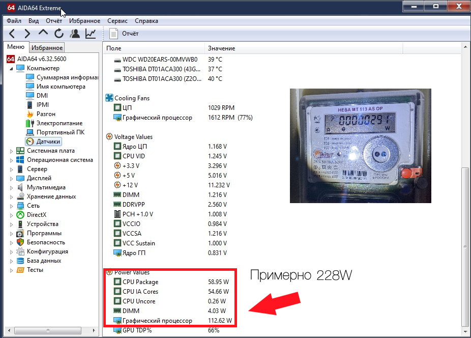

yuri-chi Скачать AIDA64(например), в разделе датчики , в самом низу есть инфа по потребляемой мощности компонентов( но не всех). Надо еще накинуть на монитор, диски, вентили, подсветку и т.п. У меня примерно так.

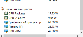

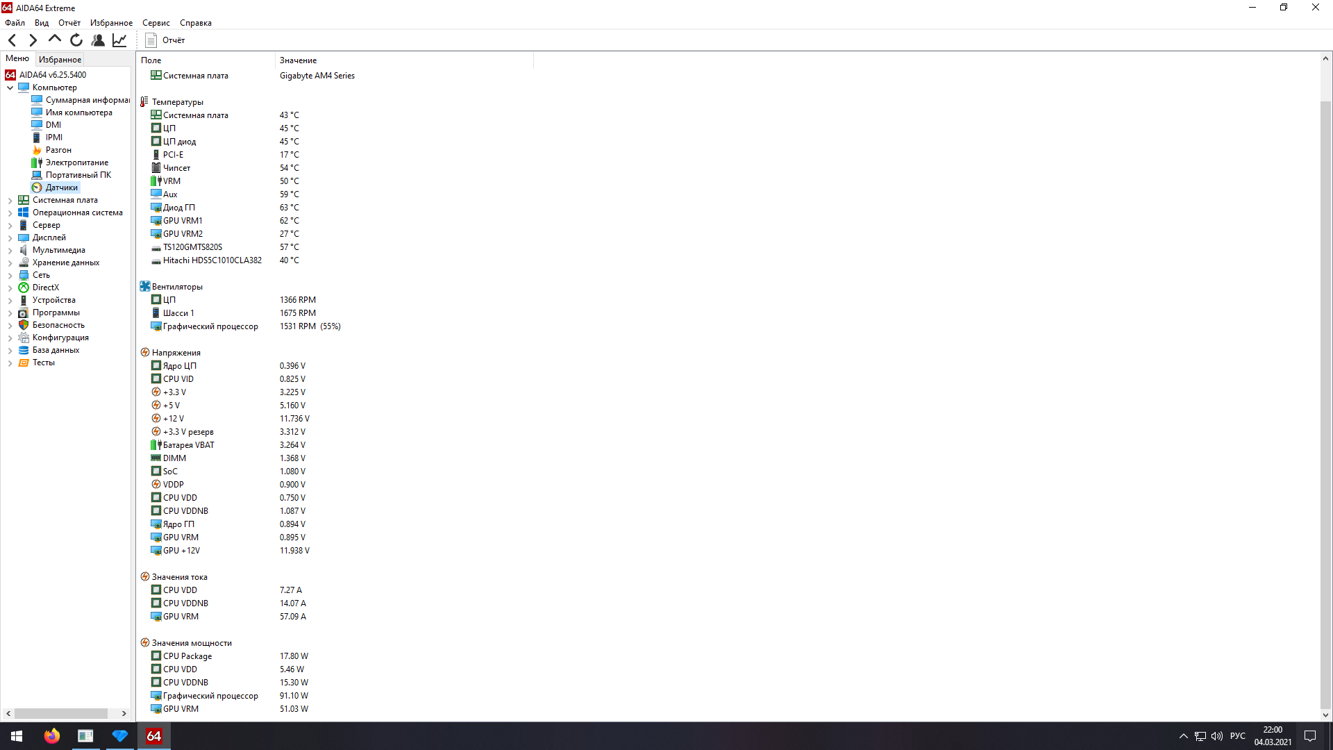

У меня вот так получается только у меня от видюхи показывает не как у тебя 2 значения на W

Складываешь все цифры, накидываешь сверху ~50-60W , это твоя потребляемая мощность. У меня видяха RTX 2060, 3 HDD + SSD и куча всяких свистелок . Фото счетчика на скрине, это вся потребляемая мощность в квартире (все потребители выключены, кроме компа, почти). Видяха по потребляемой мощности у меня соответствует показаниям в криптексе.

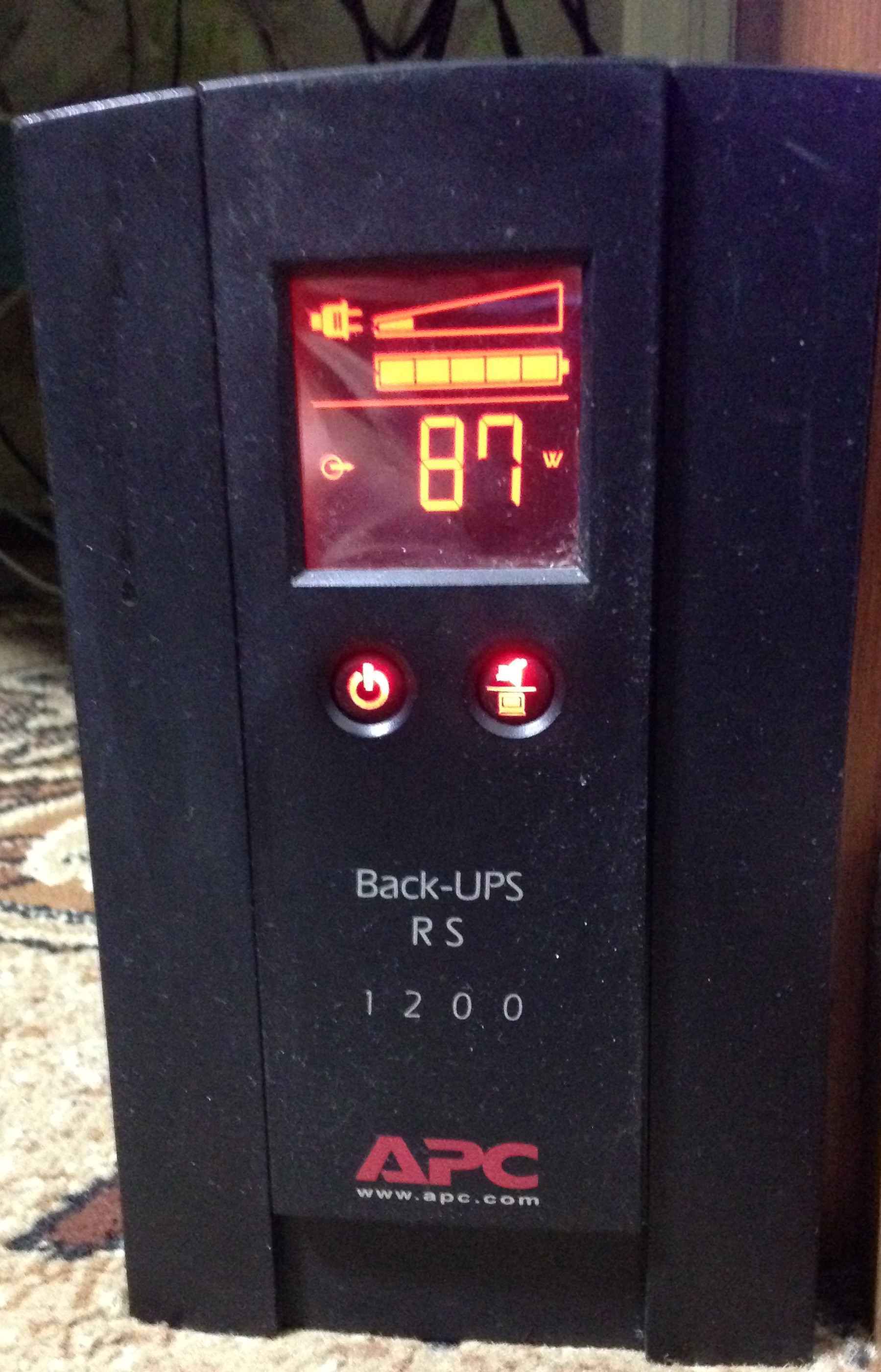

У меня бесперебойник показывает, на фото 1066 и монитор. Второй комп на 588 показывает 95 вт. А вместе если, то до 220 вт. Хотя 95 + 87= 182 вт. А почему вместе 2 компа больше потребляют не пойму.

потомучто у красных карт отдельной строкой идет потребление VRM и это можно увидеть только в спецпрограммах. Там примерно 50Вт еще надо накидывать к тому, что показывает криптекс.

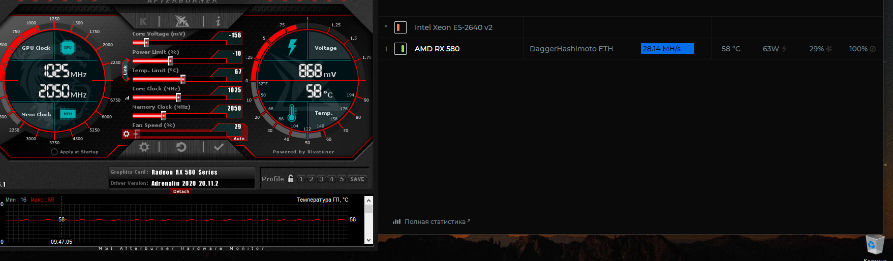

Вот на этом скрине внизу смотри последние две строчки, это 588 жрет, какраз как у тебя.

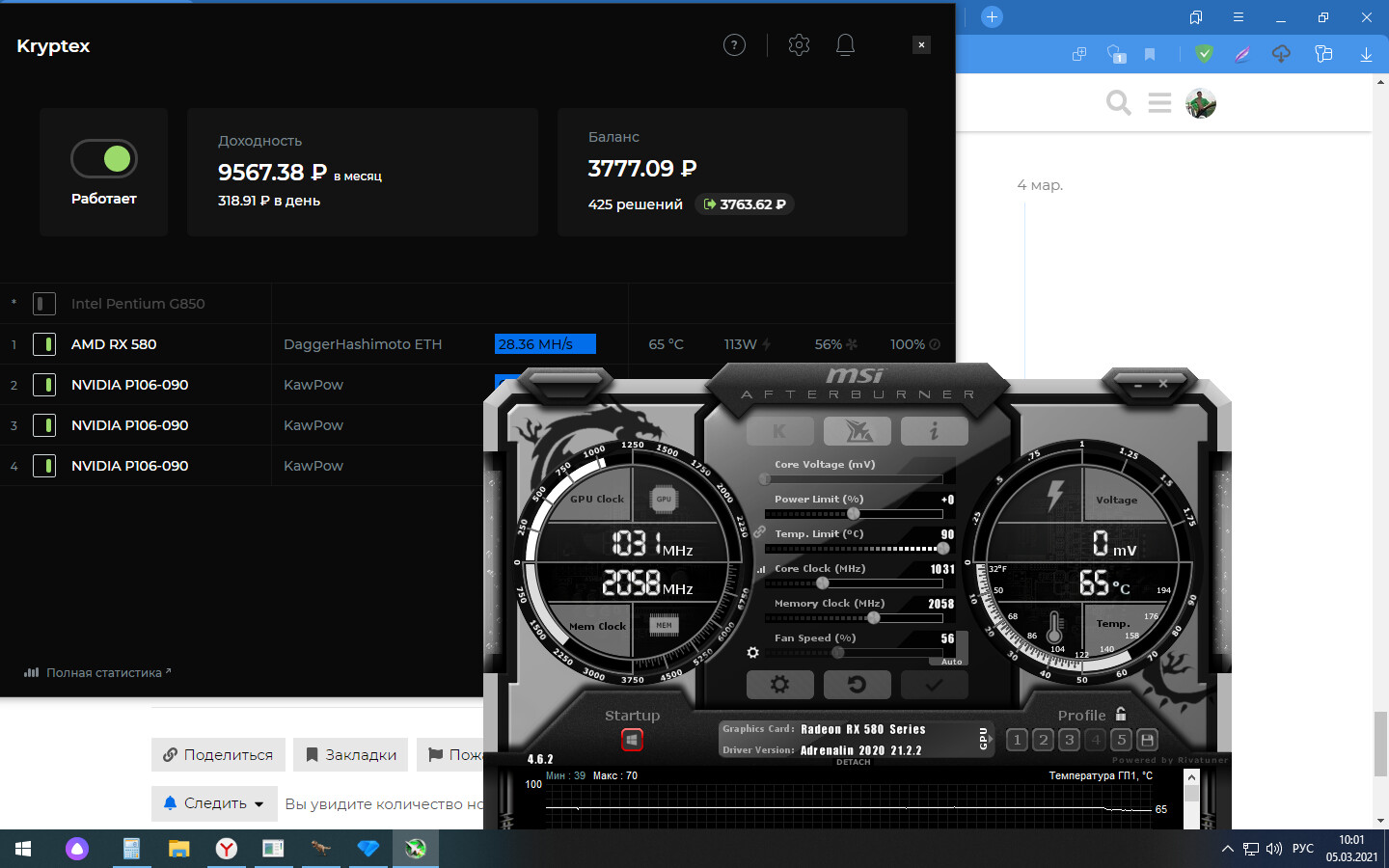

Вот моя 588Снимок, я сильно не гоню карту, 28,20 Mh/s. Память микрон плохо гонится.
Если больше, то и ватты сильно подскакивают, уже нерентабельно.

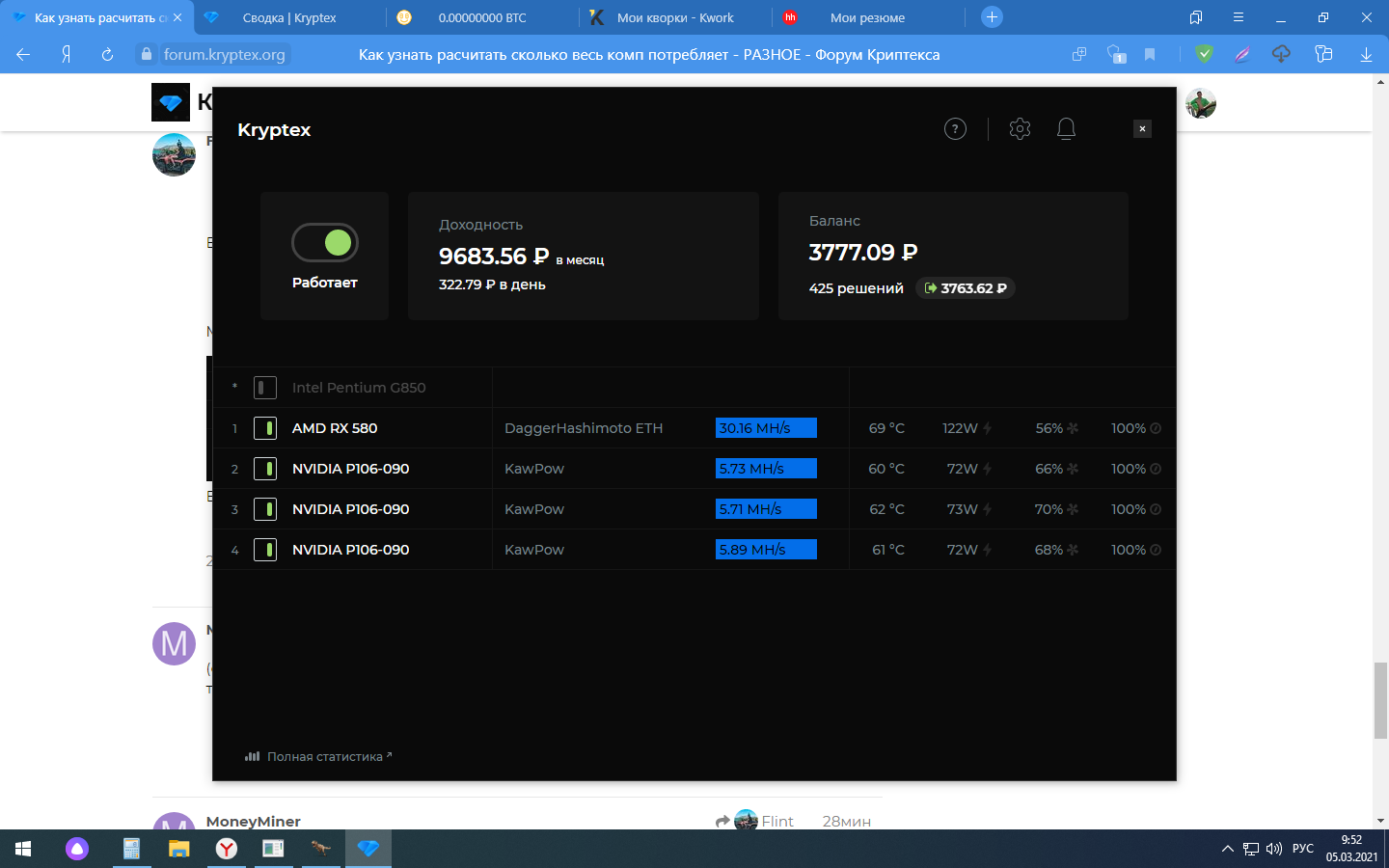

Что ты сделал с видюхой, что она у тебя всего 64 ватта жрет?
Моя вот ровно в два раза больше. Хотя разгона никакого, кроме аргумента в фениксе и то всего первый уровень таймингов, и понизил вольтаж на 50 мВ. Если больше, то встроенная радеоновская прога начинает восстанавливать до заводских, потому что карта зависает и вылетает
Ни каких разгонов. XFX 588 в стоке, не прошитая.
Я если ставлю твои же показатели, то падает хеш, но потребление все равно держится
Видать, разные версии карточек
