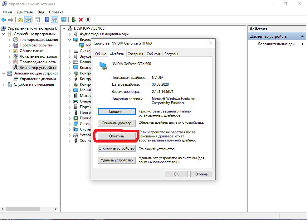

Обновил дрова упал хешрейт в два раза, а какие до этого были не помню. Видеокарта 3070ti было 54 стало 25 и с 3080 74->60.Надеюсь на помощь.
откатить драйвер на прошлую версию

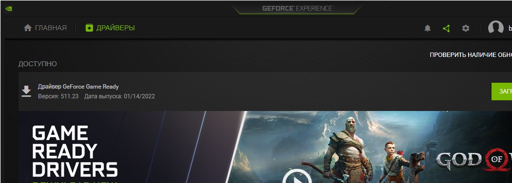

Поставил эти дрова Geforce Driver Results | NVIDIA
Все заработало, хешрейт стал прежним. :blush:
идёшь сюда Advanced Driver Search | NVIDIA, выбираешь в Windows Driver Type - Standart, в Recommended/Beta - Recommended/Certified, скачиваешь самые последние, предварительно можно удалить драйвера с помощью DDU
