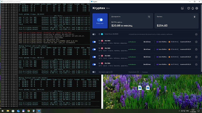

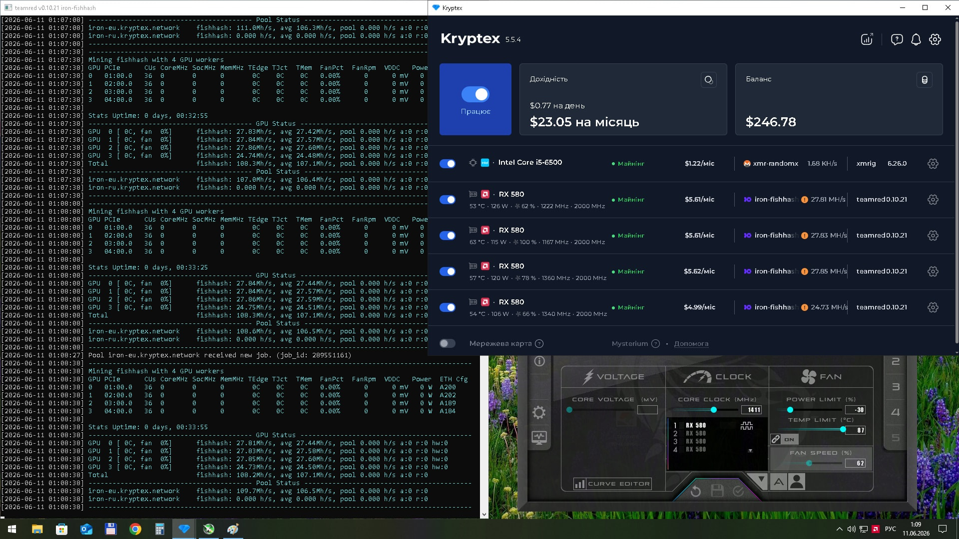

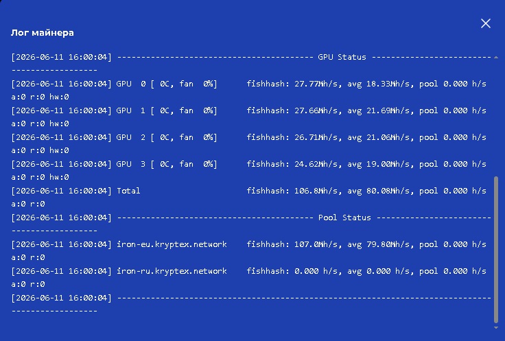

Приветствую, есть проблема, с рибой на тим ред, майнинг работает, а шари не идут.
Вчера за сутки ни одной шари, перепроверил всё, на других алгоритмах и майнерах всё работает.
Передайте разработчикам, чтоб исправили ошибки.
Попробую сейчас поставить 26.5.2 сообщу результати.
Это разработчики не исправят. Майнер не хочет работать с картой, нужно разбираться конкретно на риге, с другим майнером, с другим драйвером.
Вы сам видите - майнер работает, шар нет.

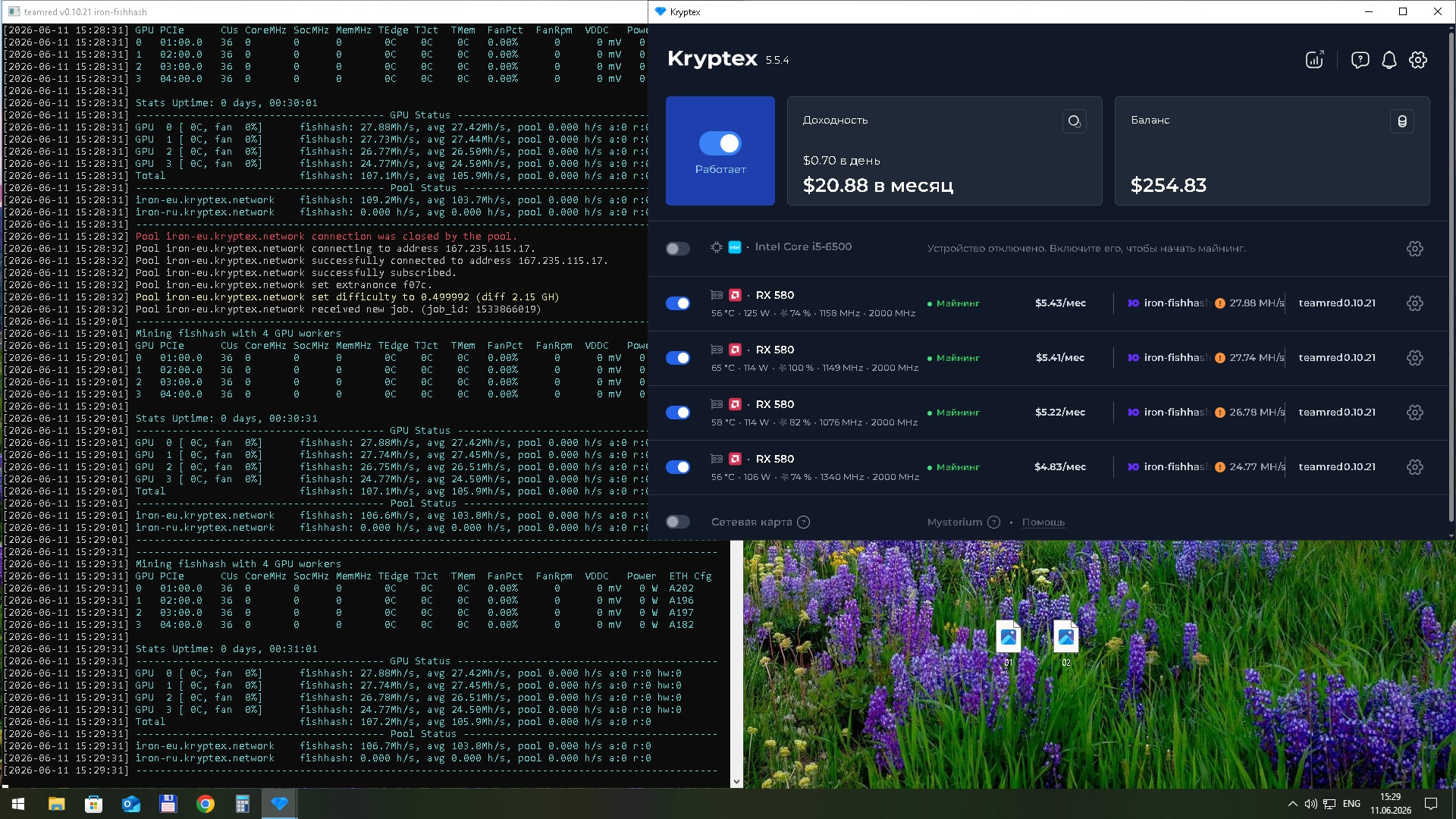

Приветствую,
Поставил драйвер рекомендованый Вами 26.5.2

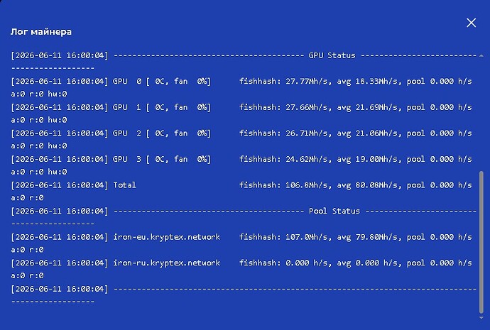

Проблема не исчезла, с рибой на тим ред, майнинг работает, а шари не идут.
Двое суток уже вожусь, на других алгоритмах и майнерах всё работает.
Ставил карти на другой риг, проблема та же.
Нет ответа с сервера на запрос, хоть тест проходит нормально и майнит, но шар нету.
До обновления 5.5 риба работала!
Я понимаю, что это старый майнер, но раньше на старых драйверах всё работало, а после обновления на 5.5 стало вибивать тести.
Потому я и искал новие драйвера, ставил разные, на одних в тестах вибивало, на последних вот такая ситуация.
Передайте разработчикам, с рибой на тим ред, чтоб исправили проблему!!!

Смените майнер, майните другим майнером (SRBMiner, lolminer), есть альтернативы.
Если он перестал майнить, то он перестал не из-за приложения Kryptex.
Если все упростить – приложение запускает батник.
С тем же успехом вы можете сами этот же майнер батником запустить, без приложения.
Может у вас TDP Fix слетел.
Скачайте майнер TRM по ссылке, распакуйте, найдите .reg файл и запустите его. Применятся исправления регистра, перезапустите ПК, проверьте.
