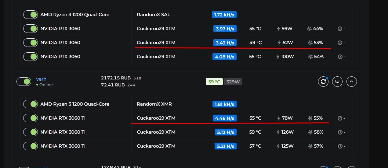

Я пока не знаю проблема это или нет, но у меня иногда одна карточка начинает потреблять в разы меньше электричества чем другие, но при этом доходность падает несущественно.
То есть, получается у карточки есть в принципе режим на 40% меньше потреблять, теряя всего 10-15% доходности.
И теперь логичный вопрос, это фича или баг? и почему никто не копал в таком направлении, если на практике карточка может выдавать такое, ведь даже температуры ниже из-за меньшего потребления?

На скриншоте подчеркнуты (сравниваются?) карты RTX 3060 и RTX 3060 Ti – это разные карты, у них разное потребление.

Вы вопрос не так поняли, я не хочу повысить, у меня вопрос в том, что одна карта из трёх одинаковых начинает потреблять на 40% меньше, а доходность теряется лишь на 10-15%, что говорит о том, что карточка способна потреблять почти 2Х меньше от текущей, но доход падает незначительно, что на длительной дистанции говорит о том, что его доходность выше будет не смотря на то, что все 3 карточки одинаковые.
И я наоборот хочу узнать, если карточка сама в рандомный момент может начать так работать, наверное можно принудительно остальные толкнуть в этом направлении?
ведь это повышение доходности на ровном месте, а точнее меньше киловатт за хэши.
И я задаюсь вопросом именно “может кто-то знает как это работает и можно ли остальные также снизить потребление”

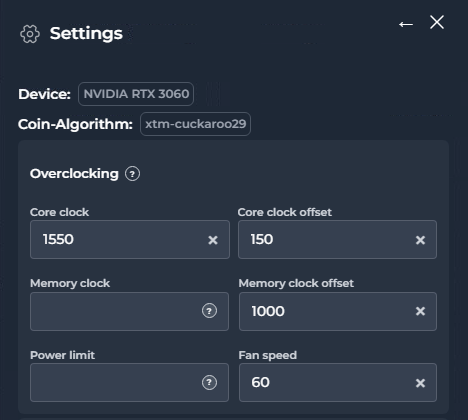

Это сделать можно. Это делается разгоном.
Разгон это не про “выжать все соки”. Разгон это про грамотную настройку карты.
У вас карты RTX 3060 / 3060 Ti
Монета которую майните – XTM-C29

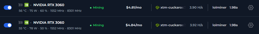

Для этих карт и этой монеты поставьте такие настройки разгона:
Получите приблизительно такие показатели
Чтобы снизить еще сильнее, можно Частоту ядра (Core Clock) снизить сильнее, до 1450. Тогда потребление еще сильнее упадет, а так же еще снизится хешрейт.
