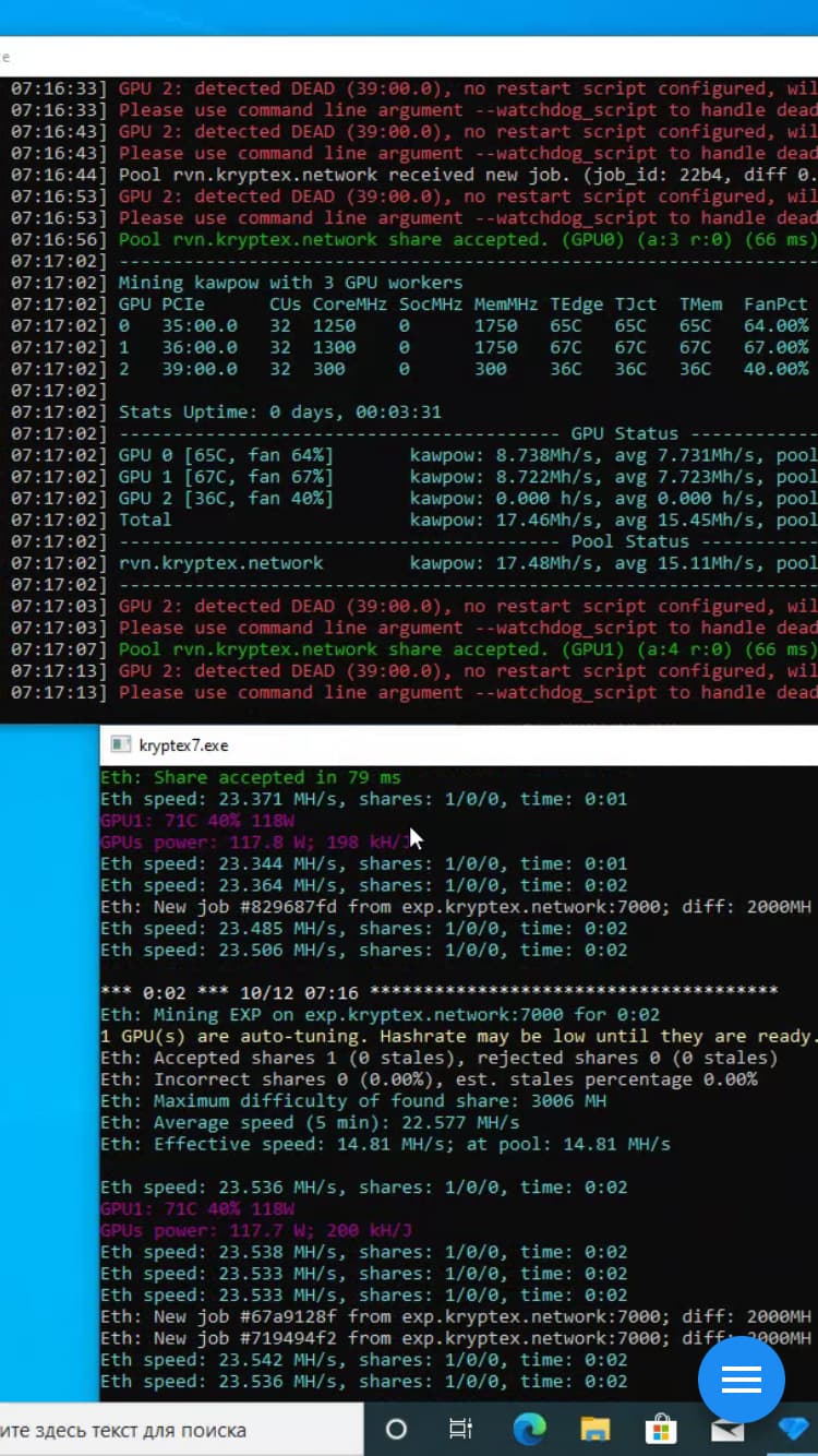

C добрым всем! Раньше не мог ответить, т.к. пока мне часто не дают комментарий писать-новичок. Включил окно майнера, сделал скрин

Ну криптекс переодически зависает, решение проблемы не нашел. Единственное что можно - запустить скрипт (ищите тут на форуме) который мониторит процессы майнинга, а при зависании перезагружает пк! В вашем случае может быть переразгон (перегрев) - вначале нужно пробовать менять настройки.
Карты вообще не разгонял, температура бывает доходит до 75 градусов. Сейчас в риге в одной стоит 4 РХ 570 , 3 работают на Кавпове а 1 карта мерчает-ищет но не находит Кавпов, а UBQ майнит без проблем, и на второй риге на 580 картах-такая же ерунда. Вчера по верх новых драйверов установил старые от 20 года,в приложении АМД-указано было, но в диспетчере устройств все равно написано версия дров от 21 года.
