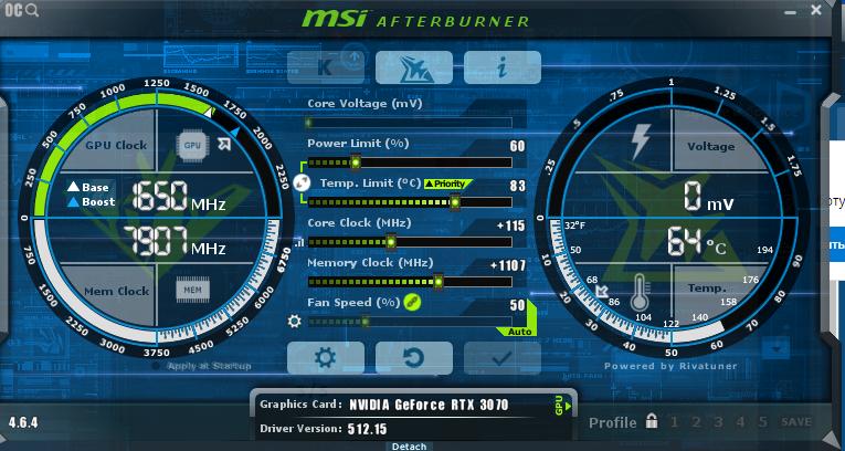

core 1260/ mem 2600/ pl 220 но на Afterburner у меня нет таких частот по памяти и питанию
Пропишите аргументы майнеру nbminer
-pl 220 -cclock @1260 -mclock 1300 -fan 70

как мне правильно прописать значения которые на картинке nbminer и phoenix ?
сомнения вызывает cclock
-pl 220 -cclock @1650 -mclock 1107 -fan 60
Аргумент -pl 220 говорит о том, что карта должна потреблять 220 ватт
NBMiner позволяет задать точное количество ватт для потребления.
Это точнее чем проценты и можно добиться лучших показателей.
-cclock @1650- команда -cclockотвечает за частоту ядра. Если просто написать число, или число с минусов частота ядра будет увеличена или уменьшена на написанное значение. Если написать со знаком @, то будет задано абсолютное число. В этом случае майнер держит частоту 1650 мегагерц по ядру.
Можно так же задать в процентах, написав -pl 60%, но точнее писать в ваттах - раз есть опция, почему не воспользоваться?
