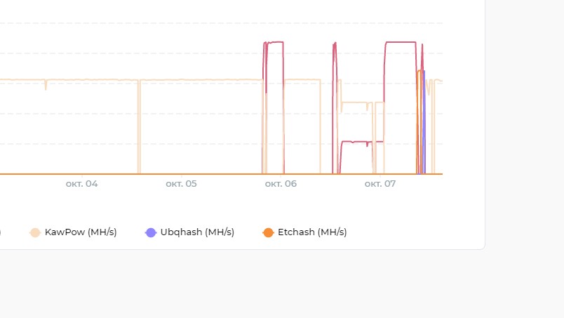

Криптекс мог поменять биос на карте?
Сегодня в 8 утра на всех ригах произошел самопроизвольное переключение на алгоритм ubqhash, хотя все карты майнили
После этой ошибки или не знаю что произошло у меня начали чудить все карты либо все материнки до конца не понял пока.
Все видеокарты издают теперь странный звук при включении стресс теста на память, причём это произошло во всех железах. Все карты 3060ti, 3060, 1050 ti.
На одном из компво теперь отрубается интернет когда запускается алгоритм eth, причем после пару раз теперь и вовсе интернет просто так пропадает и появляется каждые пару секунд. Другие компьютеры интернет не теряют, но например 3060 ti теперь просто не запускаются на ETH, когда запускаю майнит лишь одна карта, после пару перезапусков выдает ошибку винда и перезагружается.
В общем проблем все больше и больше.
Я заметил одно, что на некоторых картах стоит к примеру биосы, которые гуглишь и techpower говорит что знает этот биос, но не доверяет типа не оффициальный биос.
Я в биосы вообще никогда не залезал, только криптекс и запускал, а криптекс вроде не меняет биос карты или меняет? Не пойму…

У меня пищит буквально все, даже та карта, которая стояла в компе и не грелась вообще и блок питания стоял тоже отдельно с этой картой в корпусе. И все карты вставил в том компьютер, который не майнил и причём карта напрямую на PCI без райзеров, просто как обычный комп собирают, вот таким образом были проверены все видеокарты и все начали трещать при тесте в Far Cry 5 или dв gpu-z включаешь когда тест рендер
