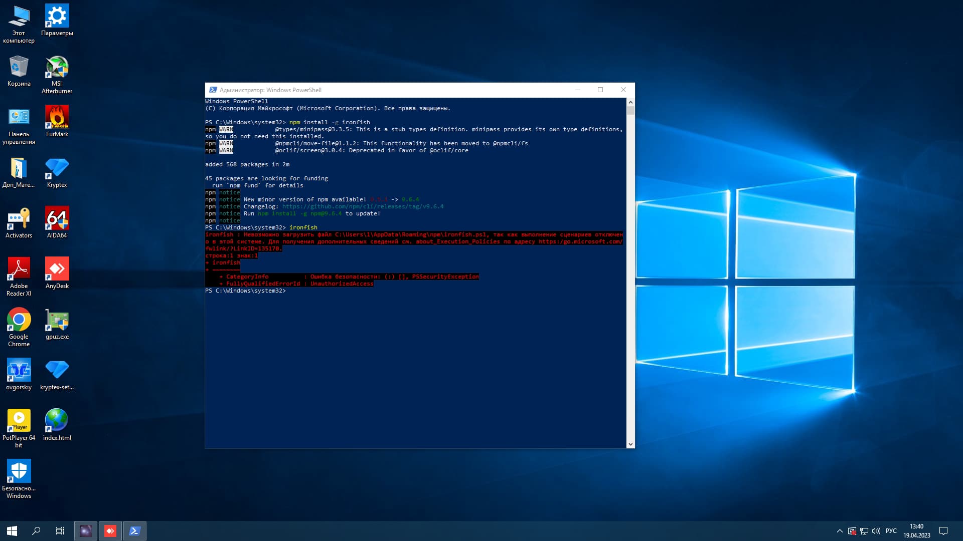

Что-то я застрял…
Шаг 1 в инструкции обязателен
как это сделать не заходя в параметры? а то они у меня почему-то не открываются.
если не выполнил первый шаг, то надо прописать команду.
Я бы на вашем месте задумался над переустановкой ОС.
Если вы не можете открыть настройки винды, то кто знает какие сложности ещё у вас могут возникнуть.
Тратить постоянно время на решение проблем чесанием левого уха правой рукой, конечно, можно, но я бы рекомендовал сохранить ценное время банальной переустановкой.
В вашем случае, запустите PowerShell с правами администратора, и выполните команду:
set-executionpolicy bypass

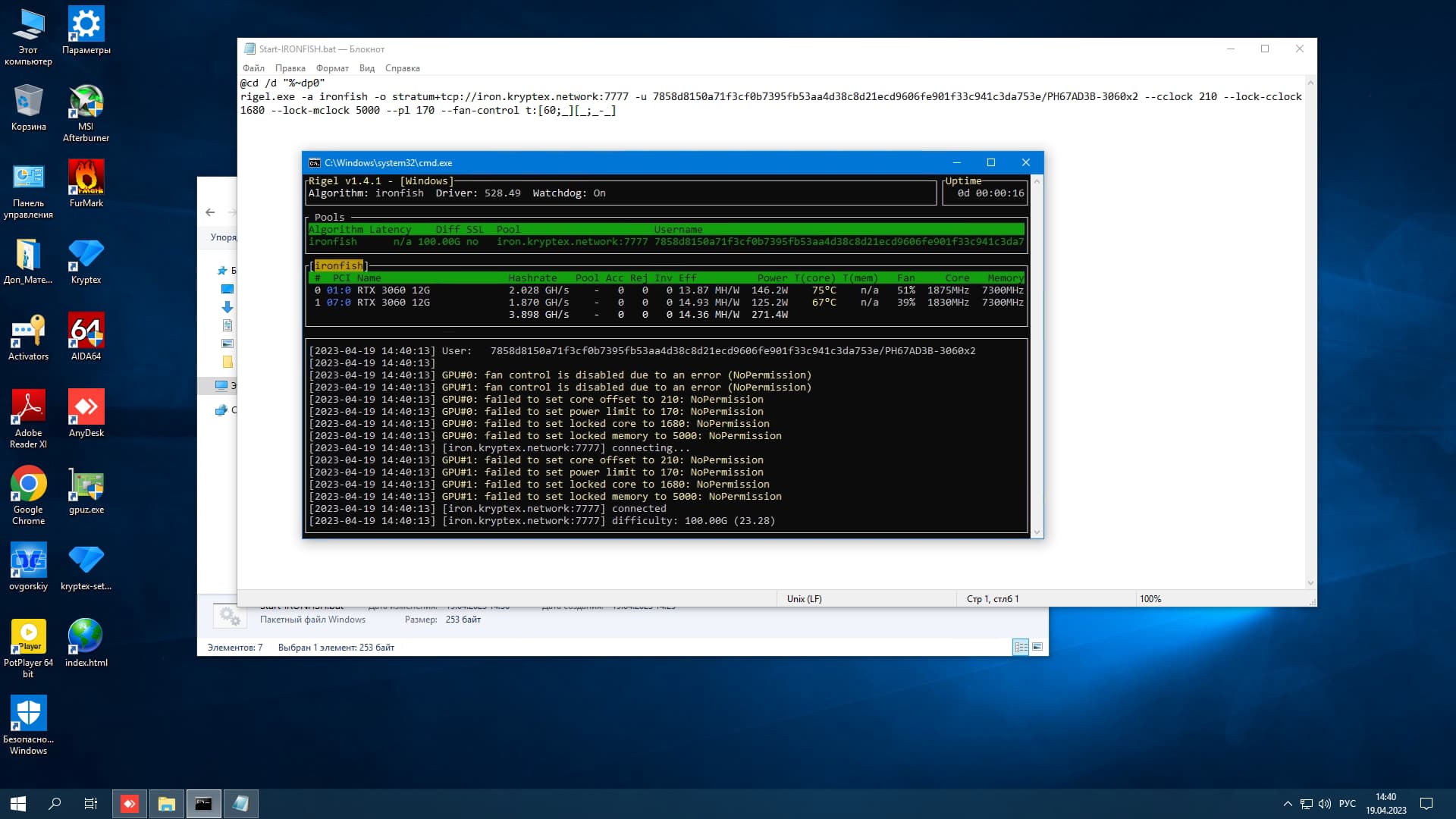

Ещё вопрос: что не так? Скопировал аргументы из криптекса и вставил в батник, в итоге майнер ничего не применил.
:love_you_gesture:запустил майнинг на процессоре на двух ПК - 700рублей в месяц, + амд запустил криптексом( тяжело моим работать из под рыбки), это единственный пк, которым пользуюсь, сериалы хотя бы смотреть. :joy::joy::joy:в итоге 2*ryzen 5 3600+ отдельно карты работают для рыбки. Чтобы везде залезть как говориться.
Теоретически, я так понимаю, если бы разгоны подходили для других монеток, мы могли бы устроить дуал… Но была бы потеря мощности по рыбке.( все карты кроме адм отключены от криптекса, чтоб не мешать майнеру ).
Плюс, я получаю данные о видеокартах из за криптекса, чтобы знать, куда лесть удаленно
Майнеру дайте постоянные права администратора.
Видите, ругается.
Ну всё, я теперь тоже в игре) Кстати мои аргументы стоит подправить для рыбки или такие от нексы тоже годятся?
Я бы сказал, что скорее от КАСПА нужны.
Там так же нет зависимости от памяти, как на КАСПА или Алефиум.
Алгоритм Blake3 как у Алефиум, но с модификациями.
Blake3_Ironfish я бы сказал.
ну каспу я добывал только вместе с эрго на gminer, получается убрать только аргумент по частоте памяти?
Да, зафиксируйте частоту памяти на отметке 810
