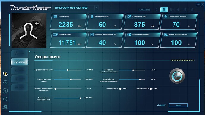

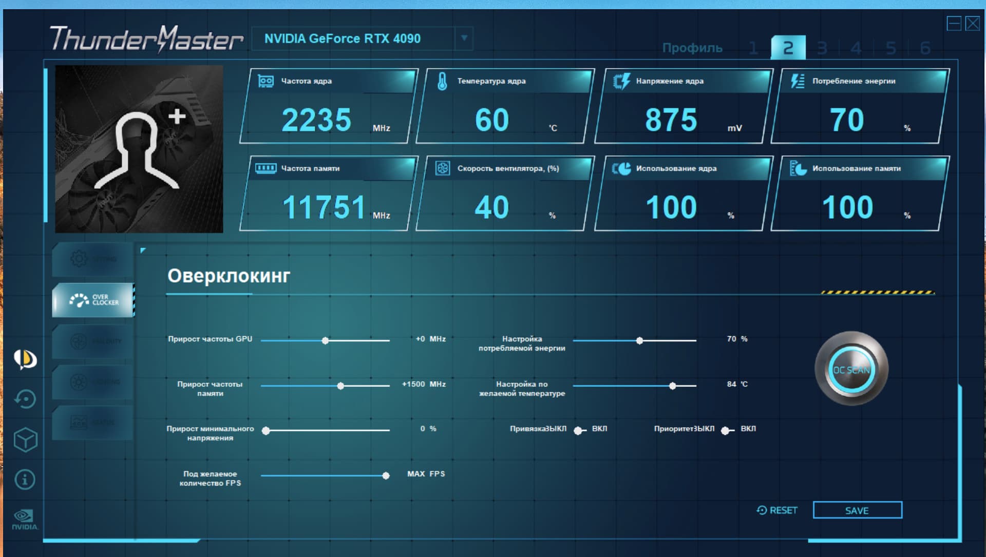

спс, но там для CFX одна настройка на 450 ватт для 4090 :slight_smile: Интересовался именно у человека выше, как сохранить хешрейт при 315 ваттах
“Человек выше” там же и написал свой разгон, где скрин.
“просто в афтоберне 1500 к памяти и пауэр лимит 70%”
с этими цифрами 120 выходит почему-то. аорусы вотерфорс

ну не знаю почему у тебя так я просто выбрал 1500 к памяти и пауэр лимит до 70% опустил, правда не через автобернер а от палита софтина но я думаю что это одно и тоже впринципе, и какрта соответственно палит геймрок, пауэр лимит можно и меньше поставить но это не стоит заморочек, д я и 2000 к памяти ставил и хешрейт 140 был ниче не зависало и работало, ток не стал оставлять чтоб матять не мучать
