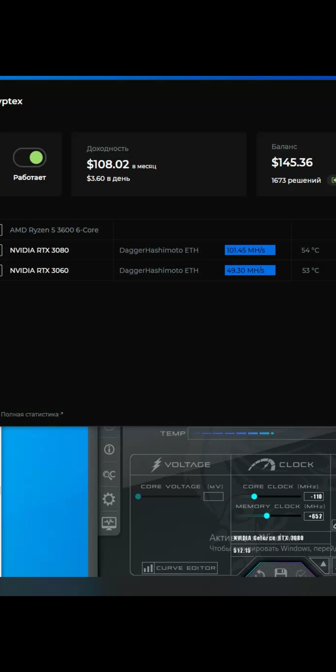

Здравствуйте.Можно узнать ваши настройки и какая память?Ато у меня при 90.5mh 3700р в месяц 3060 + 2060супер
Кстати у меня Gminer отваливается а TREX нет
На Gminer у меня норм.3080 12G
Добрый вечер, просадка пошла у gminer 49.93 показывает для 3060
Trex тоже начал падать. 49.87
Nbminer - 49.9 (3060 душит 2060s, занижает ей хэшрейт)
Для 2060с (самсунг память)
Занижение по максимум pl (71%)
-502 по ядру
+1450память.
И того 45,8-46.12 Мh.
3060 (самсунг)
Pl (65)
Ядро -502
+1500 память
И того 50-50.6 Mh
96 было ±0.6
Так а где просадка?
Да, когда карта долго работает, во время генерации DAG файла может терять какие-то десятые. Мои 3060, например, стартуют с 50.35, спустя 24-36 часов стабилизируются где-то на 50.05
