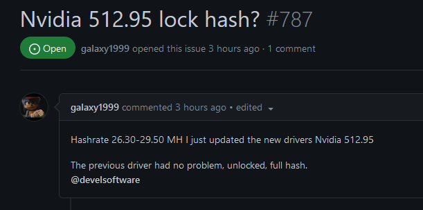

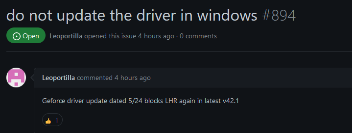

Не обновляйтесь на последние драйвера NVIDIA 512.95
Пробую откатить
Проблема не у одного меня судя по всему ))

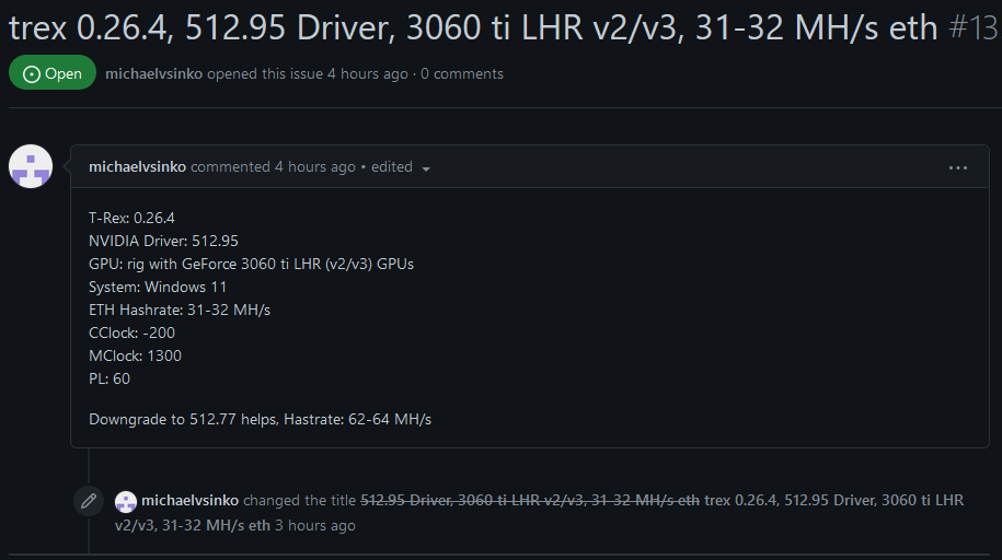

На t-rex тоже самое
NBminer тоже
Ну как бы да, все они говорили, что рекомендуют 512.15, условие не поменялось)

Откатился на 512.77 все норм )

на последнем драйвере 512.95 перестало работать разблокировка

Новый драйвер Nvidia 512.95 обратно включает блокировку, так что ни в коем случае не обновляться.
