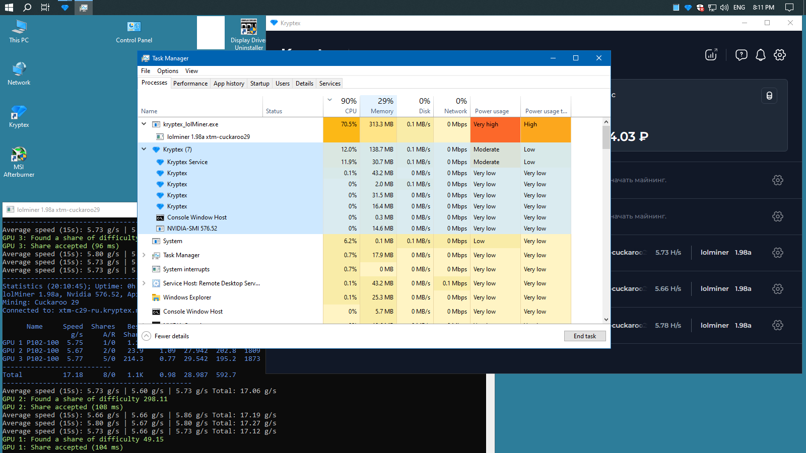

А можете прислать скриншот?

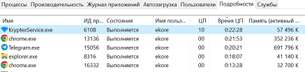

Да, если это вам как то поможет:
это скриншот с компа с 8 физическими ядрами, обратите внимание на “Время ЦП“, процесс основной потребитель CPU.
Скриншот с старого компа прислать не могу, он в данный момент не доступен.

На скриншоте вижу 10% нагрузки за 22 минуты.
Это вообще нагрузкой считать нельзя.
