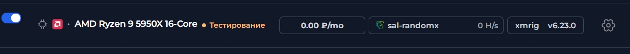

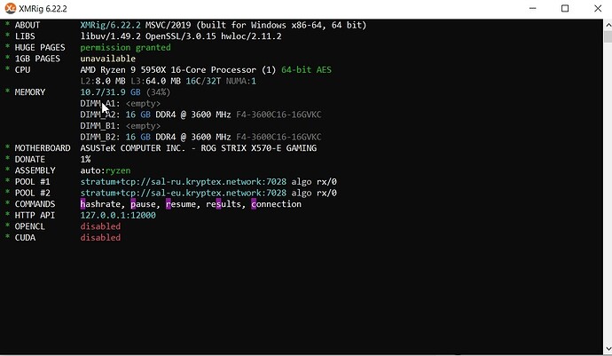

Добрый вечер. Обновил 5 Криптекс, убрал не нужные алгоритмы и перезапустил общий тест, на процессоре идёт бесконечное тестирование, пробовал менять, одно и то же на всех 3-х алгоритмах) Все ссылки выше открываются и на другом ПК всё в норме. Есть способ лечения?

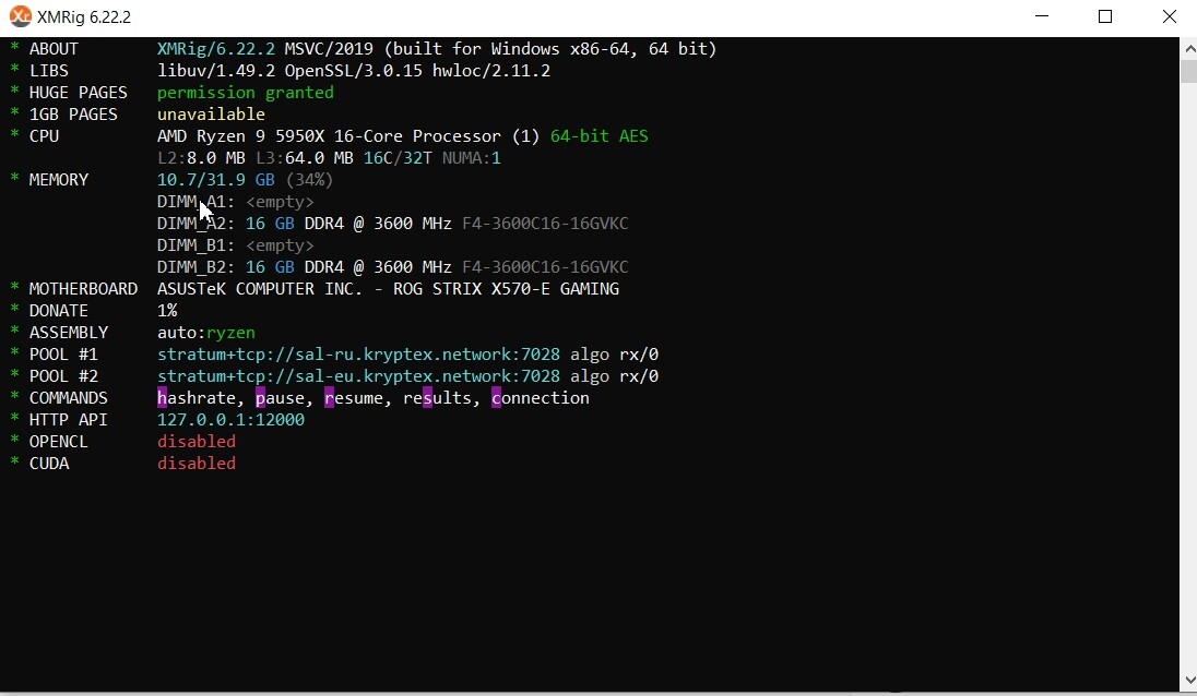

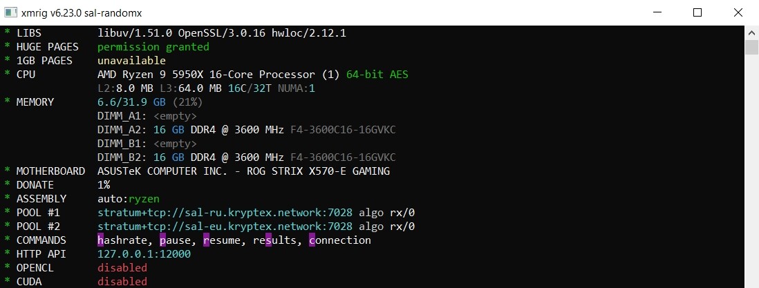

Не похоже, чтобы было обновлено.
Версия майнера 6.22.2 – точно что-то не в порядке.
Актуальная 6.23.0
Переустановите приложение.
Удалите текущую версию и установите последнюю.
Актуальная Kryptex v5 – 5.0.121

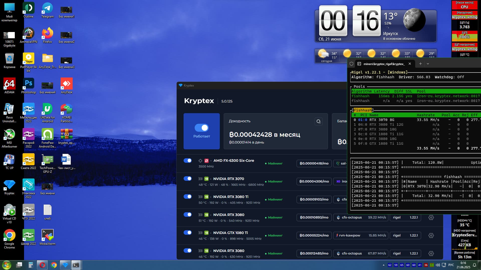

Заметил, что если при запуске ПК и первом запуске Криптекса ни чего не трогать, то работает, если хоть что то меняешь не будет работать, пока не перезагрузишься полностью, просто перезапуск Криптекса не помогает, иногда даже окна майнеров не стартуют.
На этом скриншоте проблемы нет, просто грузится майнер.

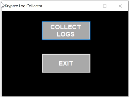

Отправьте логи на почту support@kryptex.com
  1. Скачайте программу по ссылке: https://www.kryptex.com/installer/utils/KryptexLogCollector2.exe
  2. Запустить её от имени администратора и нажмите кнопку “Get Logs”.
На рабочем столе у вас появится ZIP архив. Отправьте его на support@kryptex.com, приложите ссылку на ваше сообщение.

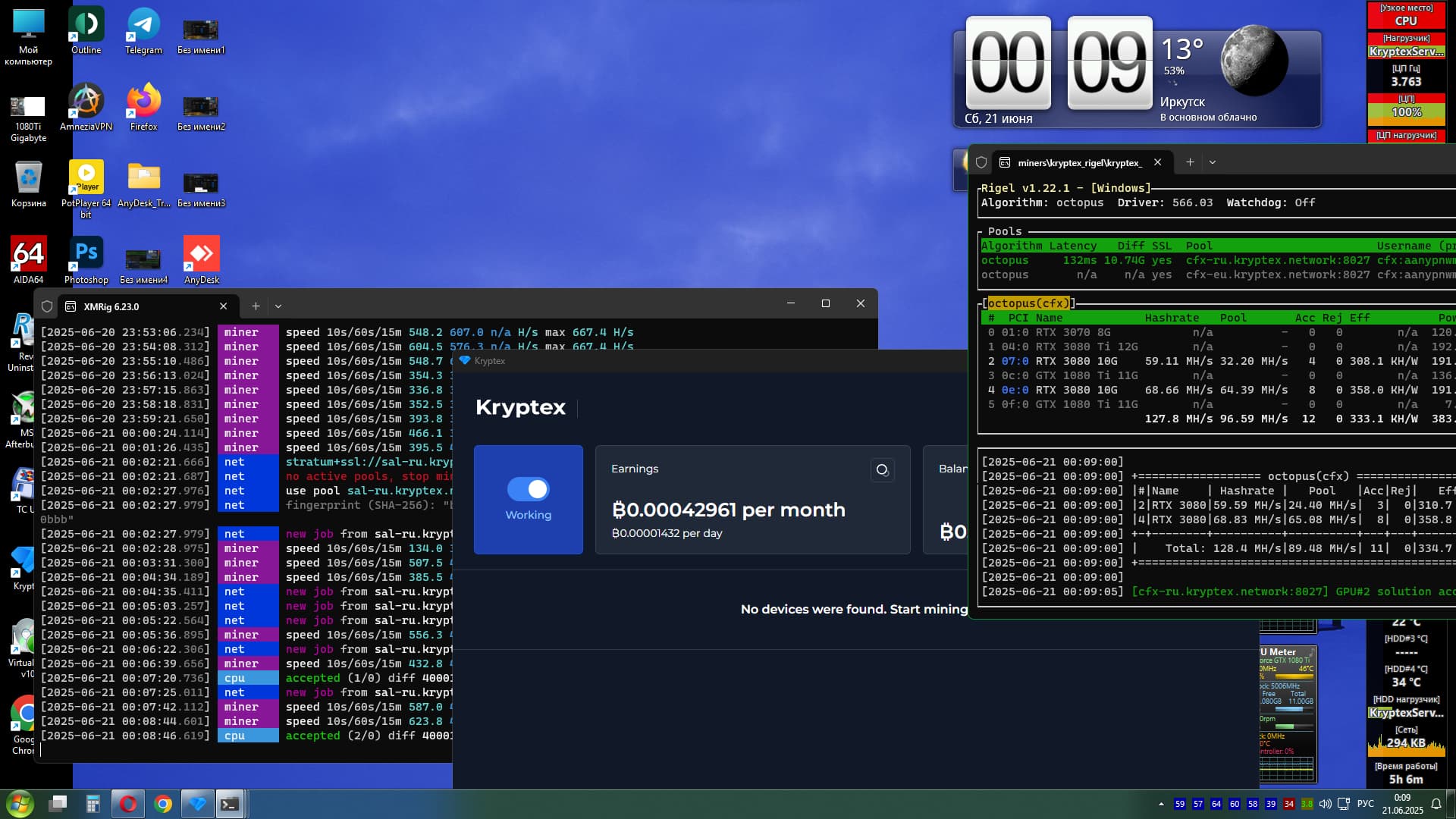

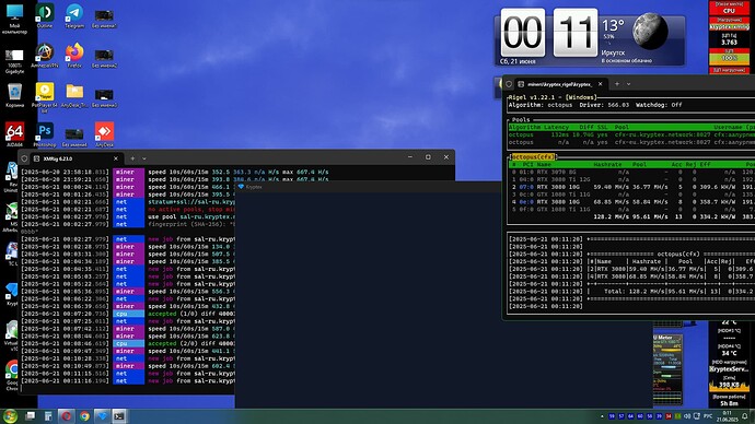

При этом пишет вот так
Выбраны Sal и XMR, они меняются окно майнера открывается и через некоторое время закрывается, меняет монету и так по кругу было, до утра ни чего не поменялось. Снёс всё, поставил заново, тест прошел, убрал лишние монеты, опять такая хрень но без надписи тестирование, зелёный майнинг было написано, но окна майнеров и монета так же менялась без результатно, отстояло так часа 3-4. Потом ребутнулся и всё нормально пошло. Пока перезагрузкой всё решается, поёдет, все равно ПК не пользуюсь сильно. Постараюсь логи на выходных отправить.

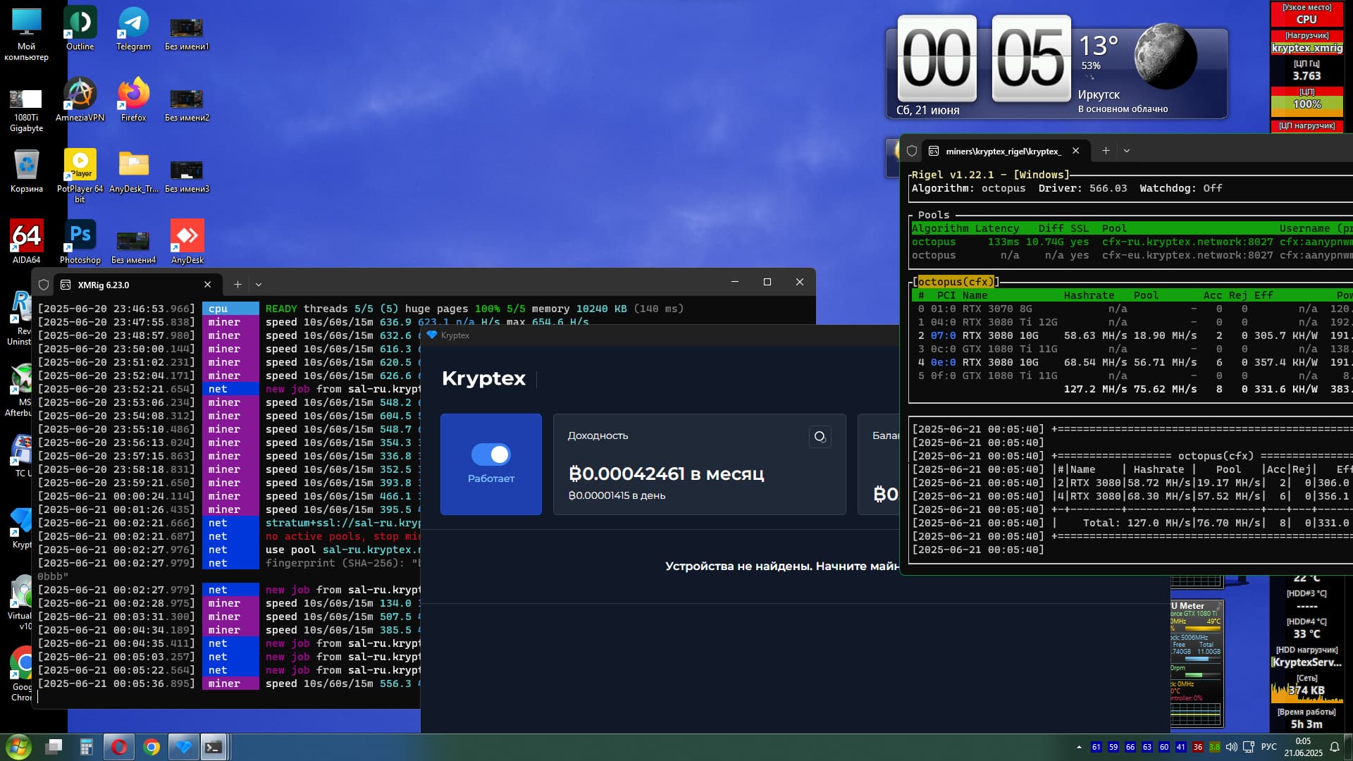

После нескольких дней тестирования - проблема, которую я озвучивал ранее (прога пишет, что устройства для майнинга не обнаружены, а сами майнеры продолжают копать, либо вообще пустой интерфейс, либо язык сам по себе переключается) - так и не пропала. Даже сейчас - установив самую свежую версию - та же ситуация…
Логи скидывал - что-то известно по этому глюку?
Сам по себе переключил язык интерфейса…
Теперь вообще вот так… О_О
Если перезапустить программу - то на какое-то время всё показывает…
У меня было, что устройства просто пропадали на ровном месте и потом просто переустановка не помогала, устройств как не было так и не появлялось, какой выход нашёл для себя. Выходим с Криптекса, через Панель управления-> Программы и компоненты удаляем криптес или все криптексы, такое то же было. Далее заходим Диск С->Пользователи->На себя->AppData (скрытая системная папка, если её нет, надо зайти в Панель управления->Параметры проводника->Вкладка Вид->Внизу Поставить кружок на Показать скрытые файлы, что бы проще было ещё ставим галку выше Восстанавливать прежние окна при запуске->Применить->Ок) Если папка AppData видна->Roaming ищем Kryptex, запоминаем её нахождение, так как без перезагрузки у меня она не удаляется. Перезагружаемся и сразу в открытом окне находим и удалим папку Kryptex полностью и из корзины тоже. Делаем ребут, качаем последний интересующую версию Криптекс, устанавливаем, вводим лог\пас и проходим тесты со всем имеющимся оборудованием. Сейчас у меня такой глюк, что после теста ещё раз ребут делать приходиться, так как рандомные майнеры не могут стартануть, криптекс пишет статус Майнинг, а всё остальное по нулям.

По второму пункту, кнопки “Get Logs” нет.

Collect Logs, Get Logs – смысл тот же.
