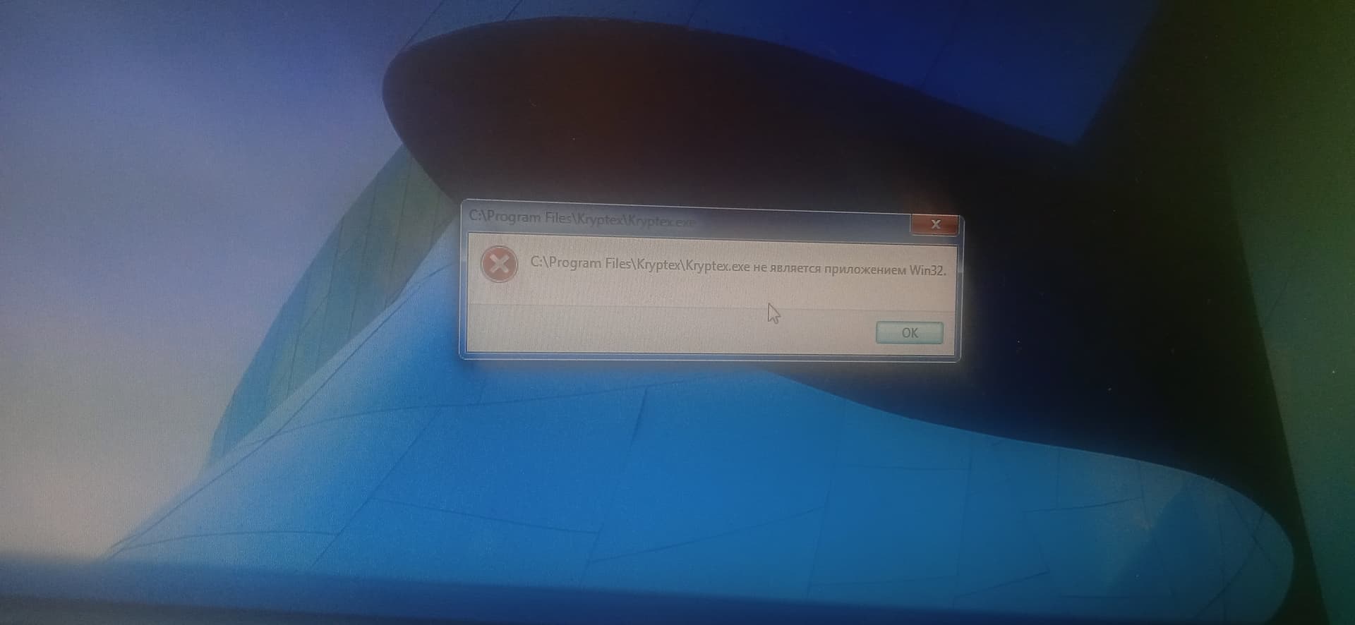

На WIN7 5-я версия не ставится. Пробовал на двух компах. На 10-ке обновил без проблем, в настройках выбрал русский язык. перезагрузил приложение, надписи остались на английском. При установке на 7-ку выдаёт такую ошибку:
Да, есть такой момент.
Новые модули после 5.1.7 несовместимы со старыми ОС.
Аналогично тому как Chrome уже не обновляется на Windows 7.
Разработчики смотрят и ищут варианты что можно с этим сделать.
Если ничего не получится – для Windows 7 останется версия 4.
На самом деле даже для Kryptex 4 советовали устанавливать Windows 10, и режим вычислений на картах AMD RX400-500 включался только на новых ОС. Для старых приходилось костылить “блокчейн драйвера“
На старые ОС так же не выходят обновление драйверов, а чтобы карты работали нужны новые драйвера.
Совет лично мой – перейти на новую ОС и забыть о проблемах совместимости.

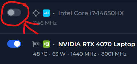

Этот выключатель похоже просто выключает устройство полностью. Нажал в настройках тестирование и оно похоже стояло пока не включил этот выключатель. Тестирование включается глубоко в настройках, но без главной кнопки всё равно бесполезно. И главное остановить нельзя, просто стоит ждёт.

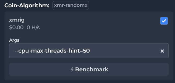

В новой версии эту функцию убрали, но вы сами можете выставить такую интенсивность, как вам комфортно, чтобы вы могли майнить, и майнинг вам не мешал.
  1. Откройте настройки приложения Криптекс
  2. Поставьте галочку “Майнинг на процессоре без ограничений“
  3. Откройте настройки процессора
  4. Для каждой монеты пропишите аргумент майнера:
--cpu-max-threads-hint=N
N – % нагрузки который вы хотите задать в майнинге, например если хотите 50%, пишете --cpu-max-threads-hint=50
Таким образом вы можете сами задавать нужную вам комфортную нагрузку.
% зависят от количества потоков.
Если всего 4 потока у процессора, будут поддерживаться шаги 25, 50, 75, 100
Если всего 2 потока у процессора, будут поддерживаться шаги 50, 100
Да, для того чтобы тестирование запустилось, устройство для которого запускаете тестирование, должно быть включено. Если устройство было отключено, тестирование запустится после включения.
