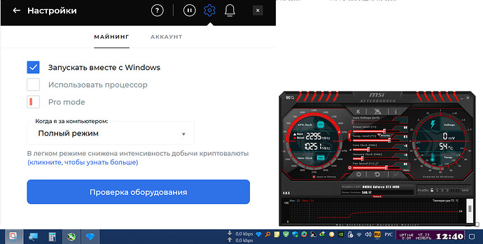

Здравствуйте, перестало работать автозагрузка криптекса, галочка включена, версия 4.32.7 компьютер перезагружал, выключал несколько раз не запускается, только когда ярлык открываешь в ручном режиме работает, виндовс 11.
Криптекс должен запускаться вместе с ПК, если в настройках Криптекса стоит галочка “Запускать вместе с Windows”.
