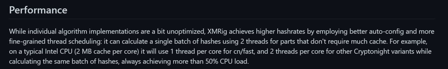

Для продуктивного майнинга на процессоре нужен кэш третьего уровня - L3
То есть - вы сможете нагрузить процессор на столько, на сколько позволяет ваш кэш.
Не стоит майнить на феноме. Процессор старый, сожжет больше электричества, чем намайнит.
На алгоритме рандом х, необходимо 2мб кеш л3 для одного ядра. У вашего процессора 6мб кеш 3го уровня, вот 3 ядра только и работают. А какой хешрейт, если не секрет?
Точнее это майнер XMRIG использует процессор таким образом,

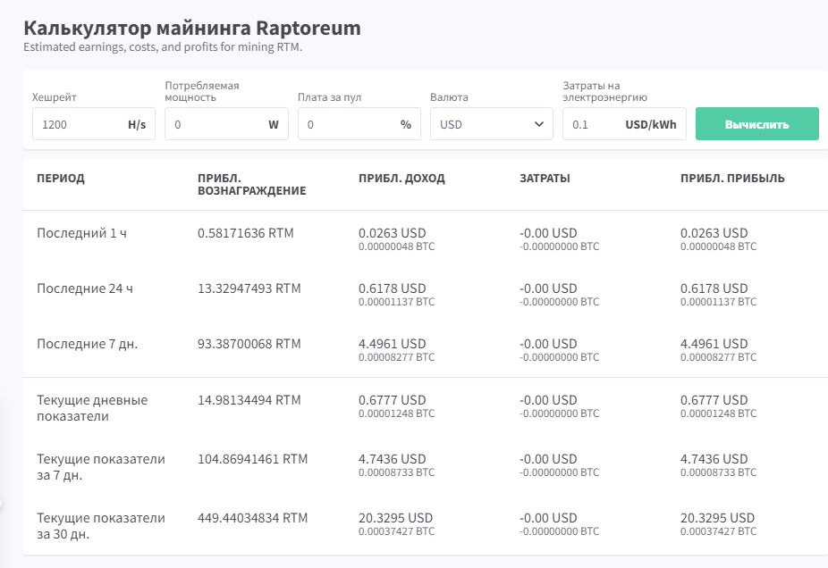

Попробуйте другой майнер для монеро. а лучше попробуйте рапториум запустить на нем, cpuminer майнером, доход даже сейчас раза в 1.5-2 выше, чем на монеро (точно не считал). Если запустите напишите хешрейт хоть какой на AMD Phenom II X6 1065T.

Я тестировал только Intel Xeon E5-2650 v2 на рапториум (cpuminer-gr-1.2.4) 700-750 хешей (в лучшем случаи в месяц около 1500р, около 2х недель назад было, на сегодня ± 10 ртм в день), на монеро 3600 (в лучшем случаи около 800р, этой весной было, сейчас около 300-400 в месяц).
Так же тестировал Intel Xeon E5-2640 v2 на рапториум (cpuminer-gr-1.2.4) 550-600 хешей При условии, что тунконфиг от Intel Xeon E5-2650 v2. На монеро 2800. Тестировал Intel Xeon E5-2650 v2 на частоте 1.7гц хешрейт 400-470.
Рапториум и сегодня выгодней монеро.
Попробуйте запустить на ксеонах, интересно какой у них хешрейт. Флок пул на моем опыте уже 2 раза за месяц падал, я сейчас рплант использую. Есть еще неплохая монета Деро, она -+ что на монеро (сейчас меньше), я её не тестировал.
2678в3 в среднем - 1200(раптор). турбобуст на все ядра разлочен, многопоток. 3,3гГц.
на монеро - 6300
без розетки)
1400в рублях+/-
