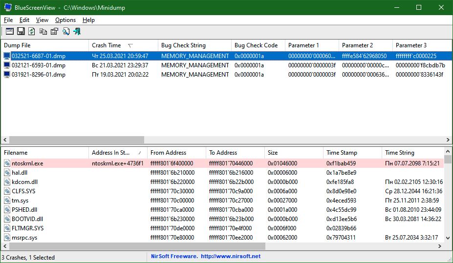

В последнее время стал замечать, что сочетание запущенного Discord с разговором в нем же и работающем Kryptex на алгоритме ETH с PhoenixMiner вызывают синьку. Вопрос, кто же виноват, в саппорт discord уже написал, но тут может kryptex исследует проблему эту? Встройка включена и монитор подключен к ней, так что дело точно не в видюхе, но и не оперативке как пытается указать код ошибки синьки. Конфиг: Windows 10 Pro N for Workstations x64 build 14903.899, Core i3 8300, GTX 1060 6GB, 2x8GB DDR4-2400, SSD LiteOn 240GB. На предыдущих версиях винды, т.е. обновах проблема та же, что тоже касается и драйверов на все остальное. Проблема где-то появилась с февраля этого года. Возможно, проблема кроется в Защите от эксплойтов включенной всей, но это не нормально для 2021го явно…

Неа, что-то косячит явно в дискорде, а памяти половины из 16 не занято толком.
Имеет смысл начать с проверки памяти при помощи программы MemTest. Винда в таких вопросах не ошибается, если говорит что “мемори менеджмент”, значит так оно и есть
В той половине что занято могут быть сбойные блоки.
Выключить комп, достать модули памяти, аккуратно потереть ластиком все контакты на палках для снятия окислов. Постараться не снести мелкие деталюшки с планок при этом, ластик достаточно мягкий и сам быстро рвется, так-что при внимательном обращении проблем не возникнет. Лишним не будет точно.
Попробовать для проверки переподключить монитор на дискретную видеокарту, при этом выключить в биосе встройку.
В принципе это все, что можно попробовать самому дома.
Так-же возможны проблемы с памятью SSD, при обращении к сбойному сектору в области занятой файлом подкачки.
По программным телодвижениям не подскажу. Ну разве что радикальный метод диагностики - взять другой винт и поставить новую винду начисто со всеми драйверами и криптексом с дискордом (без всякого лишнего программного мусора) и проверить. Если на другом винте проблема исчезнет, значит SSD того… А если нет, значит дискорд того…
Проблема началась с февраля повторяюсь, в других задачах типа игор и когда все память занята - проблем нет, в тостах тоже все ок.
