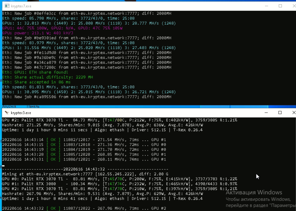

чаще стоит 270w± потом может скинуть на 210-217w на пару секунд ,подыметься на 250-260w и снова 271w. через 30 сек поновой

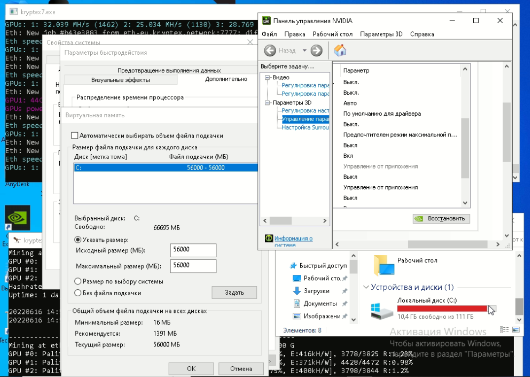

вот так всё настроено
г майнер и тирекс одинаково энергопотребление, на нб майнере ещё не пробовал. может ещё дело в v3 версии карты?

то та я смотрю она при запуске даёт 111± хешей а потом падает 101-102мх
