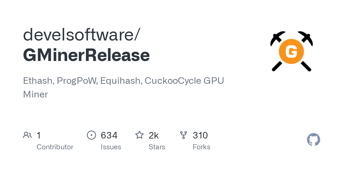

да и карт на g miner 4штуки
Пример настройки аргументами под ваши 4 карты
--pl 80 80 80 0 --fan 75 75 75 0 --cclock -200 -200 -200 0 --mclock 1000 1000 1000 0
Карту 1000 серии разгоняйте лучше в MSI Afterburner
Остальные карты выставьте по умолчанию настройки
Описание всех команд тут

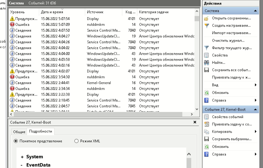

один блок 1800 на нём 5 карт 3070ти 2 шт, 1070 ,rx 590 и 570 они работали долго всё было норм. 5 дней как купил 3080 и второй блок под неё поставил на 700( 3080 на 1 б.п.)
это ошибки?
2022-06-16_01-12-09
Ага, ругается на драйвер nvidia
Снизьте разгон у карт, для начала, может из-за переразгона слетает.
И я бы начал снижение с 1070
там ещё такие были
2022-06-16_01-11-06
вот так вчера день прошёл. тацы с бубнами)
сегодня опять через msi автобёрнер разгон поставил, работает не глючит пока но и на 3080 также потребление скачет
Ну, смотря на сколько скачет.
Ошибки Kernel критические говорят, что ПК повис.
Причина - вылет драйвера.
