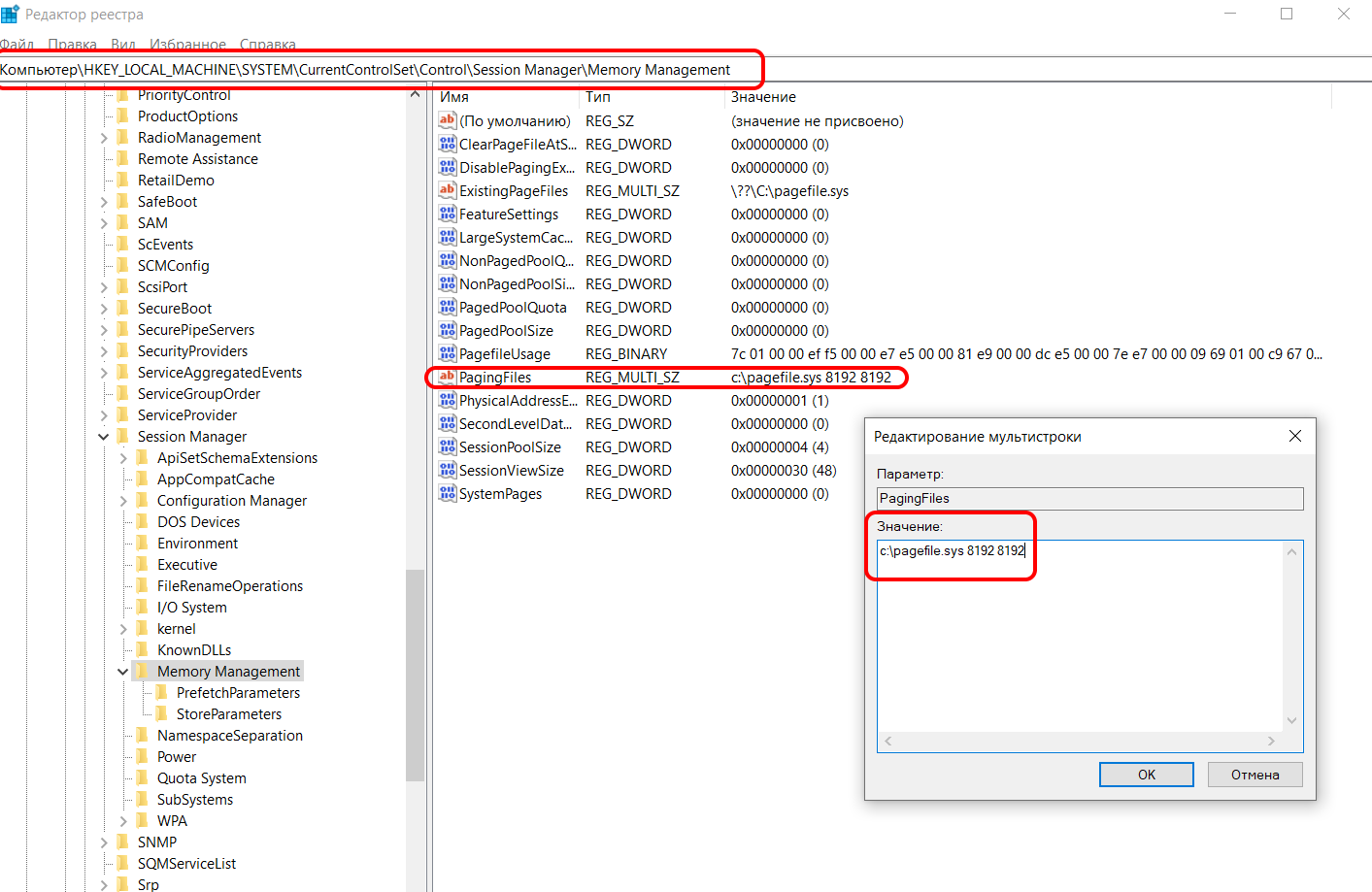

Ладно, давайте попробуем через редактор реестра.
Запускайте regedit, переходите по пути, как на скрине.
Задайте значение указанному файлу от и до (в метрах)
Cпасибо за помощь, всё получилось, удалось разгрузить ssd
