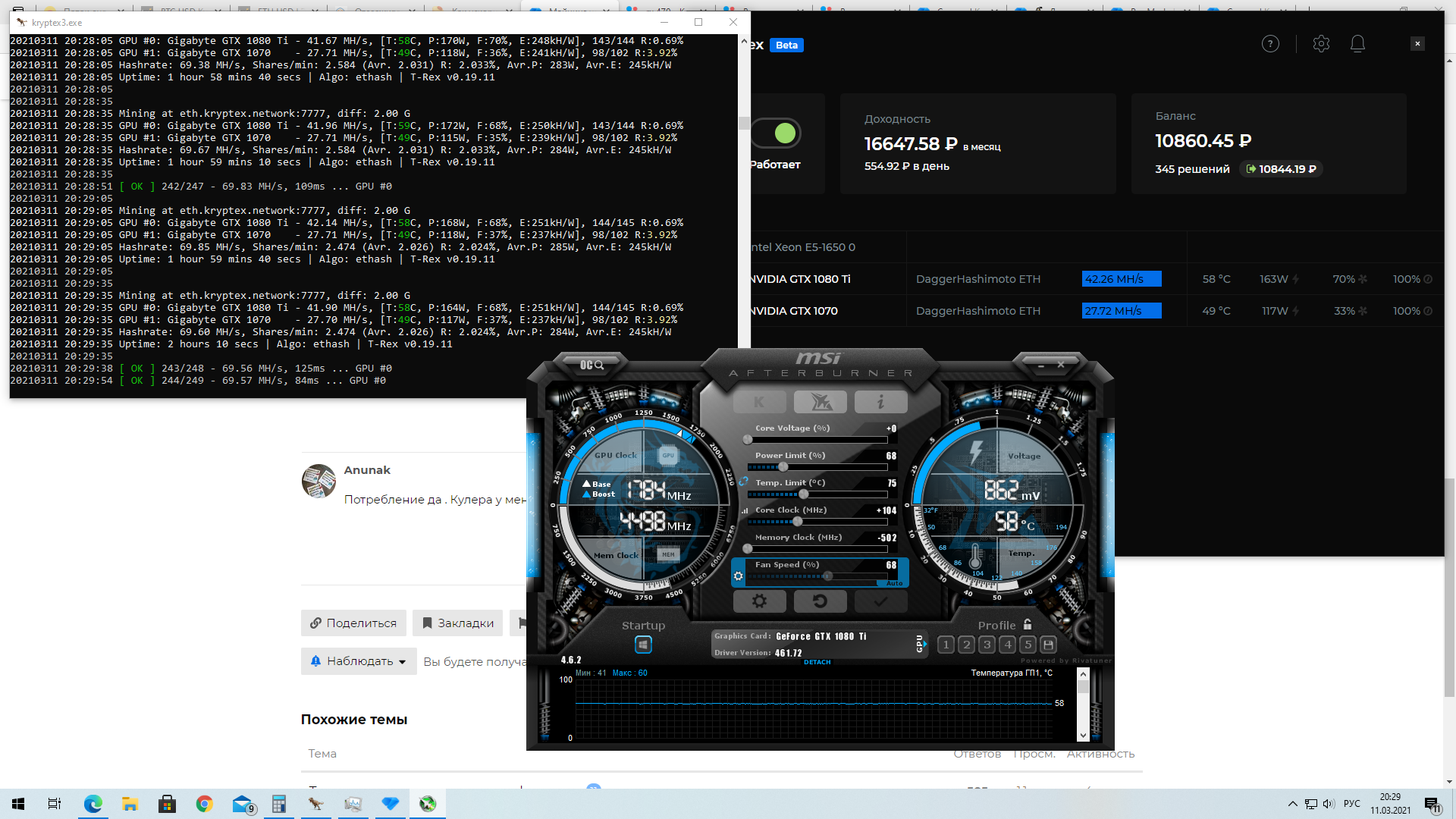

на 1080ти вместо таблетки работает аргумент -mt
Да, но показывает меньше чем таблетка
точно также, 42-43, только с аргументом память -500 ставить надо
С таблеткой у меня выдает 48 с подключенном монитором.
48 тока при большом потреблении получается, некомфортно кулеры гудят, либо температуры высоковаты
Потребление да . Кулера у меня 66% , температура 64-66.
