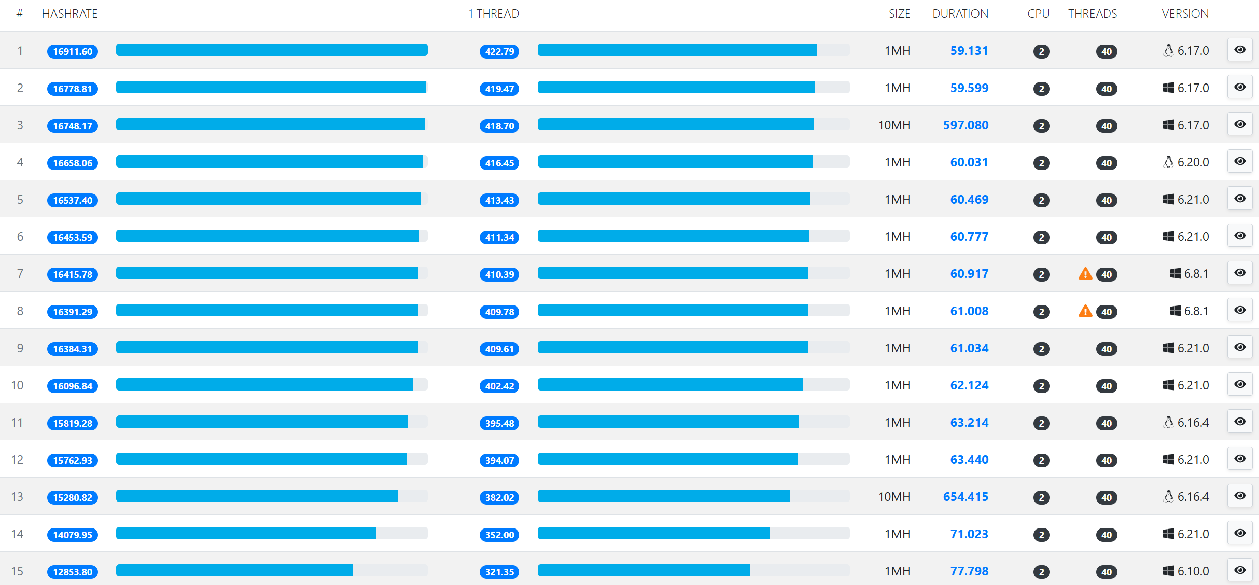

Два 2682v4 дают 14700-14800 при условии, что еще другие задачи параллельно идут (F8D 22682v4 48 Gb)

Отключил Hyper v ошибки ушли .два камня 2673 v4 дают 13000 H/s.думал будет x2 примерно 18000,но увы.
18 000 не могло бы быть никак.
Рекорд меньше 17 000
Ваши значения входят в топ-15
https://xmrig.com/benchmark?cpu=Intel(R)+Xeon(R)+CPU+E5-2673+v4+%40+2.30GHz
