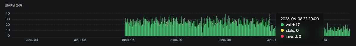

Снижение кол-ва принятых шар примерно в 1.5 - 2 раза случилось 08.06.26 примерно в 18 часов по Москве на пуле prl-ru.kryptex.network:7048 при майнинге pearl :
Итого 2 вопроса:
  1. Рекомендуете ли использование SRBMiner 3.3.7 (последняя версия которую можно скачать у автора) ? Я использую майнер SRBMiner в винде 11 на RTX 5080 без приложения kryptex.
  2. Почему так сильно (примерно в 1.5-2 раза) упало кол-во принятых шар при таком же хешрейте в самом майнере на том же железе и софте?
Подняли сложность шары на сервере.
Это не влияет на ваш доход.
Меньше сложность шары – больше шар – меньше стоимость каждой шары.
Выше сложность шары – меньше шар – выше стоимость каждой шары.

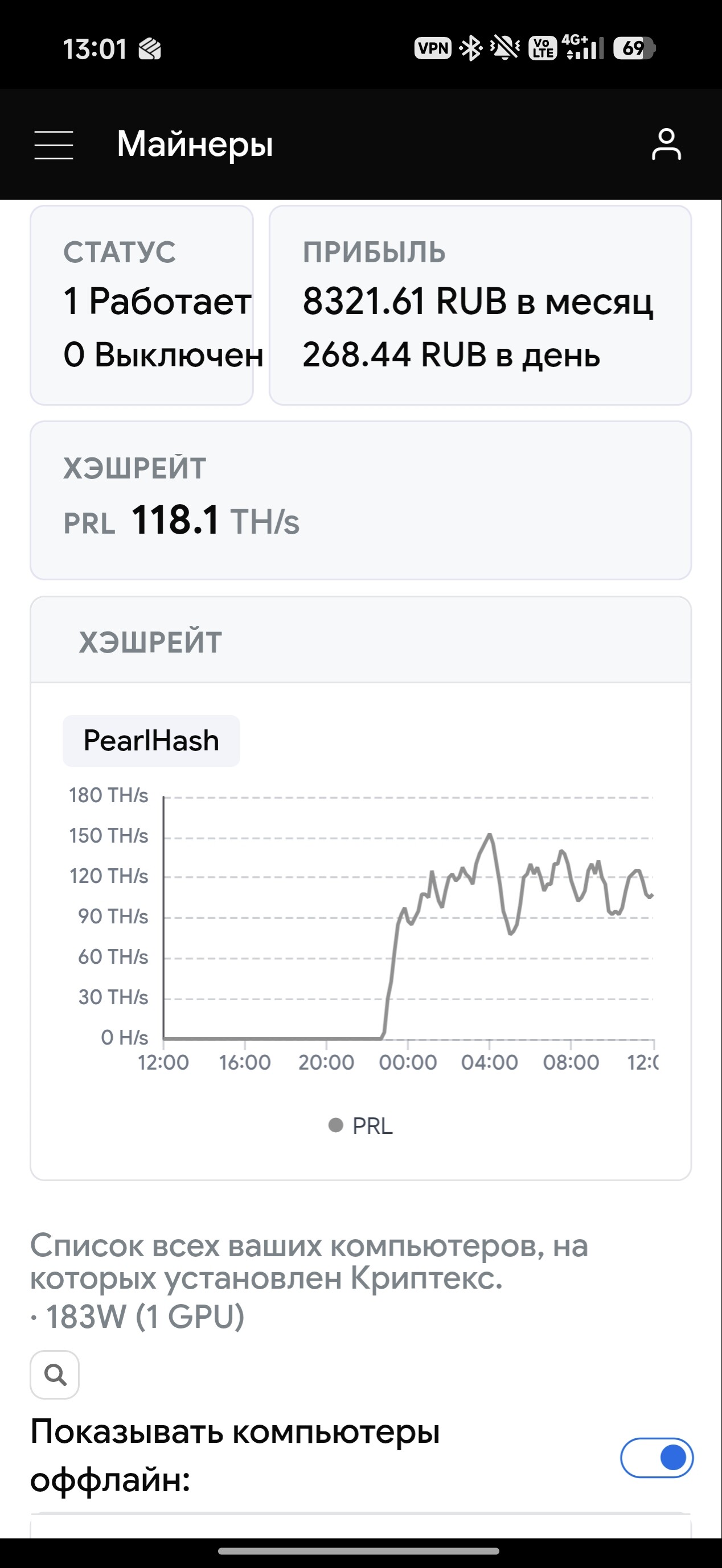

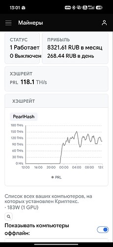

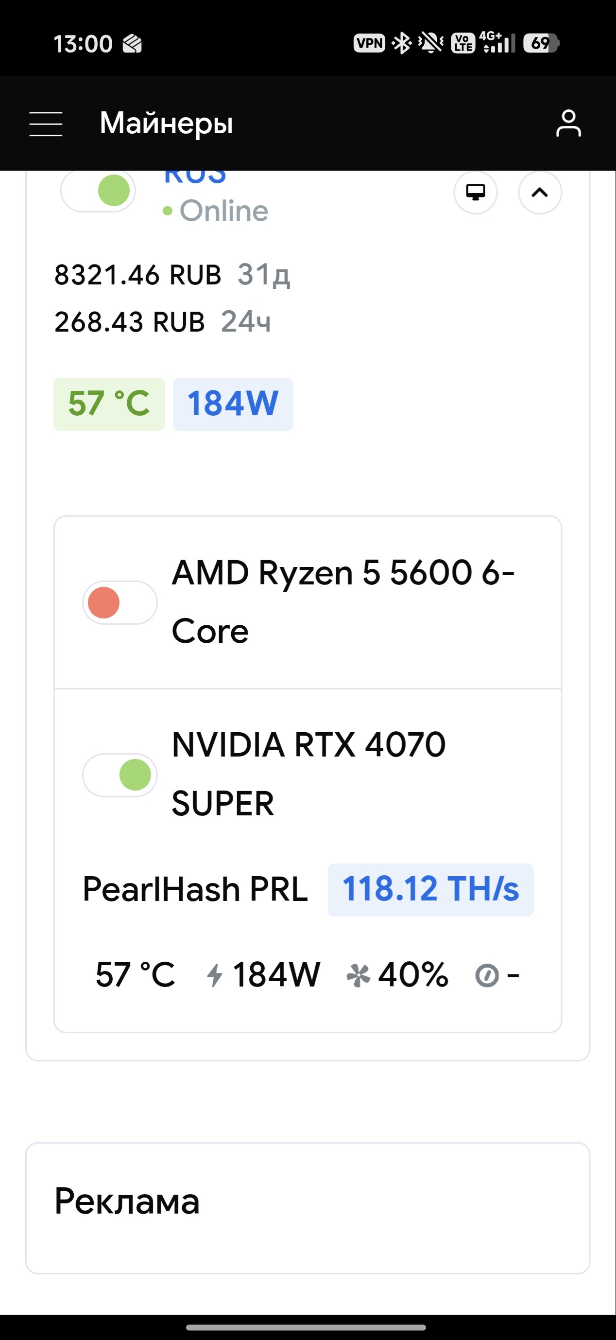

Коллеги майнеры, привет! А у всех хэшрейт скачет по этой монете или только у меня так?
В каком диапазоне он у вас скачет. К примеру RTX3060 показывает ±1-1,5TH. Если сильно разогнал видеокарту к примеру до 43ТН/s то может прыгать в диапазоне от 39 до 43 ночью и днем в жаркий день 31-36. Карточка сама реагирует на температуру и сбрасывает мощность, потом может поднять мощи. Если PL не задирать то и диапазон вариации снижается. Но скачки есть. На других алгоритмах тоже наблюдаются скачки, это нормально. Прыжки могут быть замечены и не только по причине параметров алгоритма., но и питания самой видеокарты от блока питания. Если суммарная мощность блока питания 1000W, а к нему подключена нагрузка 800W из 4 видеокарт, блок питания будет тянуть, но параметры тока и напряжения будут иметь большую кривизну синусоиды (просадка по 12 Вольтам), если блок питания к тому же ещё и старенький, то может дойти и ухода блока питания в защиту, т.е. выключению, сам сталкивался не одну сотню раз. При повышенной температуре любого компонента, технические параметры ухудшаются и это влияет в итоге и на хешрейт. Вернусь не задирайте
PL выше 80 и будет всё в норме.
Скрин который вы указали. Этот график показывает хещрейт, исходя из того - сколько ваша видеокарта отправила шар на сервер, а не от того что ваша видеокарта работает нестабильно. А текст который я написал выше он может быть прямым действием, почему мало шар или нестабильное количество шар отправлено (много отклоненных шар), нужно открыть окно майнера и посмотреть REJECT. Если есть, то снизить PL.

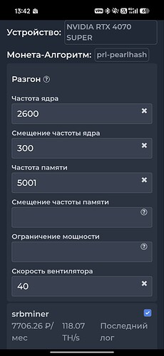

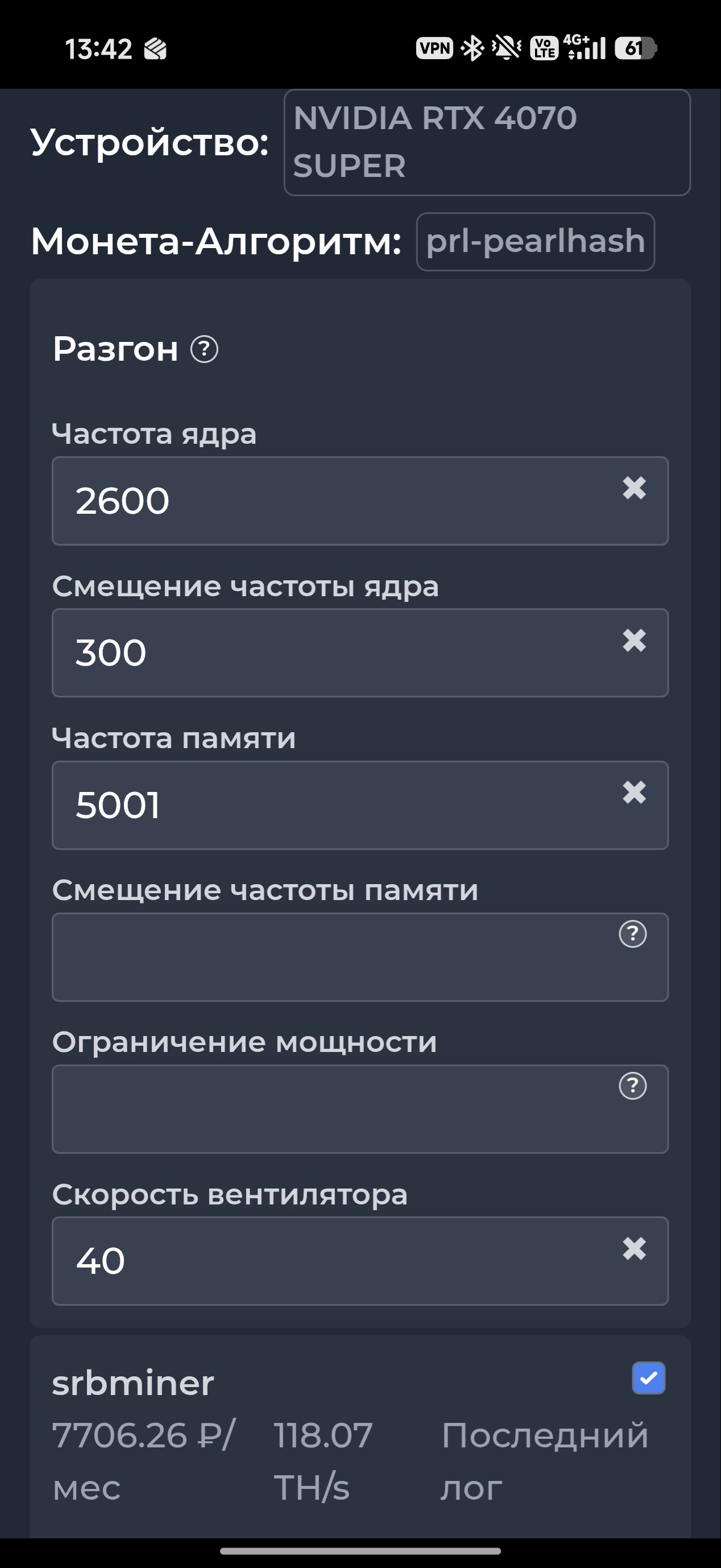

реджект за сутки всего 1, лимит не ставил, вложил скрин разгона
Это нормально.
Майнер показывает, сколько решений хеш-функций может выполнить ваше устройство за секунду. Это теоретический показатель, без учёта удачи и сетевых факторов.
Пул рассчитывает хешрейт на основе фактически отправленных вами шар за определенный промежуток времени, с учетом установленной пулом сложности шары.
Пример:
Ваш майнер должен находить 3 шары за 10 минут при хешрейте 50 MH/s:
-Если за 10 минут шары не найдены, пул покажет 0 MH/s.
-Если за следующие 10 минут найдено 2 шары, пул покажет 33 MH/s.
-Если за следующие 10 минут найдено 5 шар, пул покажет 83 MH/s.
Средний хешрейт за 30 минут составит 38,7 MH/s, хотя устройство работает на 50 MH/s.
То же самое вы наблюдаете на графике.
  • Отправили больше шар за 10 минут – до 150 Ths
  • Отправили меньше шар за 10 минут – до 90 Ths
  • Средний показатель за 24 часа в пределах 118 Ths как и в майнере.
Это не проблема, это не нужно исправлять.
Если вы хотите углублённо разобраться, то в помощь может быть программа GPU-Z с мониторингом всех данных по видеокарте, включайте её и анализируйте работу по часам с учётом того что вы за компьютером смотрите фильмы, играете, нагружаете комп разными посторонниме процессами.
Здесь вопрос был о другом немного.
Спрашивали почему в майнере хешрейт стабильный, а на графике линия показывает разные значения.
Количество шар зависит от сложности шары на сервере и хешрейта устройства.
Чем выше сложность шары и чем ниже хешрейт устройства – тем больше разброс.
Это не является индикатором отклоненных шар или проблемы.
Если отклоненных шар много, приложение само сообщит.
Есть монеты, где работает вардиф и сложность шары адаптируется под хешрейт воркера. В случае с Pearl вардифа нет. Сложность шары подобрана так, чтобы мощные устройства вроде H100 и H200 не перегружали сервера, и слабые устройства вроде RTX 2060 / 3060 могли находить шары.
Если бы хешрейт сильно менялся в самом майнере (сейчас 30, через 10 минут 100, через 10 минут 50) – тогда да, нужно смотреть работу самой карты. Но даже в этом случае есть специфика работы алгоритма. Получая новую работу, карта переключается, и в процессе переключения хешрейт кратковременно может просаживаться.
