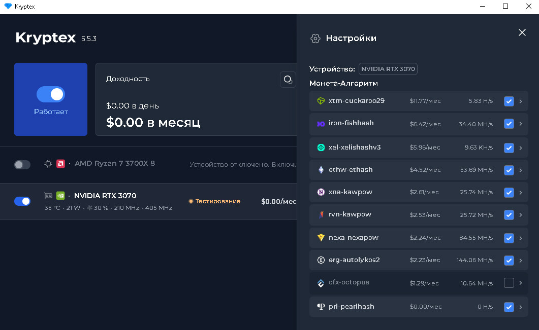

Карта 3070 - 184 тензорных ядра на борту, версия 5.2.2 - нет Pearl в списке доступных алгоритмов.

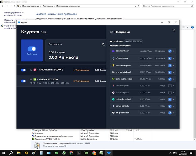

Добрый день! Одна из карт RTX3070 не проходит тест PRL, тест просто не стартует. Все другие алгоритмы в норме. Пробовал на двух ПК. Это признак того что у нее не работают тензорные ядра? Другие причины возможны?
Пару сообщений выше Милла написала что делать
Спасибо, завтра проверю пункт 2 совета Миллы, со всем остальным порядок.
Внезапно обнаружил, что тест монеты и ее майнинг доступен только с подключенным впн.
Появился после переустановки Криптекс, драйвера и визуал тоже не повредит)
Все получилось, добавил последний визуал по ссылке Миллы, его-то и не хватало! Теперь бы еще с ReBAR разобраться… Все условия выполнил на этом ПК (на других с PRL стоит ОС с MBR и без UEFI, менять не буду), в Биосе ReBAR включен, в GPU-Z все пункты “yes”, только Биос “no”. Где же собака порылась? И много ли % добавляет включение ReBAR?
