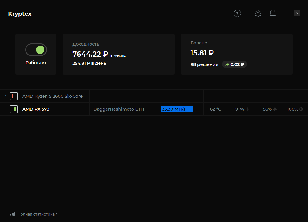

На каждой карте будут свои результаты так что пробуй у меня например на 570-8
Феникс 33+ mh температура 62 вертушки 56% потребление 91w
Гмайнер 31+ mh температура 63 вертушки 56% потребление 95w
Teamred 31+ mh температура 59 вертушки 56% потребление 87w

а как у тебя при 33+ mh температура 62 вертушки 56% потребление 91w ???

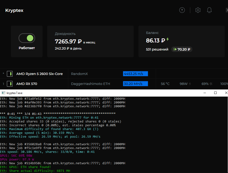

у меня при 30+ mh температура 62 вертушки 70% потребление 97w подскажи как прошил так???

у меня 97, 98w. 30.20 MH/S. темп 60. вертушка 72 %
