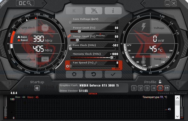

У меня видеокарта MSI RTX 3060 TI VENTUS 2x (hynix) LHR, я подобрал настройки на которых выдает самый высокий Хеш, пользуюсь НБмайнером на бинанс пуле, но я не уверен стоит ли держать память на +1800? Артефактов и сбоев нету, все работает стабильно, температура в районе 60 градусов кулер тоже на 60, но так же я читал что переразгонять память плохо для неё. Опытные майнеры поделитесь своим опытом, опасно ли это для памяти или если температура норм то и переживать не надо?
Нет смысла так держать. С вероятностью 90% если первые часы ошибок нет - они появятся потом.
+1300-1500 предел для этой карты.
У некоторых даже после +1200 начинаются ошибки.
Большое спасибо, еще хотел бы спросить: некоторые разгоняют ядро, но лично у меня разгон ядра почти ничего не дал, я что-то упускаю или конкретно с моей картой это не имеет смысла?
Если майните эфир - гнать ядро смысла нет, его обычно зарезают.
Это даёт прирост только картам nVidia 1000 серии.
Ядро повлияет на монете RNV, возможно TON
У меня тоже Ventus, только 3070ti.
Так вот, там память тоже легко гонится до +1800 и стабильно работает без рыжиков …
