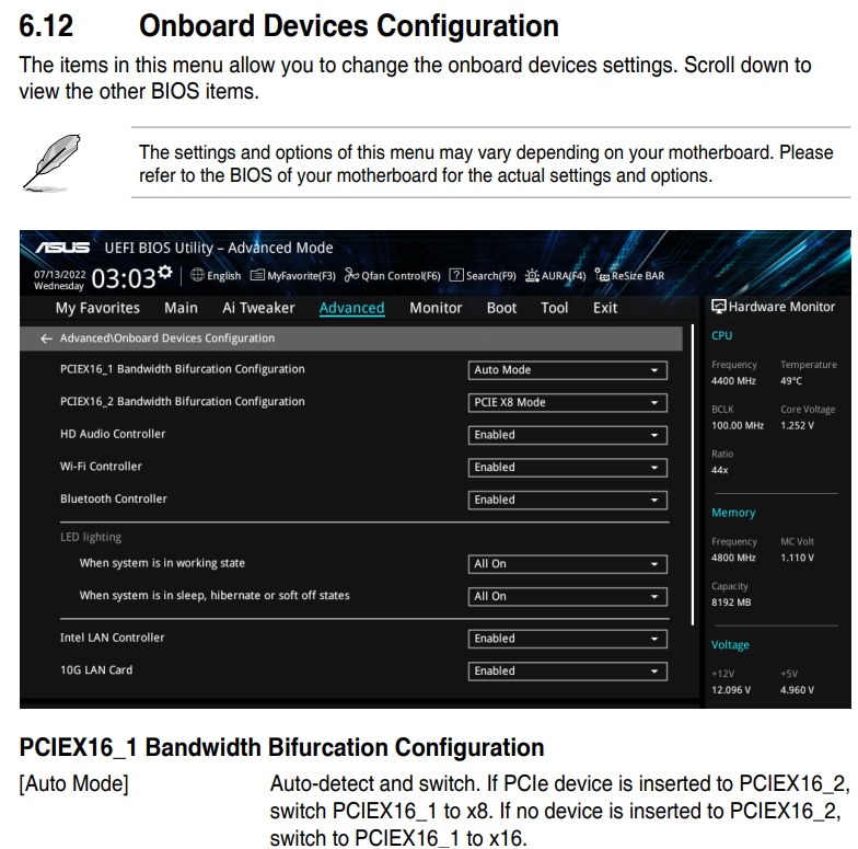

  1. Обновите BIOS до последней версии.
  2. Проворьте настройки BIOS. Должно быть включено:

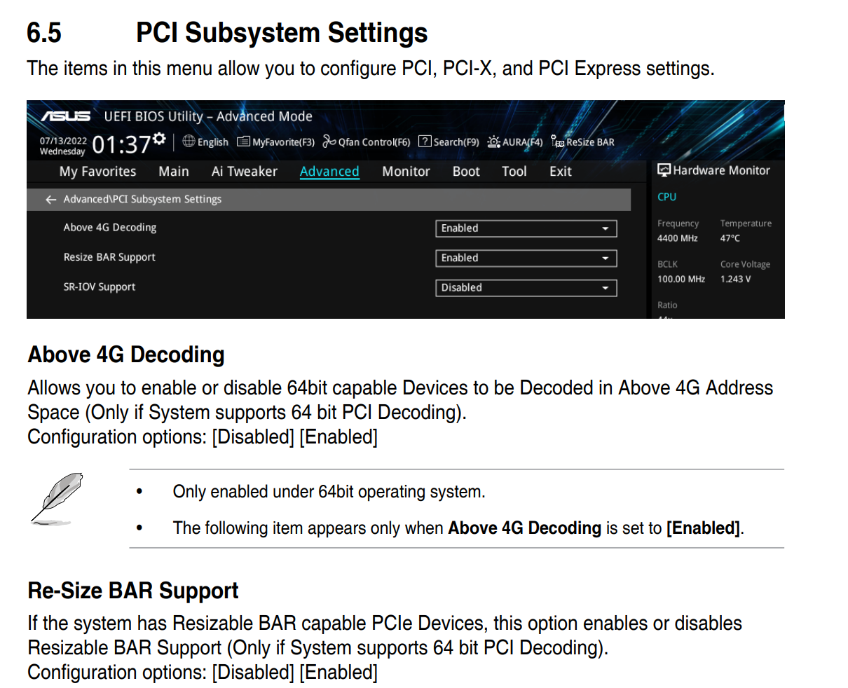

  • Above 4G Decoding и Re-Sizbale Bar

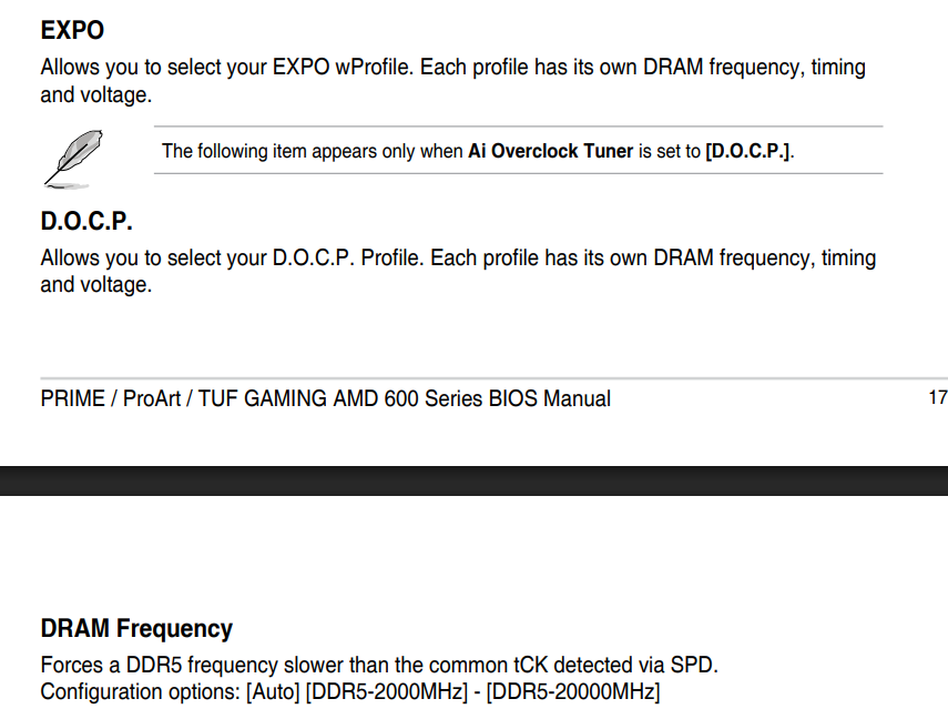

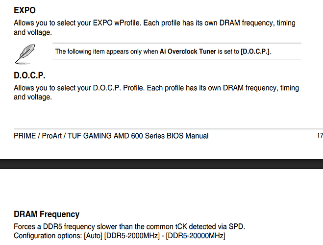

  • Профили XMP (DOCP) для ОЗУ

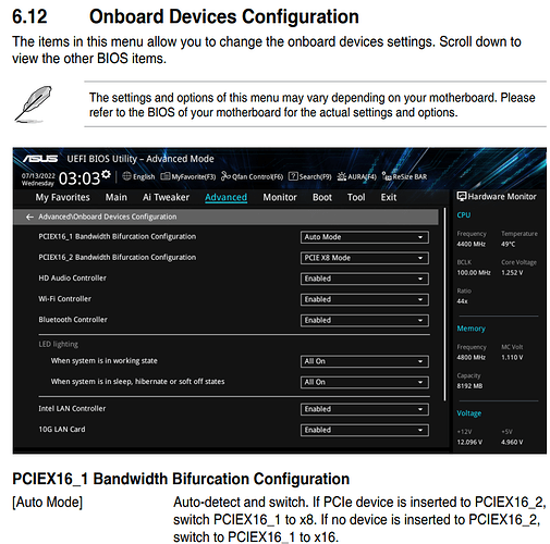

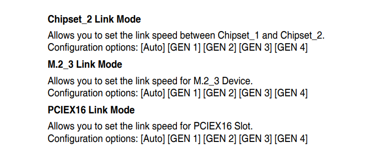

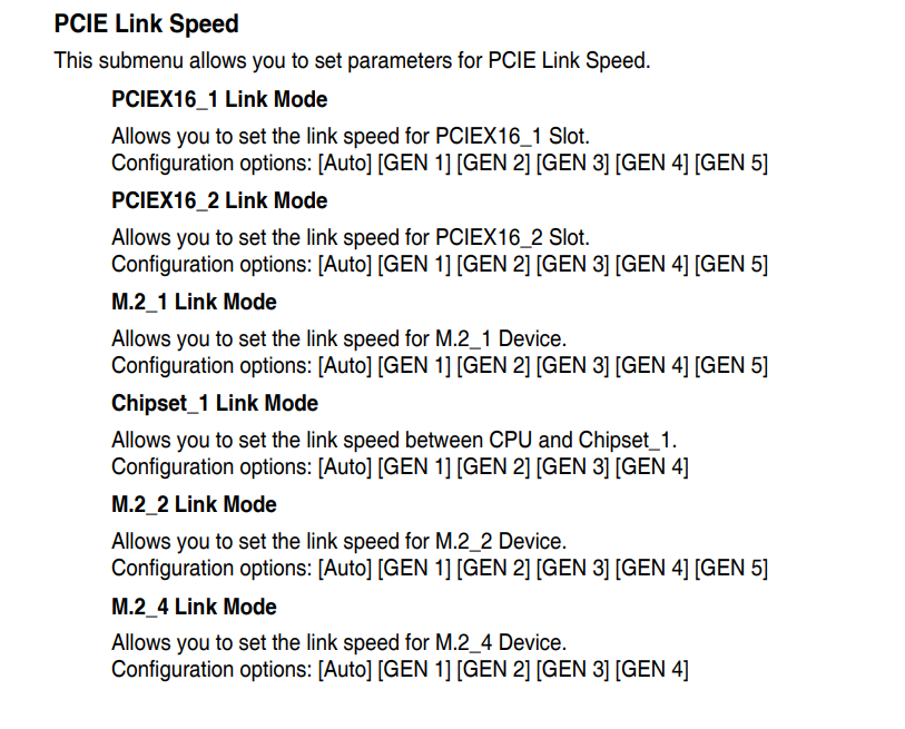

  • Возможно, нужно снизить принудительно количество линий на PCI-E
  • Возможно, нужно снизить совместимость PCI-E до Gen2 или Gen1

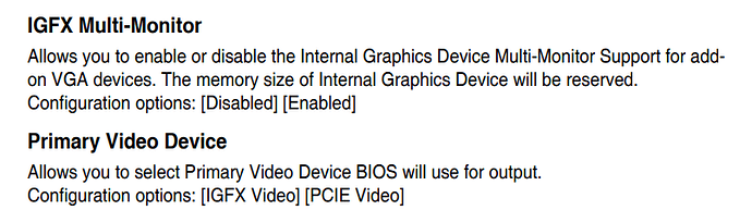

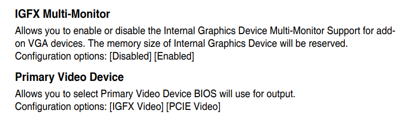

  • Отключите интегрированную видеокарту, если в вашем процессоре такая есть, переназначьте вывод видео с интегрированной графики на дискретную из PCI-E

Так же, параметр вывода iGPU или iGFX всегда либо включен, либо работает в автоматическом режиме по умолчанию на ЛЮБОЙ материнской плате. Это делается для тех случаев, если у вас нет дискретной графики, и вы подключаете монитор, чтобы изображение выводилось. Если бы его отключали по умолчанию, 99% ПК не включались бы.
