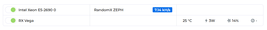

Приветствую. Какую версию драйверов лучше использовать для VEGA64?
Сегодня пытался на ней майнить - проверку проходит, но не майнит(((((
Пробуйте 22.4.2, должны стать.
