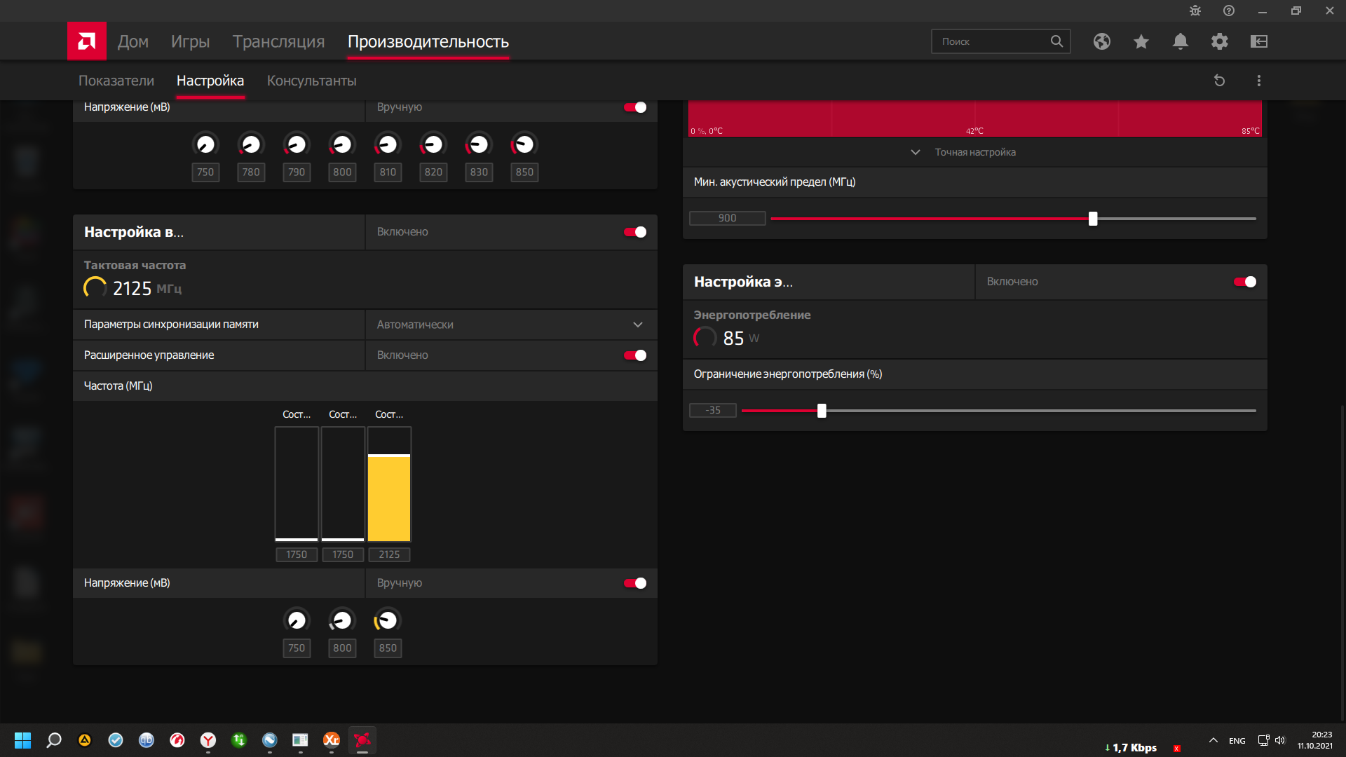

Не могу поднять частоту памяти, RX 588 память samsung , поднимаю а она выше 2125 не поднимается, пробывал дровами и бернером, что может быть?
Карта повер колор, прошитая.

Попробуйте не частотой. Выставьте параметры синхронизации памяти 1 или 2 и стоковую частоту. После этого запустите мафнинг на фениксе.
Тоже повер колор только 578 без проблем 2250 память микрон
Синхронизацию ставил 1 и 2 больше 2000 не поднимается.
А и не надо. Уровни синхронизации и сами по себе иногда нормально работают. Но не на всех картах. У меня одна 588 гонится на 2250, но начинает сыпать инкорректы, если поставить уровень 1 или 2. Другая держит уровень 1 но только на 2050.
Всем спасибо, разобрался, поднял вольтаж и все получилось.
