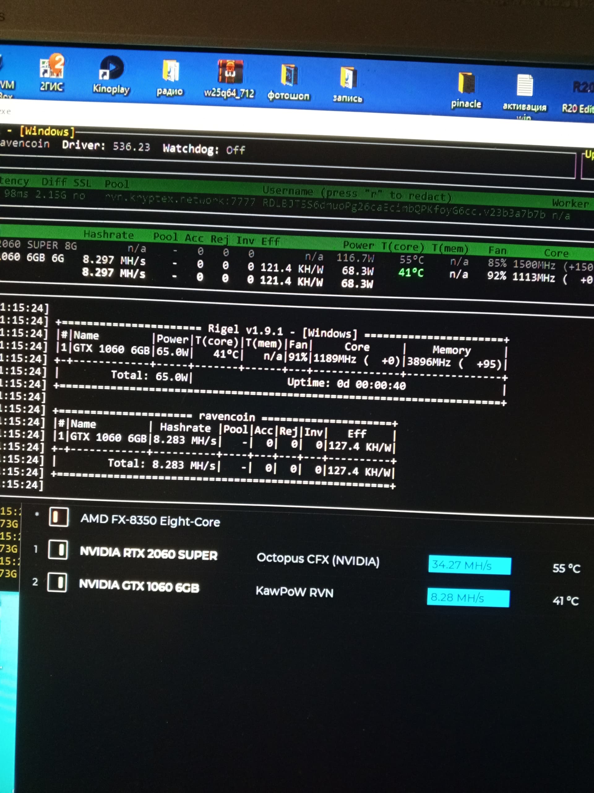

1060 виснет так же. Когда начинает майнить ворону виснет. Но…
Прописал в батнике это:
rigel.exe -a nexapow -d 1 --cclock 0 --lock-cclock 1470 --mclock 80 --lock-mclock 5001 --fan-control 75 --pl 155 --temp-limit tc[60-66] -o stratum+tcp://nexa.kryptex.network:7777 -u name@.ru/*********
Запускаю и через 3 секунды закрываю. После этого не виснет ворона.
То есть перед криптексом запускаю батник на 3 секунды.

  1. Если я запущу сразу криптекс, начну майнить ворону он зависнет.
  2. Если я сначала запущу ригель через батник и закрою, то при запуске вороны в криптексе уже не зависает.

А вот так майнит после извращений с запуском батника
