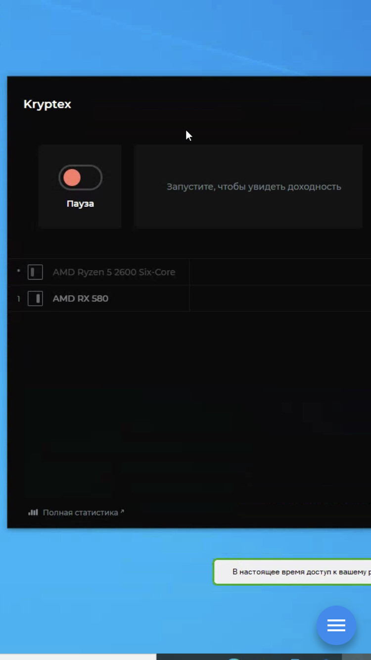

Сейчас столкнулся с проблемой, вытащил все карты, поставил карту 1 только, у которой менял термопасту, так и не проходит проверку, только начинает-комп отключается -уходит в спящий режим.
Поменял вместо термопасты поставил -термопрокладку, может идет перегрев, но в Автоберне на холостых пишет 20градусов.
В диспетчере видеокарту показывает нормально, а в Криптексе она как выключеная-высвечивается тускло-как отключена.
