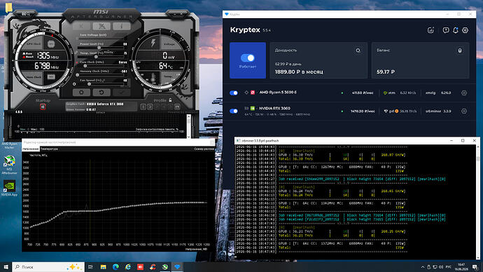

Не подскажите разгон на новую монету pearl для карты 3060
Не подскажите разгон на новую монету pearl для карты 3060.
Уже писали про это, вот Chief отвечал.
" Разгона как такового нет, выше PL – выше хешрейт и потребление
Хотите заморочиться
Core lock 1650
Memory lock 5001 "
Если через MSI гоните, то память -502 оставляете, а дальше просто регулируете Power Limit. Выше Power limit – выше хешрейт, потребление и нагрев. Вот и весь разгон.
Так и понял, думал можно еще как-то. Ну как всегда спасибо за оперативный ответ.
Можно с кривой поиграться, можно оффсет ядра сделать, может 10-20 ватт скинете.
Но майнеры сыроваты, и так крашиться неожиданно могут.
Чем сильнее загоняете карту в рамки, тем ниже стабильность.

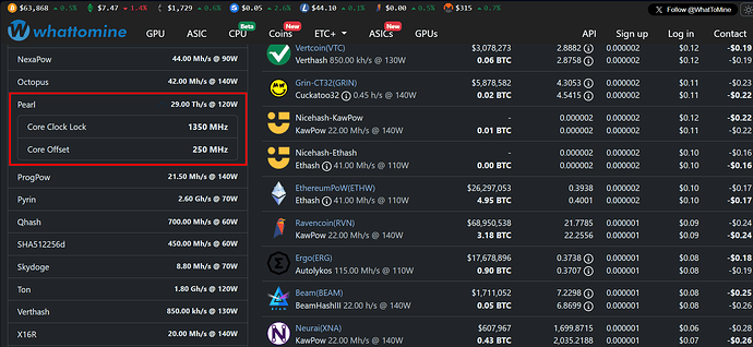

Прописать в программе криптекса данные с этого сайта: https://whattomine.com/gpus/58-nvidia-geforce-rtx-3060?cost=0.1&cost_currency=USD&sort=revenue24_desc

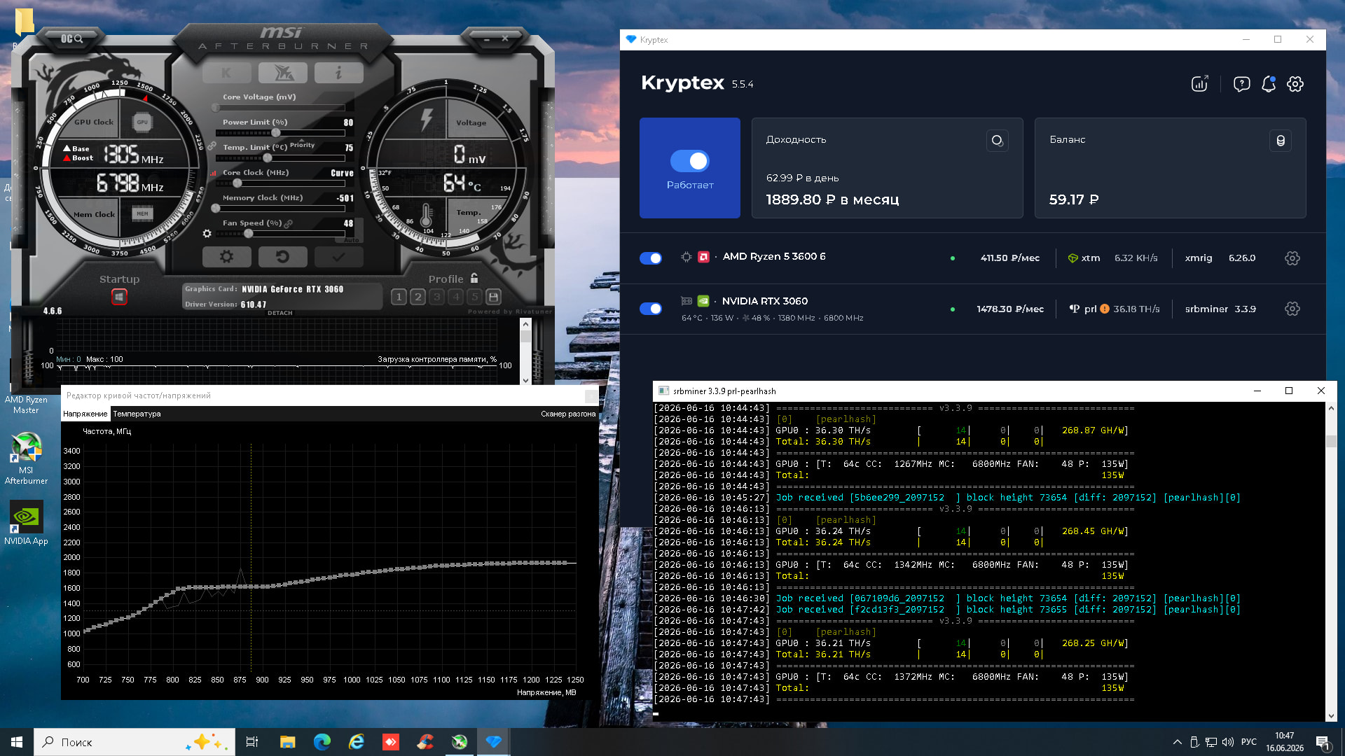

Можно еще. Частота ядра 1700. Частота памяти 5001. Смещение частоты ядра 120. Ограничение мощности 140. Скорость вентиляторов 85. Хешрейт должен быть 41 Th/s
--gpu-coffset 200 --gpu-moffset 1100 --gpu-plimit 160 43.8 TH/s Тонкой настройки не делал
Попробуйте Майнер Peakminer. Он дает HR 45,65 на карте 3060 без разгона карты.
