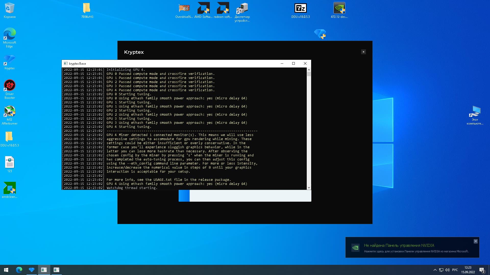

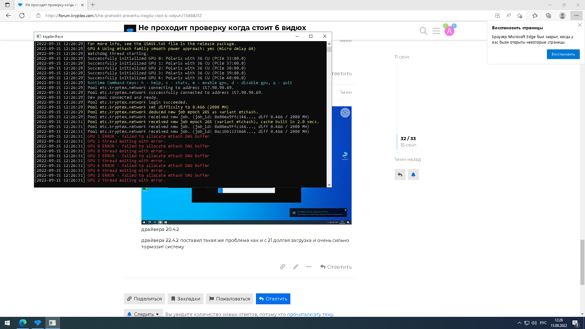

драйвера 20.4.2
драйвера 22.4.2 поставил такая же проблема как и с 21 долгая загрузка и очень сильно тормозит систему

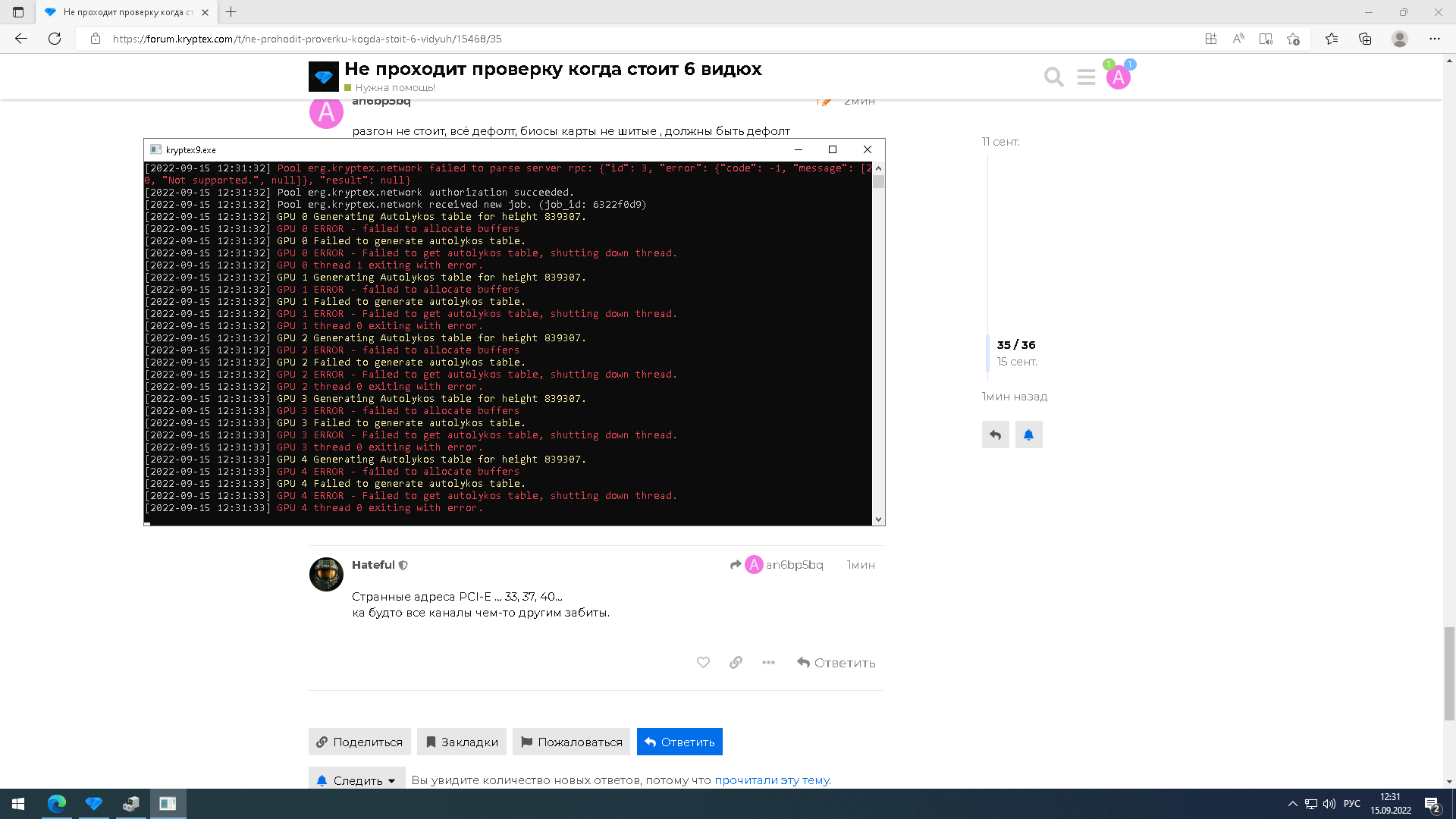

вот сейчас в проверки пишет
Ну тут карта не может стартануть.
Либо из-за разгона, либо из-за биоса карты.
Это не дрова.
разгон не стоит, всё дефолт, биосы карты не шитые , должны быть дефолт
ни каких треульников и тд в диспетчере нету
Странные адреса PCI-E … 33, 37, 40…
ка будто все каналы чем-то другим забиты.

Боюсь, что никак.
Могу посоветовать:
  1. Полностью форматнуть SSD накопитель и всё сделать с нуля.
  2. Попробовать перейти на Hive\RaveOS
  3. Поменять материнскую плату
  4. Оставить на 4-5 карт и параллельно собрать второй риг
Если майнер по какой-либо причине отвалился с ошибками и не стратует - лучше перезагружать комп. Иначе так можно долго мучиться и ничего не получится.
