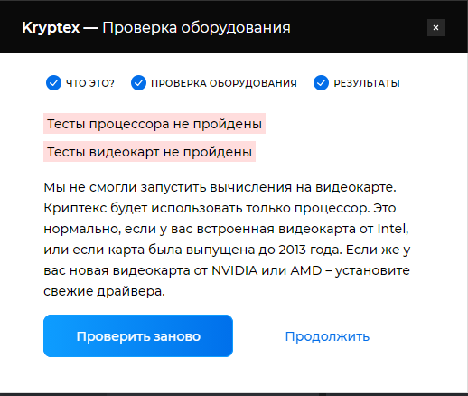

Не проходится проверка оборудовани
Только что установил Kryptex, сначала жаловался антивирус, сейчас добавил согласно инструкции все асоциированные папки в исключения и все стало замечательно, антивирус жаловаться перестал, проблем не наблюдаю. Однако проверка оборудования все еще пролетает за 12 секунд и затем выдается сообщение о том, что проверки не пройдены (прилагаю скрин)
С чем это может быть связано и как пофиксить данную проблему?
У тебя Антивирус скушал файлы, полностью его отключи и переустанови Криптекс и пройди проверку!
переустанавливать бесполезно!будет тоже самое!сам мучуюсь 4 месяца!антивирусник eset

А у меня, вот такая же муть началась. Причем, ничего не предвещало беды, криптекс благополучно работал, но, вчера перестал. Переустановка не помогает…
Драйвера старенькие…
Файл подкачки 100 000 мегабайт…
Из антивирусов - Защитник, который ничего в журнале не кажет…
UPD…
Защитник рубанул через гэпэедит, служба вырублена - проверил. Снес криптекс полностью, включая папки в Юзере.
Перезагрузил, установил Криптекс. Ситуация не меняется… Проверки видеокарт проскакивают, но… Проц проверку проходит…

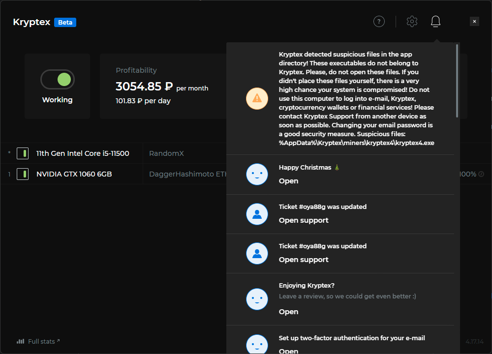

В сторону включения окна майнера, а так же просмотров логов
В последней версии вон как

Дело было, всё-таки, в дровах…
Для тех, кто попадет в подобную ситуацию, вот алгоритм моих действий (и неплохо было бы, если бы каждую тему подобным итогом заканчивали):
  1. Отрубаем нахрен защитник через реестр или gpedit (легко гуглится);
  2. Сносим полностью Криптекс;
  3. Сносим полностью дрова;
  4. Ставим дрова, патчим, если карты прошиты;
  5. Ставим Криптекс и не отходим от монитора, пока не пройдем проверку оборудования (я лично тест процессора вырубаю вручную, т.к. на нем периодически комп виснет).
  6. Еще минут 10 залипаем, как карты автонастраиваются и текущая доходность повышается на глазах… :joy:
