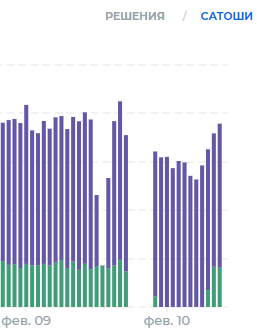

Пришли пожалуйста скрин как у тебя отображается сводка на криптекс?
Я запустил! Пока нет ничего.
QIP Shot - Screen 014
Через сколько минут появилось после запуска?
Версия lolminer 1.44?
1.44. Сейчас в течении полу часа обновляется примерно. Вчера сервер тупил видимо.
Всё спасибо! Работает)))
