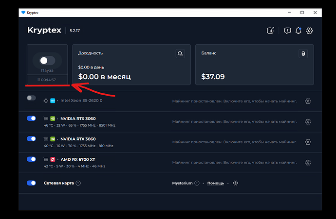

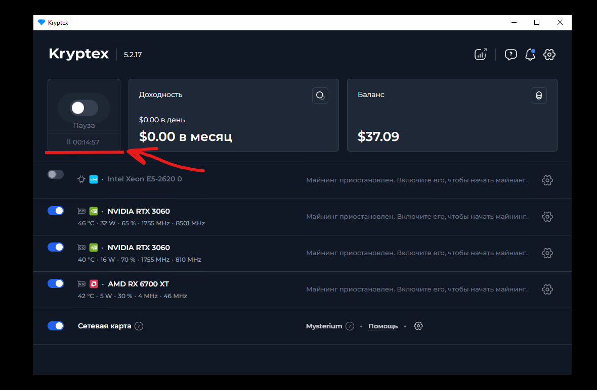

Я нажал на опцию “Ставить на паузу если пользователь не использует ПК”, но при перезапуске Kryptex ставит все майнеры на паузу. Один раз запустился и всё. Переустановка не помогает.

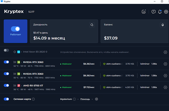

  • запустил майнинг – майнит

Если опция включена, и после перезапуска приложения, включается 15-ти минутный таймер и обновляется когда вы что-то делаете на ПК.
Но вы можете сами нажать старт и майнинг запустится тут же.
