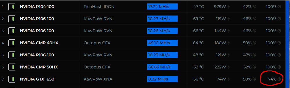

Всем привет!!! Помогите пожалуйста,я в этой сфере новичек и не могу понять в чем причина не стабильной загрузки одной видеокарты GTX 1650,через каждые 2 секунды меняется загрузка.В чем причина? стоит винда 10 LTSC,драйвера все перепробывал не помогает

никого ен удивило что у чела на фото первая карта в 1 кв потребления долбится
Карта сообщает неверные показатели.
Вообще при такой смеси старых и новых карт, где одним нужна старая патченая версия драйвера, другим нужна новая версия драйвера, крайне сложно добиться стабильной работы.
когда карты cmx40 и 50 перешли на добычу XNA тоже самое и у их была не стабильна загрузка как и у gtx 1650
при покупке карты почему то она так показывает вольтаж а на самом деле проверял отдельно на ваттметре показывает около 140 ватт
Посмотрите, какой майнер работает.
Если это SRBMiner – отключите его, проверьте на Rigel
Если Rigel – отключите, проверьте на SRB
