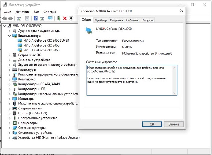

Недостаточно свободных ресурсов для работы данного устройства код 12
В системе были установлены две видеокарты Palit 3060 и 2060 super. Все работало отлично. Сегодня докупил третью карточку 3060, тоже palit. И вот никак не получается заставить работать сразу все три
P.S. до этого на этой системе работали 4 видеокарты нормально. Файл подкачки 72Гб.
BIOS настроить нужно:
Спасибо, настройка биоса помогла. Непонятно только как оно до этого работало с 4 картами, без этих настроек.
Вообще не должна была работать, может просто повезло.
Эти настройки нужно делать если у вас более 1-2 видеокарт.
