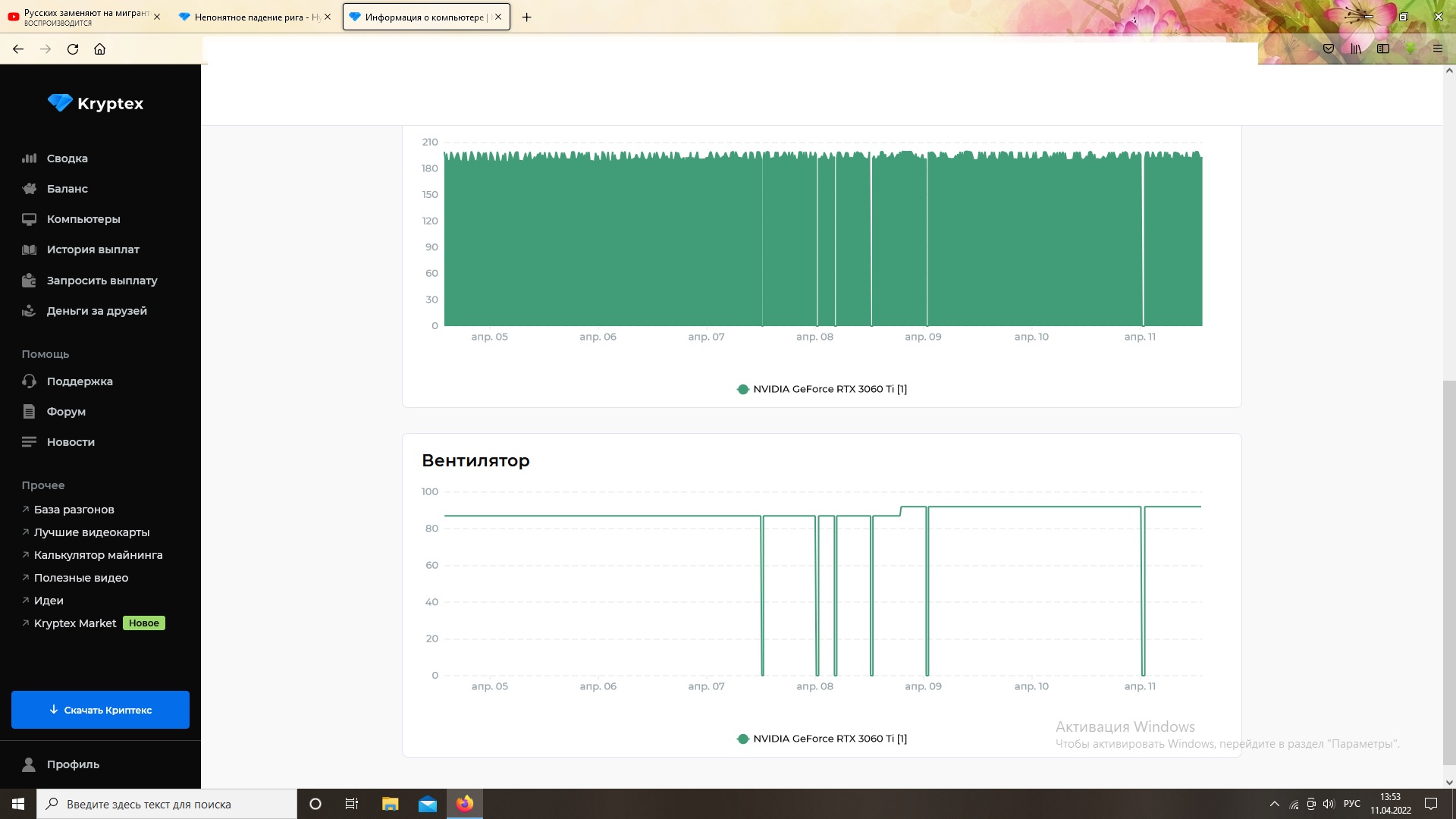

Непонятное падение рига, сначала упало 5 раз, всё на 0 хэшрейт, энергопотребление, карты переставали действовать на протяжении почти часа с промежутком в 4 часа и так 5 раз, с одинаковым промежутком времени. Проблема не может быть в риге, так как в тоже время и все те же проблемы и на другом ПК возникали, есть скрины

я грешил на инет.
у меня практически то же самые график в те же дни 8 числа четыре раза скакануло 9 числа один раз и сегодня тоже один раз
Ага, нашел у себя такую же гребенку.
Это был сбой телеметрии на каком-то сервере. Судя по логам майнинг при этом не прекращался, потерялись только данные о температуре, энергопотреблении и так далее. Посмотрим что случилось.
Да, разработчики подтвердили - телеметрия падала.
в смысле телеметрия все нормально зачит
С майнингом - да, с заработком - да. А вот с серверами телеметрии ребята сейчас работают.
