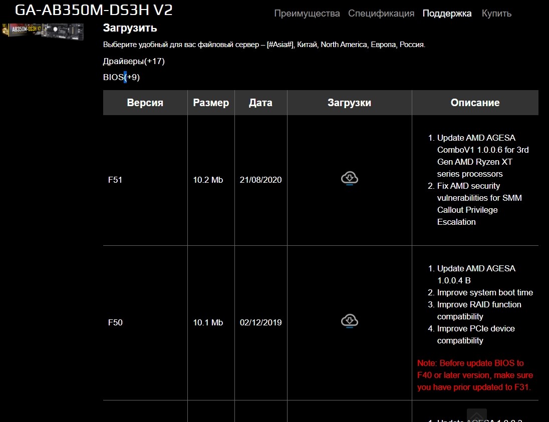

биос обновили , драйвера ставили с официального сайта материнки?
биос не обновлял gigabyte b350m ds3h v2 v1.1 такая приехала скорее всего биос с завода новый ,пробывал ставить gtx 1060 потом через райзер rx 480 пк биос прогуружает дальше заметил индикатор белый там где питание карты 2 раза загораеться на rx 480 пк перезагружаться и все.дичь какаято(

проверить биос
это первое что надо сделать ,а потом дальше копать

купил asus tuf b450 pro gaming все заработало и дрова нормально установились видимо gigabyte несмогла(
Красную ставь в мать плату а зелёную в райзер и все заработает только удолить тебе надо драйвер энвидиа и потом ставь по новай
Зделал наоборот еще до комента, зелную в мать красную через райзер и все заработало видимо giga несмогла(
