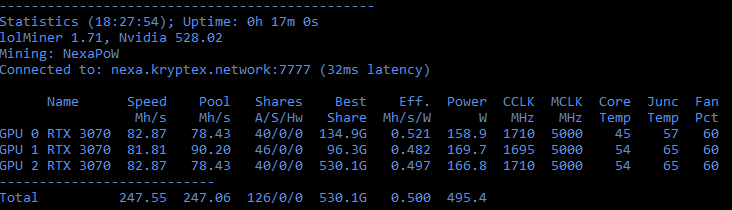

3070
lolMiner
–coff 250 --cclk 1700 --mclk 5000 --pl 170 --fan 60
Нет, не помогло, ошибка та же самая (через приложение криптекса). Прописал (проверил — не пошло), прошёл с ними ещё раз проверку – ошибка та же самая. Ничего не изменилось)
Ещё забыл написать — разгоны все делаю через Afterburner.
Нет, на проверку аргумент не действует.
