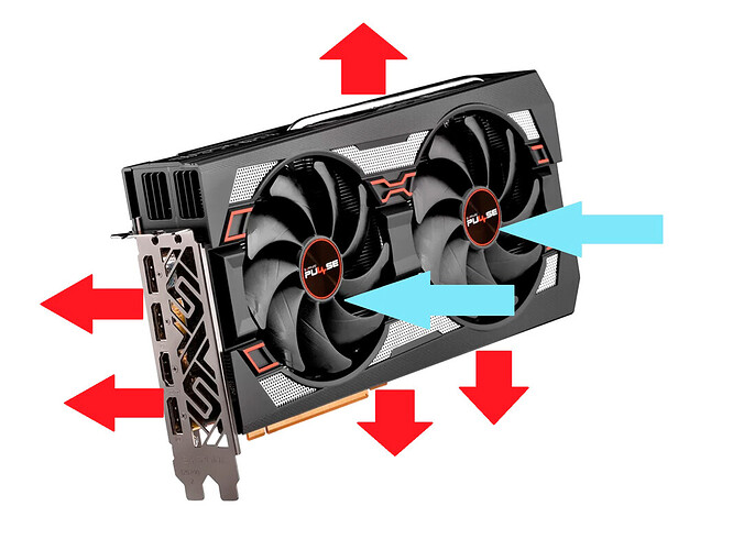

Поменяй термопасту, у меня 2060с на 45% вентиляторы работают и 60 градусов, потребление 120 ватт

Вот только у меня карта чуть ли не касается кожуха блока питания. :grinning:. Посмотрим на счет замены термухи.
Сейчас винты 85
54-55 градусов температура. Без алгоритма - видяха залочена по 125.
Попробую не меняя термуху, перебрать корпус и по данному принципу сделать
