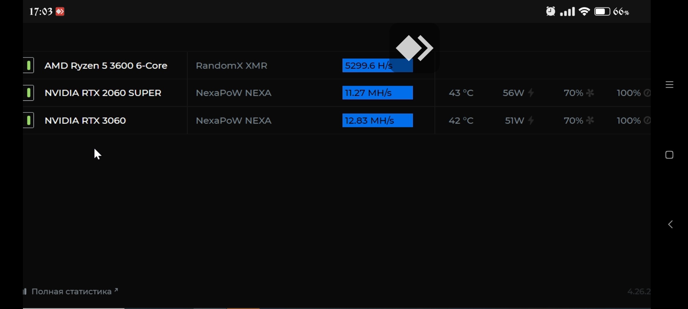

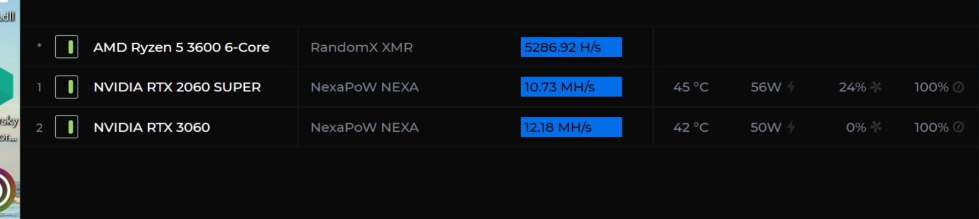

Перезапустите риг. Походу что-то с драйвером.
И посмотрите, чтобы больше никакой MSI не управлял вентиляторами.
А зачем такие обороты для такого низкого потребления?
Нашел в чем косяк. Пробел забыл

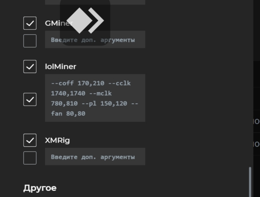

А какое значение менять нужно для того чтобы увеличить немного доход, значения слабые получаются)))
На некса - не душить ядро и потребление.
Чем выше ядро и power limit - тем выше доход, всё просто.
Память не влияет.

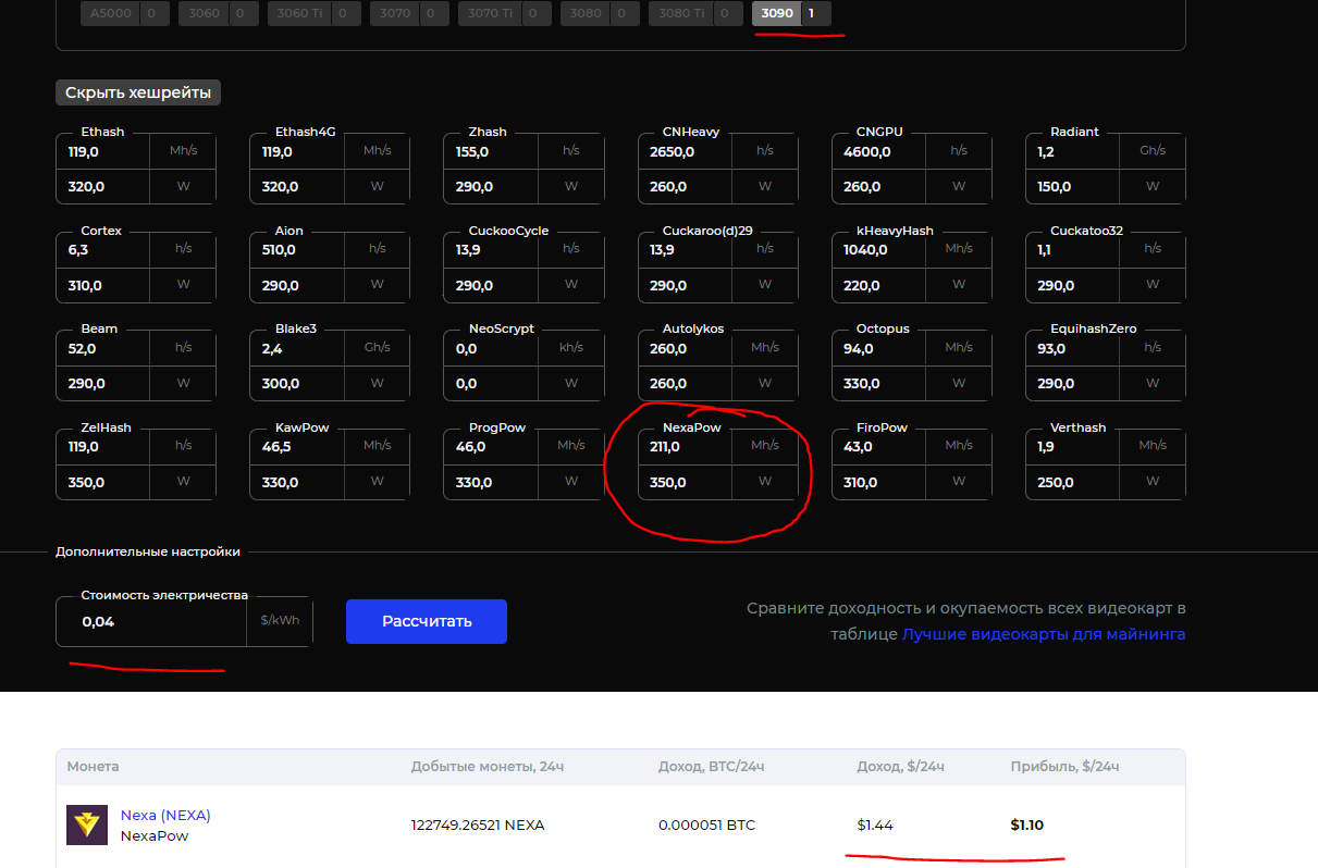

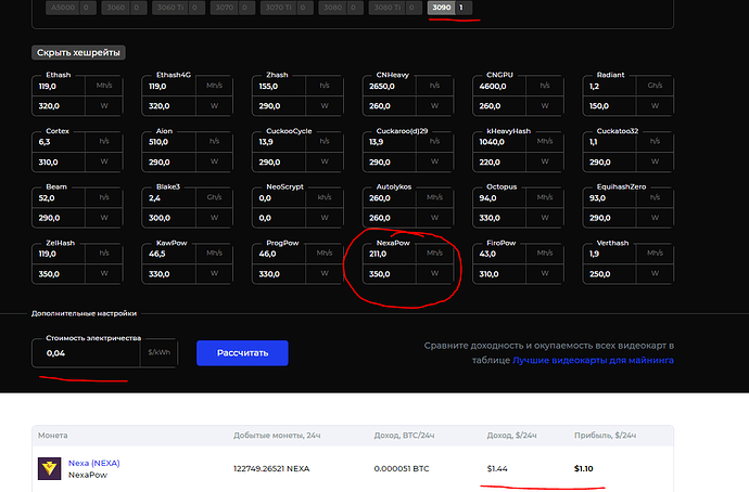

184.2 MH/s это сколько для NEXA?
Ядро у теслы отличное, думаю и доходность хорошую покажет, нагрузим её.
Но вот сколько выдаст в день и в месяц, неясно вообще
UPD: Уже 211.4 MH/s
Это можно посчитать по калькулятору.
Выберите любую карту, например 3090, забейте свои значения хешрейта и потребления и посчитайте.
Например:
Доходность неплохая, дотянуть бы могла и до уровня эфира конечно, как в те времена)

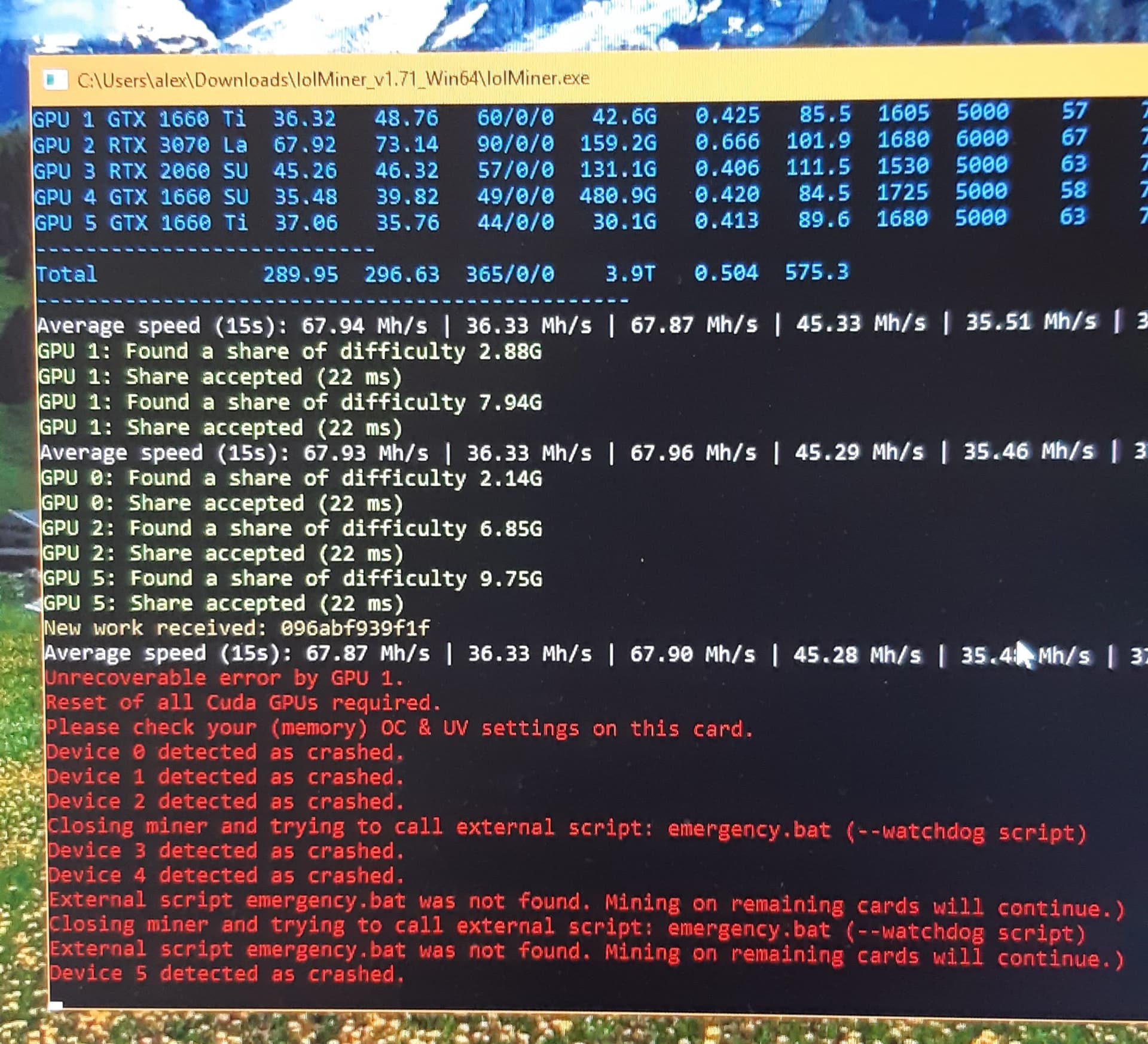

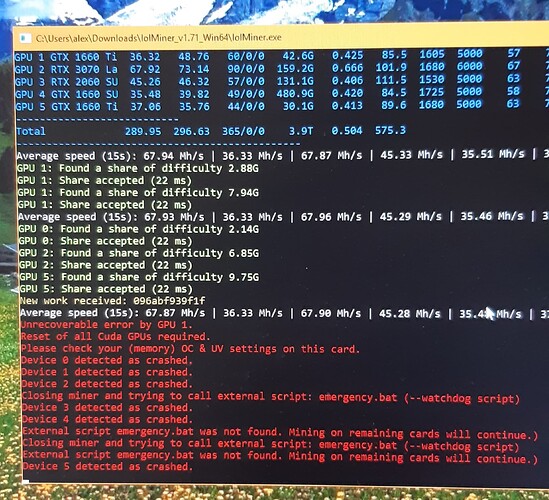

Здравствуйте присутствующие. У меня проблема: постоянно отваливается майнинг на риге из видеокарт nvidia 2 3070 laptop, 2 1660ti, 1 1660 super, 1 2060 super. В чем может быть проблема?
Майнер сам предлагает проверить параметры разгона.
Снизьте разгон для начала. Так же проверьте контакт райзеров.
Плохой контакт райзера или проводов часто вызывает такие проблемы.
А почему майнер показывает память 5000МГц хотя ставлю 3000?. И отваливается через примерно 40 минут майнинга. Почему не сразу если разгон чрезмерный?
Возможно потому, что карта не способна удержать 3000 )
5000 - это минимальная частота, а то иногда приходится ставить 5001, 5005
Спасибо. Значит надо на все картах ставить 5000 и 6000? Это ведь не реальная частота памяти? Вот мой батник, может что изменить: **lolMiner.exe --algo NEXA --pool nexa.kryptex.network:7777 --user ******/RG --coff 250,120,250,120,120,120 --keepfree 1024 --cclk 1680,1600,1680,1520,1720,1680 --moff -502,-502,-502,-502,-502,-502 --pl 115,115,115,115,125,115
