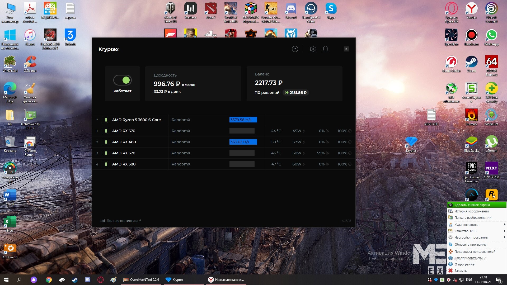

Низкая доходность на RX 570 4gb Aorus
подскажи как сменить этот аргумент!

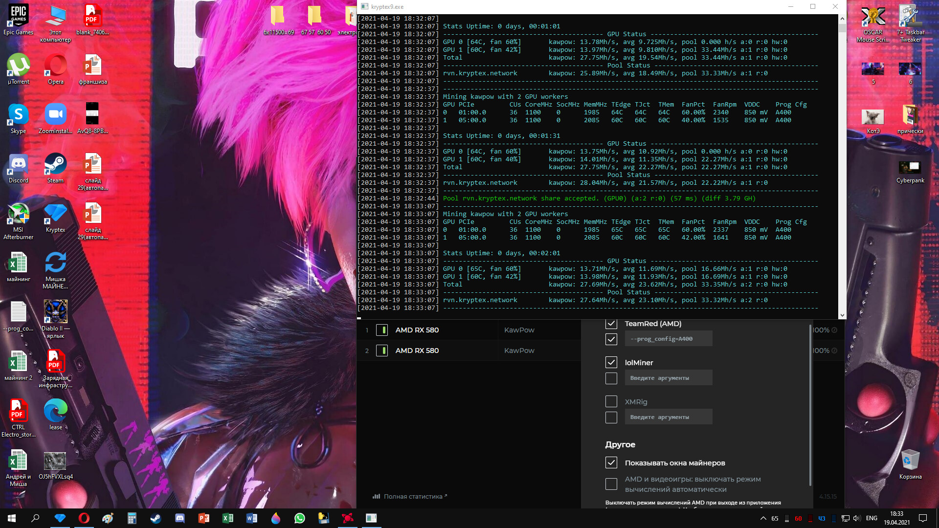

аргументы А560 А560 А448 A400 A384
у меня самые лучше результаты на а400 на одной карте (другая на а448 ей лучше )
–prog_config=A400,A448 это для 2х карт с разным аргументом

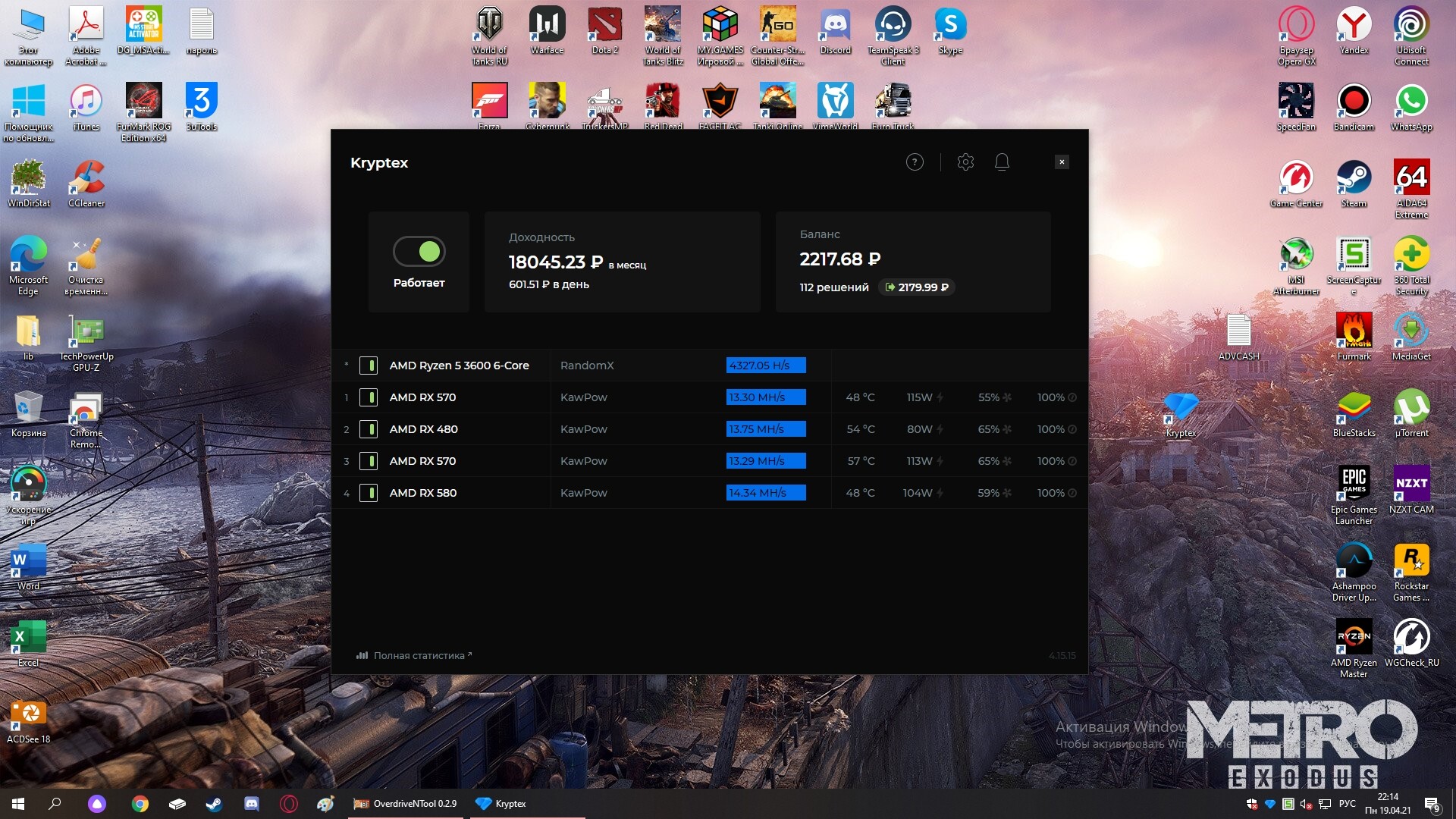

А у меня не стояло никаких аргументов:)
28.5 хеша с 2х карт . с родным биосом
Поставил аргумент, и они решили капать RandomX :slight_smile:

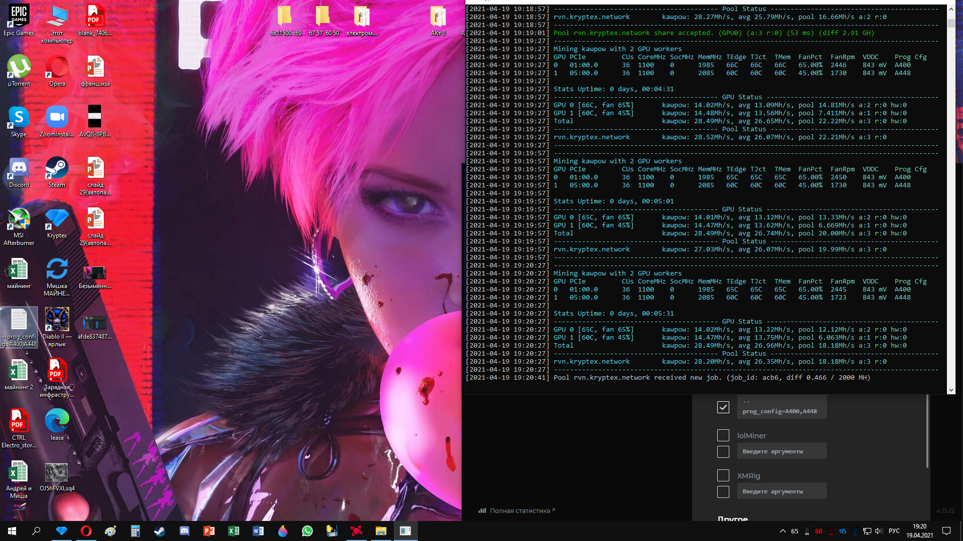

Попробовал, немного потестировал с разными аргументами, особой разницы не увидел. Единственное на что обратил внимание, так это то, что с понижением цифры аргумента, нужно повышать частоту ядра, чтобы хеши удержать на прежнем уровне, но что удивительно, потребление элекричества остаётся практически неизменным. Поэтому пока склоняюсь к мысли, что лучше использовать 560 аргумент с более низкой частотой (нагрузкой я так полагаю) чем к примеру 384 с более высокой частотой.

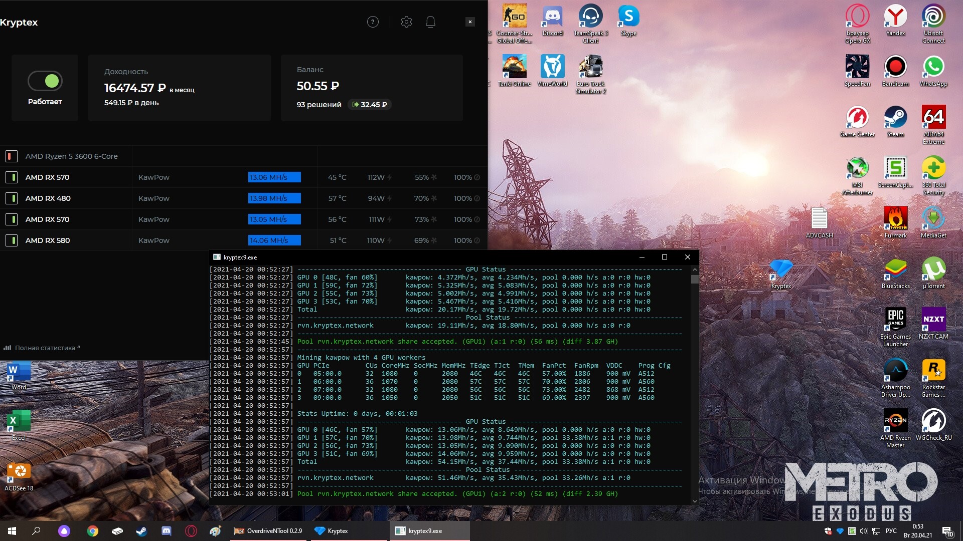

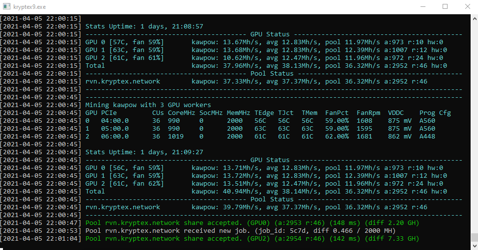

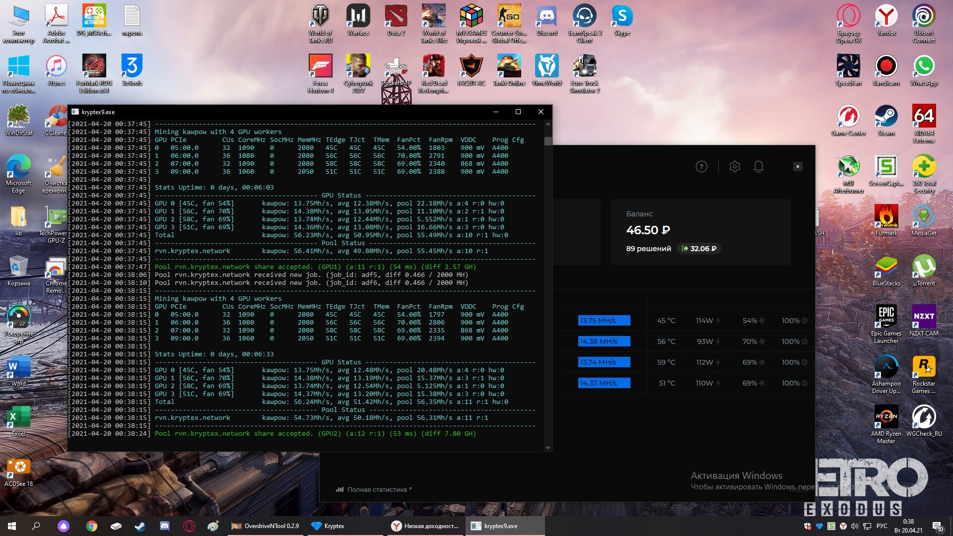

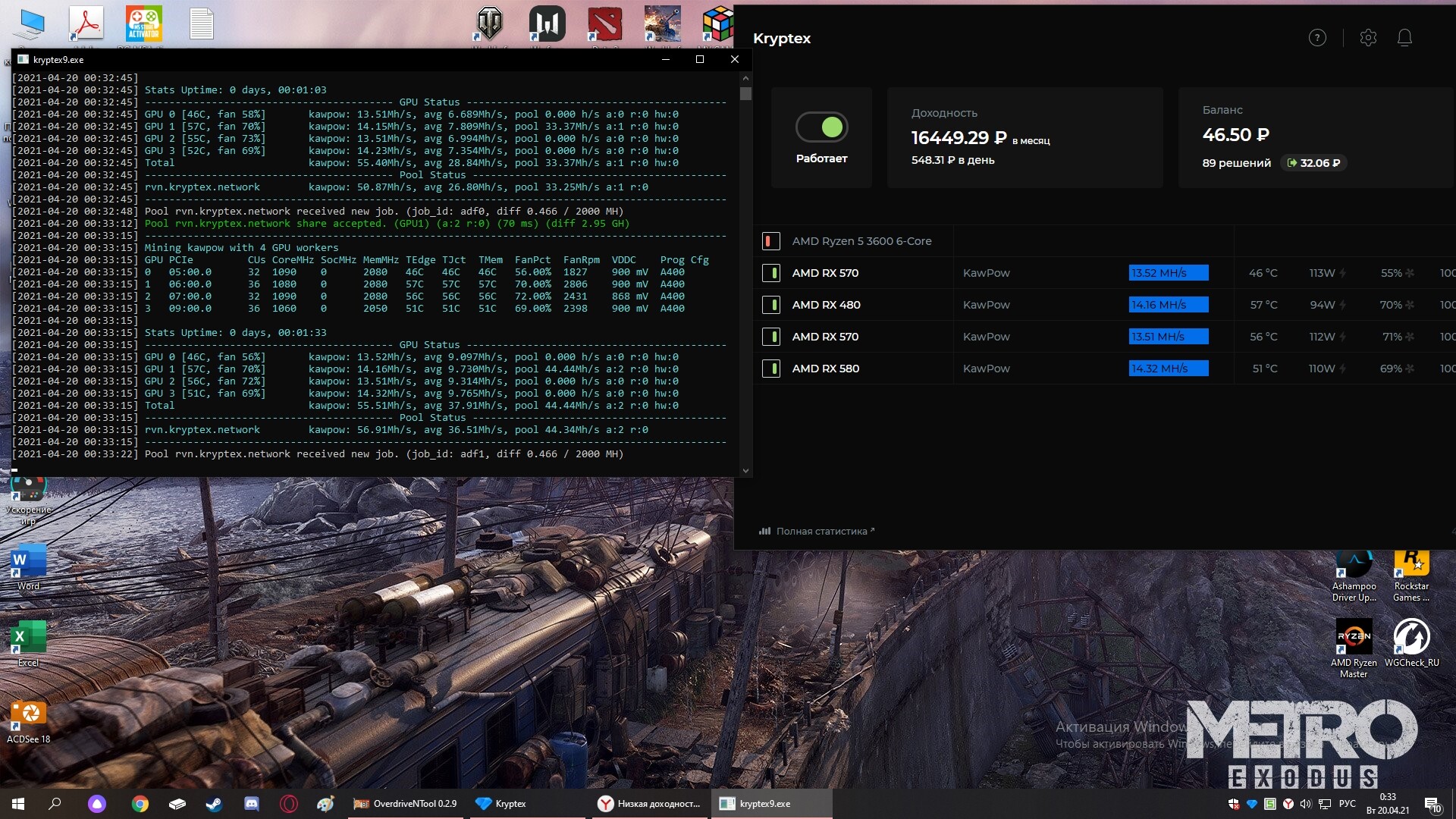

Третий раз пишу. Включи окно майнера, как включать уже описывал. Увидишь такое окно
Последняя колонка справа Prog Cfg это и есть аргумент, с каким карта запускается на автомате ( если в криптексе не прописан другой аргумент, как пример
–prog_config=A448)
Тут можно наблюдать почти всю информацию. На какой частоте и с каким напряжением работает конкретная карта, сколько хешей даёт, температура, с каким аргументом работает карта. Все твои шары, засчитанные и отклонённые, если были таковые. Заодно будешь понимать, как хорошо ты разогнал карту. Бывает так что доходность в криптексе показывается хорошая а шары летят битые.
Теперь понял почему не работал аргумент, я вместо = ставил -, не увидел на скриншоте, сейчас поставил аргумент 400

Ну и ? Майнит лучше ? Стабильней хеш ?
Пока наблюдаю, вроде бы немного побольше стал, но все равно на 570, скачет, то 13.5 то 12.7, сейчас стало 12.1 вовсе. У меня на всех хэш прыгает,
Сейчас снова все повысилось, до тех хэшей как на скриншоте
Чтобы хеш так сильно не прыгал, попробуй на 10 - 20 снизить частоту ядра. Мне помогает.
Поставил 560, но на каком то
в окне показывает 512, странно, почти на всех аргументах у 2 и 4 карты есть хэщи возле надписи pool, но у 1 3( это 570) у них почему то нету
