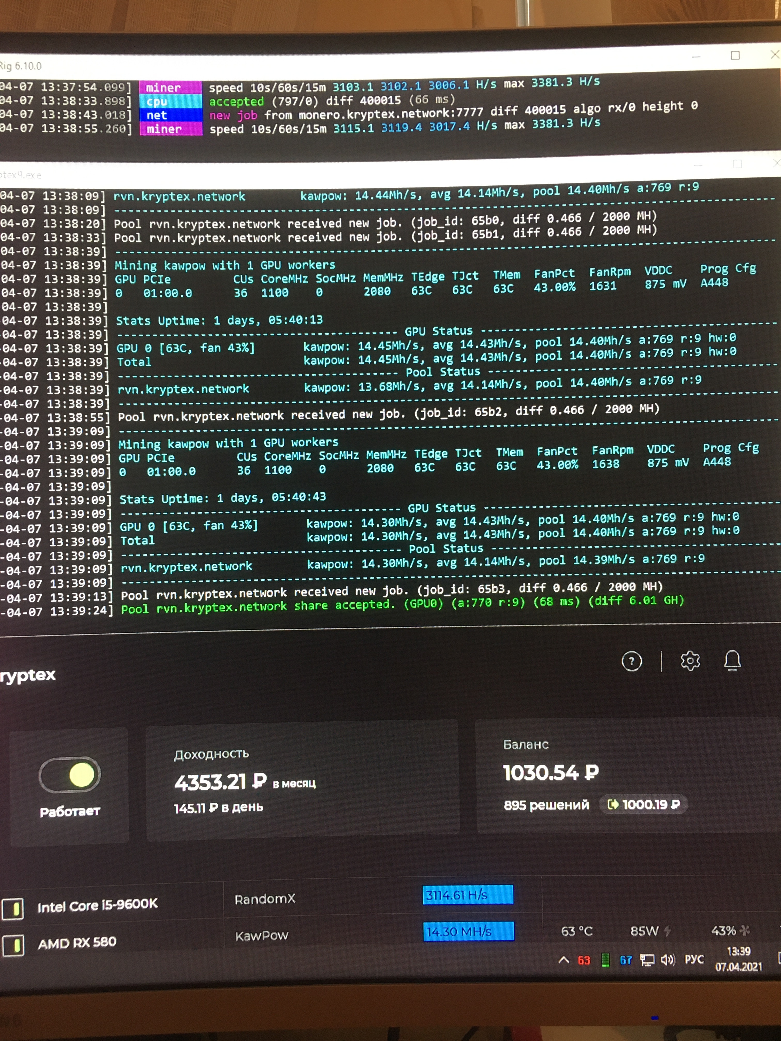

Вот. Бесит. Всегда когда я дома, хэшрейт нормальный. Как только я ухожу сразу ерунда начинается…
Попробуй скидывать на 10 - 20 частоту по ядру, и понаблюдай. Хешрейт может и опустится на 0.1 - 0.2 , но должно стать постабильней. Не так часто должен хешрейт проседать на 1 -1.5 мегахеша.
Как успехи? у меня как то так.

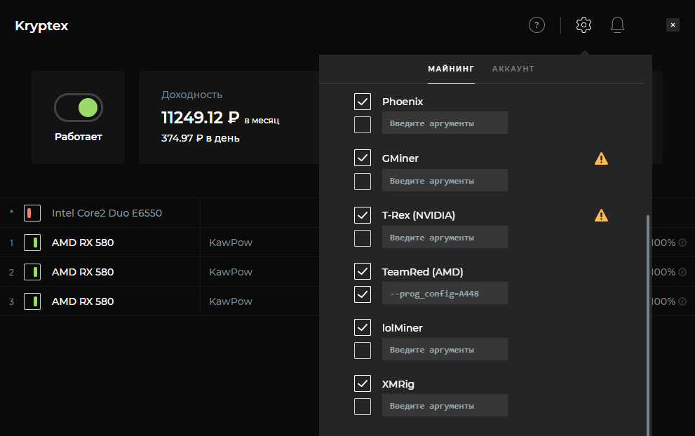

У меня так же хеш прыгал сейчас вроде стабильно 14.3-14,6 ядро 1100 и 875 Мв память 2085 875 мв 1 лвл тайминг . 2 дня работало стабильно . Аргумент A448(только при подключённом мониторе в карту ). при A560 хеш ниже 13-13.3 и скачет . Узнаю где вручную его прописать. А то приходится подключать Моник к карте запустить майнер и через пару мин отключить шнур от видяхи и подключится к встроенной графике , т.к при подключении к карте не реально работать за компом :slight_smile:

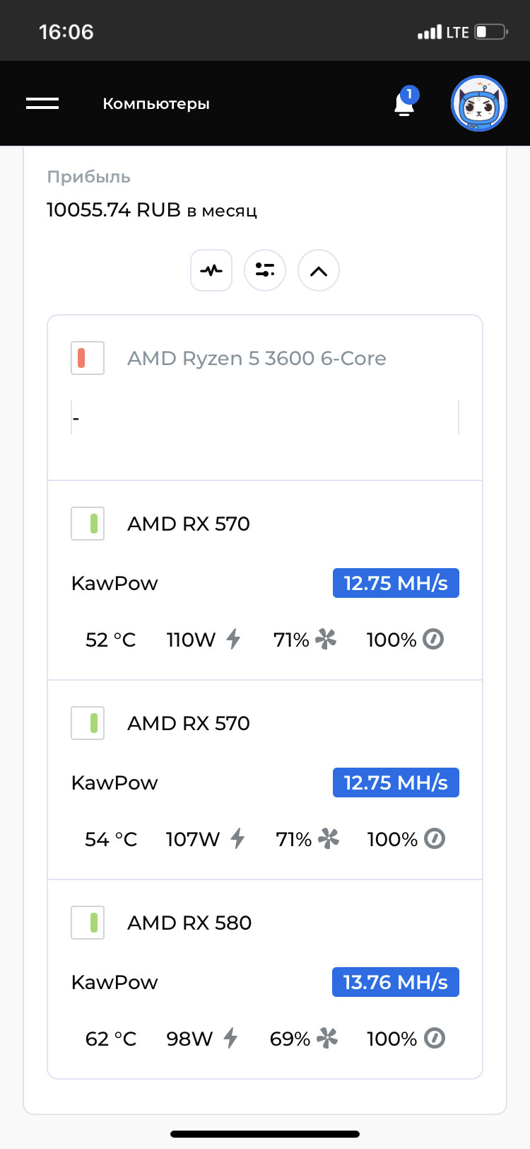

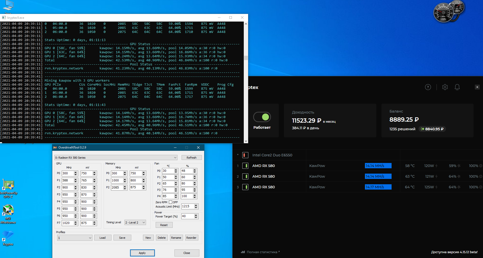

Подкорректировал параметры от myp3ukua Вот что получилось, но энергопотребление совсем не радует. Потестирую немного, возможно откачусь на свои предыдущие настройки.
Интересно почему у меня на 2ух 570 и 1 580 доход больше, а хэшрейт меньше чем у вас!
Скорее всего зависит от правильности разгона/битых шар и тд…

Попробуй аргумент с 448 смени на 400 . У меня с ним ещё больше хеш стал .:slight_smile: с инь потом скрин если можешь
