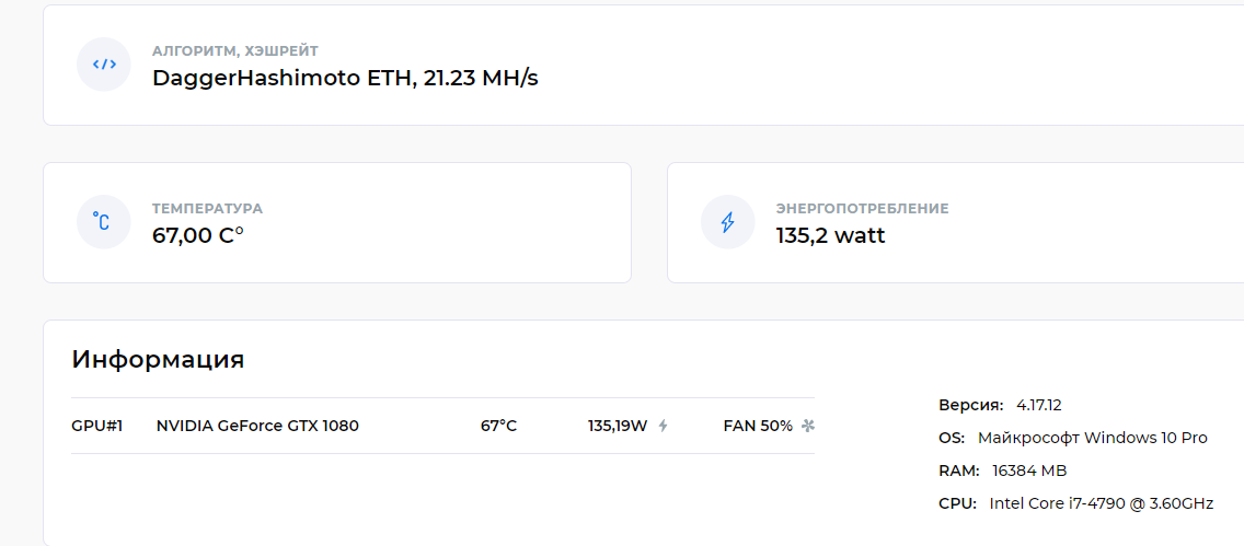

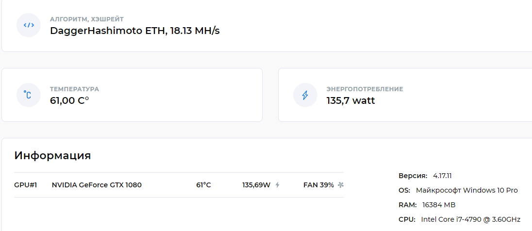

Низкий хэш рейт на 1080
Доброго
Кто нить сталкивался?
  1. Какой драйвер стоит? Нужна версия 472
  2. Таблетка или тайминги используются?
    T-rex miner, аргумент --mt 4
  3. В панели nVidia Максимальная производительность стоит?
  4. Какие параметры разгона?
    На видеокартах 1000 серии не опускайте Power limit ниже 80-85%
    Разгоняйте ядро до +100 +150
    Разгоняйте память до +600 +650
1 . Поставил 496. Видимо зря, сча откатим на 472
2. прописать “-mt4” или “–mt4” ?
Как написал в примере
–mt 4
(две риски - -). Без пробелов перед ними и между ними, и без пробела после 4
между mt и 4 пробел.
ок, спс, громадное
Попробую
Ситуация улчучшилась, но в целом не на много
  1. Драйвер 472
  2. T-rex miner, аргумент --mt 4
А скиньте свой скрин из MSI Afterburner
