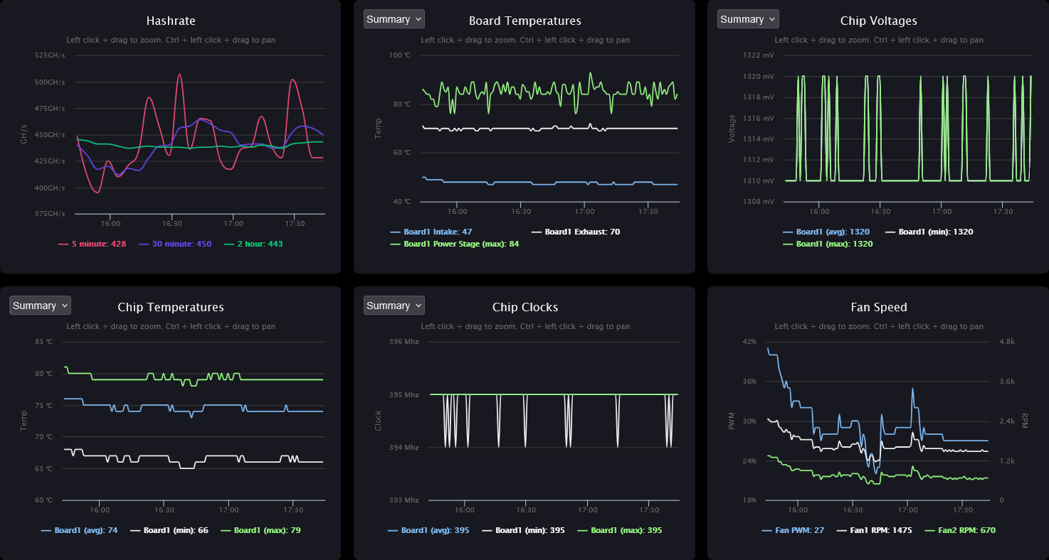

С одним из асиков проблема через неделю использования - выдает хешрейт чуть больше 200 GH/s.
Хешрейт падает через 10 минут после старта асика.
Температуры в норме TEMP 1: 48 ℃, TEMP 2: 36 ℃ (кулера самого асика крутятся, выставил 80%, к корпусу установлен доп вентидятор, асик стоит на ребре).

В Ice River monitor все чипы зеленые.

Они не любят холод, максимальный хеш выдают на 70 градусах по чипам, на 65 уже теряют 40-50гх. Обдув доп кульками не требует, если нет разгона

у прошлых версий тоже эта болячка с температурами, видимо производителя всё устраивает. Авто режим никак не поставить, я скачал бесплатную прошивку pbv081c_ks0ultraupdate, там есть Target temp
