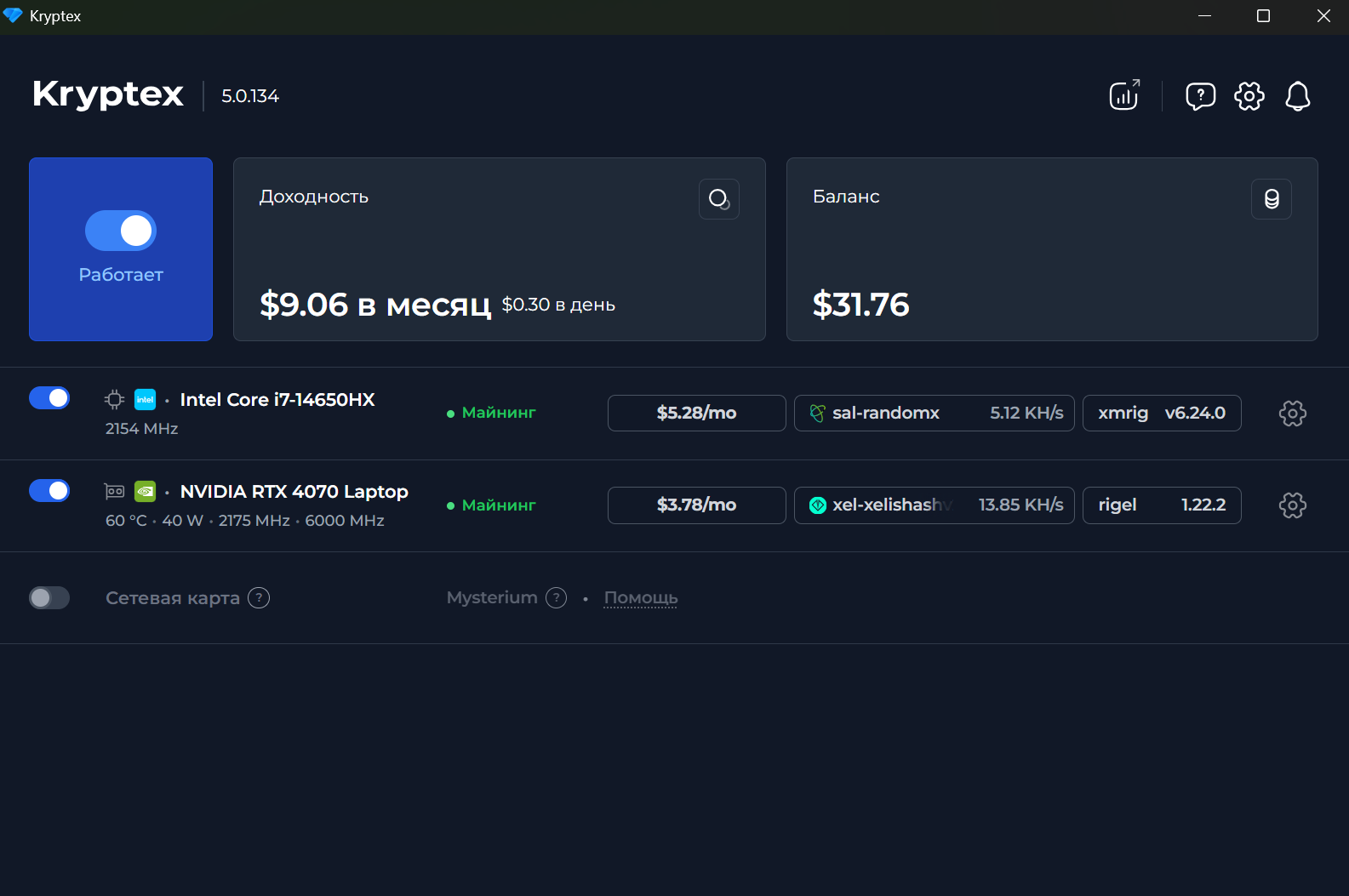

На скриншоте работа ноутбука спустя несколько часов майнинга.
В комнате температура +28

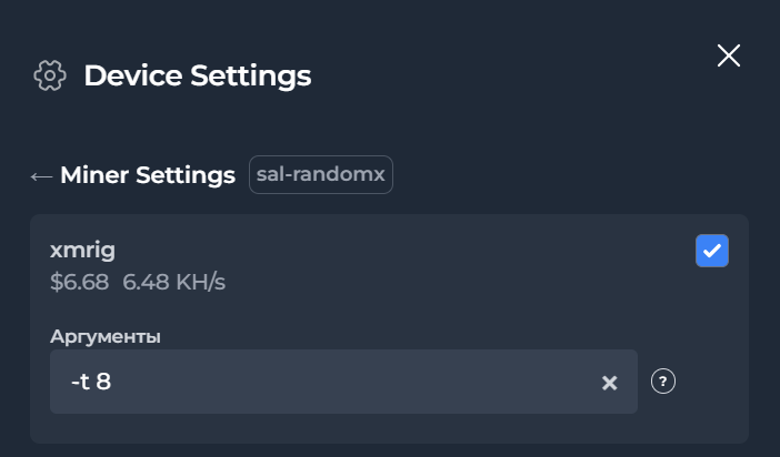

Майнит процессор + видеокарта
Количество потоков снижено до 8

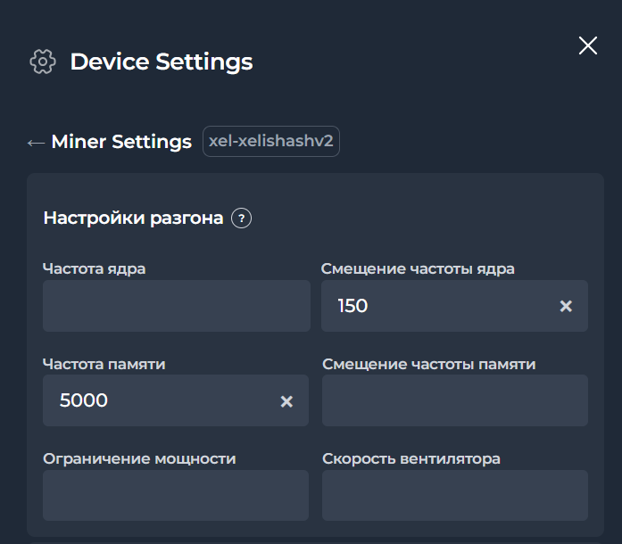

Ядро +150 Память на 6000
“Тихий” режим работы – карта сама снизила потребление до 40 ватт.
Температура компонентов держится в пределах 60 градусов.

Процессор 8 потоков
Карта +150 по ядру и память фиксирую на 5000

Это скриншоты с бета версии ?
Это из пятой версии.
Она ставится как бета, но по факту уже стабильно работает.
