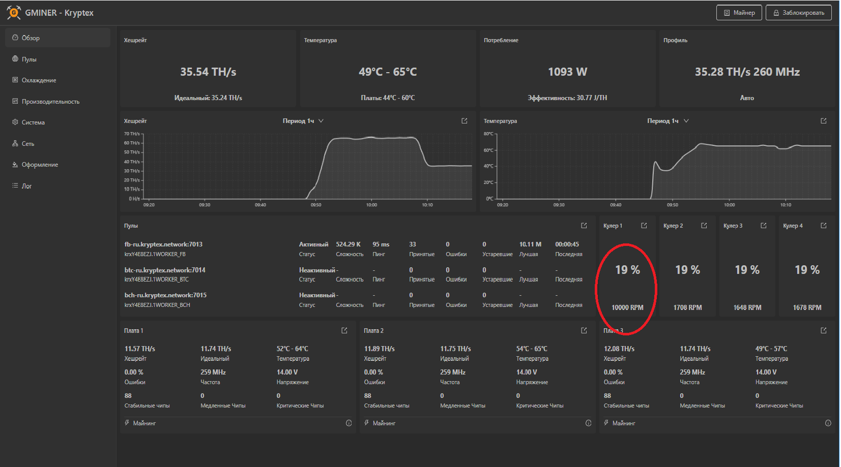

перепрошил для эксперимента S19 88 чипов, все прошло чисто, старт стабильный, копает ровненько.
Два момента :
в профиле показывает что майнер устарел, это нормально?
gmin
и второе - индикация скорости первого кулера показывает 10000, хотя в процентовке все норм и реальная скорость соответствует процентовке. Это у меня что то с кулером?

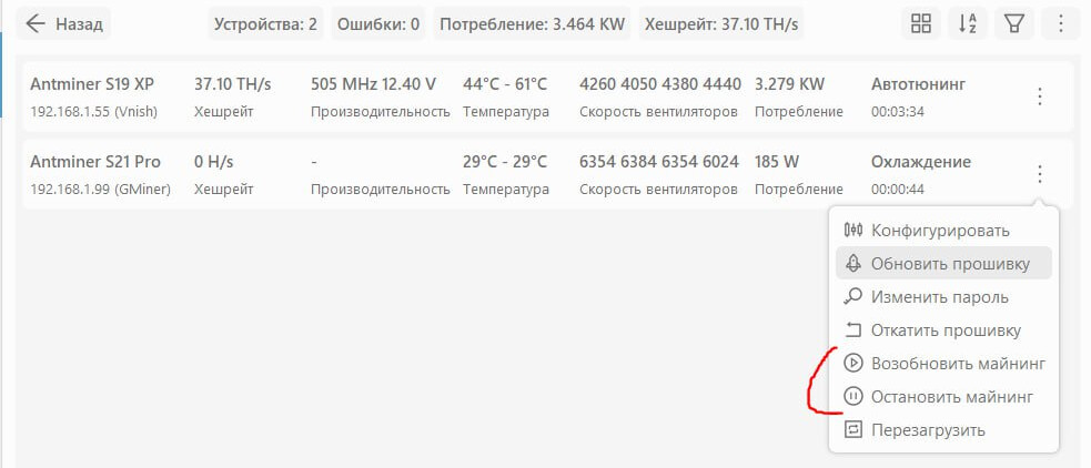

PS. И было бы неплохо наряду с перезагрузкой майнера добавить пункт просто остановки майнера - для охлаждения перед выключением.
Отвечу по порядку в чем точно уверен:
  1. Сообщение о том что “устарел” можно игнорировать и следить за обновлениями на странице прошивок. Прошивка Kryptex × GMiner для ASIC | Kryptex . Прошивка передает user id как у майнера, и трекер версий user id думает что есть версия новее 3.44 как у версии майнера.
  2. Скорость вентилятора 10000 держится все время, или меняется? Нужно логи посмотреть, что по факту читается с тахометра. Прошивка ставит через драйвер процент (других вариантов нет), а уже на выходе измеряет реальные обороты. Оборотами в зависимости от процента заведует контроллер на плате. Если у вас при одинаковом проценте разные обороты, значит вентиляторы разные. Обороты считываются с каждого вентилятора независимо. Обычно это либо проблема в вентиляторе, либо в контрольной плате. Проверяется легко – переключить вентиляторы местами и посмотреть. Если перейдет на другой номер вентилятора – значит в вертушке дело. Если останется там же – возможно контрольная плата. Вентиляторы все родные, или какие-то менялись?
  3. За охлаждение перед выключением не совсем понял. Тут нужен подробный сценарий чтобы объяснить разрабам.
  • какая температура перед остановкой
  • на сколько по вашему должна упасть температура перед выключением
  • как вы себе представляете процесс отключения и сколько он должен занимать по времени
  • в каком случае это может быть необходимо?
  • или вы просто про idle mode говорите?
  1. ОК, не вопрос
  2. Скорость вентилятора, такая же как и у остальных, скорость меняется в соответствии с изменением процентовки, похоже вентиль гонит. Управление скоростью вентиля ШИМ, так что по симптомам просто нет обратки. Завтра проверю перебросом вентиля.
  3. Ну тут просто - смысл предотвратить тепловой шторм удар по чипам при выключении ASIC. При простом выключении из розетки температура чипов под майнингом с 75град резко растет до 95-100град из-за отсутствия продувки, что тянет за собой значительные температурные напряжения на плате под чипами нагруженных тепловой инерцией теплоемкости радиаторов. Отслоение чипов или нарушение контактов, ребол гарантирован.
  • какая температура перед остановкой - это выход из майнинга , рабочая температура по платам.
  • на сколько по вашему должна упасть температура перед выключением - я сгоняю как минимум до 40 град что-бы при отключении температура по остаточной теплоемкости массы не превысила 60град без продувки.
  • как вы себе представляете процесс отключения и сколько он должен занимать по времени - Да в принципе здесь достаточно просто остановить майнер, алгоритм управления вентилями сам отработает по температуре и сбросит обороты до минимума 600-700 об/мин, как правило это занимает 7-15 минут в зависимости от температуры окружающей среды
  • в каком случае это может быть необходимо? - В основном при периодической работе внутри суток, типа ночь работаем день стоим с полной обесточкой.

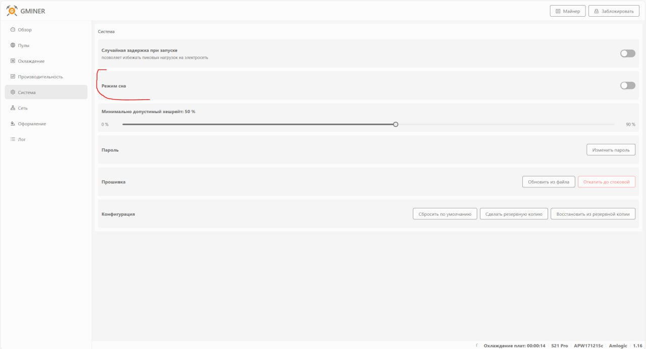

  • или вы просто про idle mode говорите? - Да idle вполне достаточно - не увидел в прошивке, буду благодарен если укажете место куда не добрался.
Есть режим сна в системных настройках, он же Idle
Остановка – Запуск через тулкит
